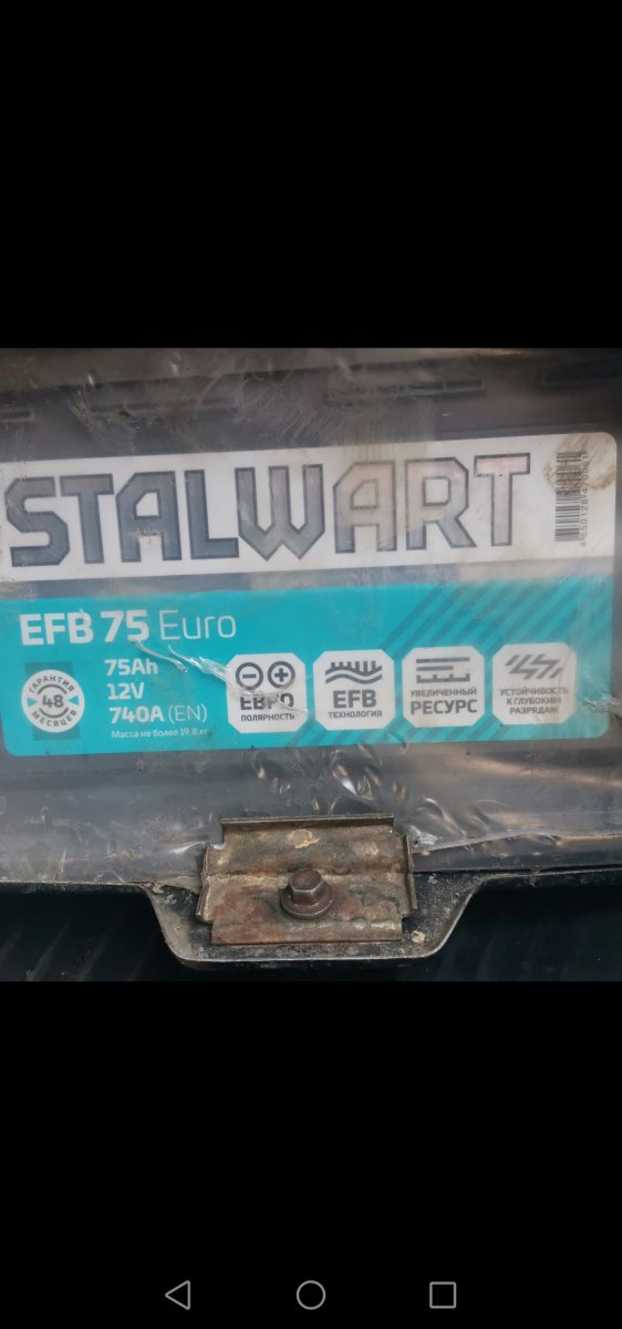

Елабугу поставил в зиму , пусковой ток 850 , крутит так ,что на стартере можно ездить )))Screenshot_20210204_104251_ru.yandex.searchplugin.thumb.jpg.6d4f4fcf83245ab48330a198ad256bc3.jpg

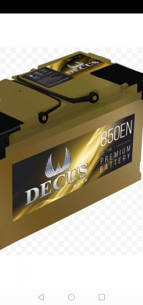

А второй Аком
Screenshot_20210204_104149_com.android.gallery3d.thumb.jpg.1a13505549c9f794264c9a5e6444d01e.jpg
Спецом брал под автономку , типа глубоких разрядов не боится . Посмотрим на сколько хватит.

Андрюха73rus
В салоне . С противопожной стороны основного АКБ . Я же выкладывал уже. Говорили ,что зубы выпадут . Пока на месте  , без признаков к покиданию места дислокации
