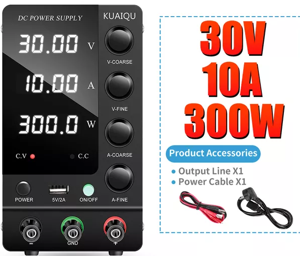

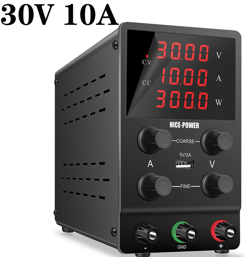

cxem
Выбираю в магазине аккумулятор по весу.
Заряжаю универсальным блоком питания(лабораторный) 10А /30В   цена: 4тысячи рублей
Напряжение 14,7в
Ток выбирать от реальной ёмкости аккумулятора
При зарядке ток должен стремиться к 0 (реально получается 0,4-0,7А)

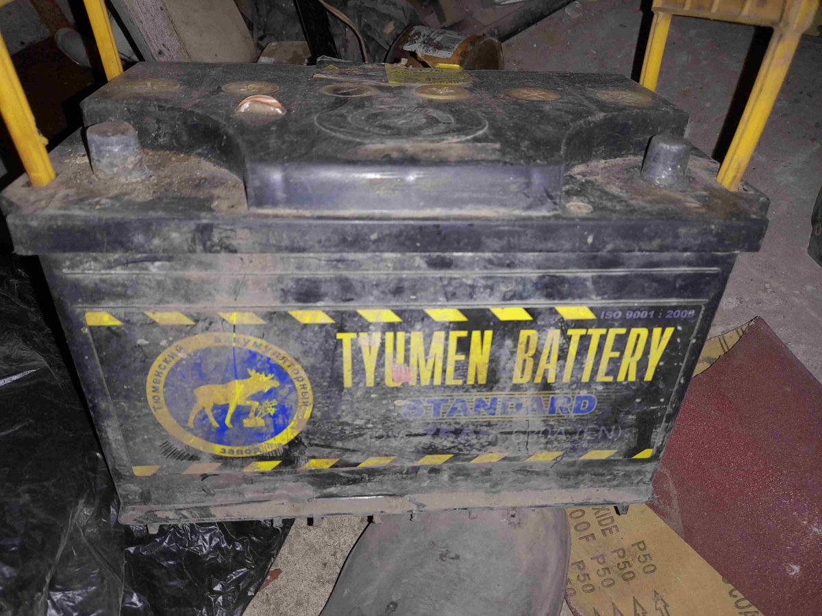

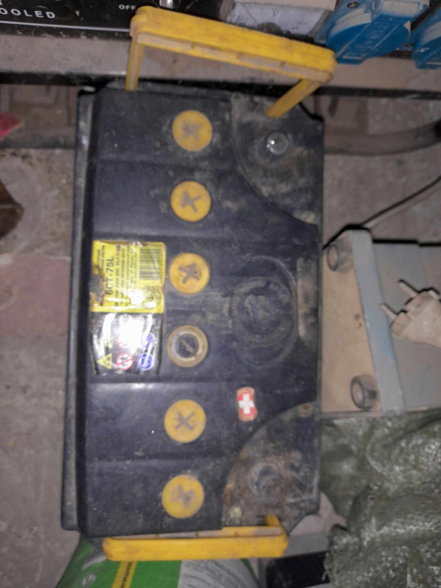

ZAN57
1 час назад, Slava 67 сказал:
на нексте с завода стоял такой 2016 года, последние два года правда приходилось массу отключать, сигналка все высасывала, а последние московские заморозки доконали его, -15, пять попыток и все, старичок пошёл наверное на покой, а так думаю прикурил бы и ещё годик походил
Слава, мы с тобой родственники.. На моём Ховере Н5 2014гв  аналогичный Тю стоит 75L
На фото
1222099162_.thumb.jpg.919614bc2e0f909705c1d1d6f75c0873.jpg2071887430_1.thumb.jpg.c9e527d3894301c41dc42da121e15c78.jpg
Я на нём дату искал, не нашёл. Судя по выпуску Ховера- май 2014г, АКБ где- то зима- весна 14г. Так что ему 7,5лет точно, скоро 8 будет. И он бы ещё пожил, но я поменял осенью местами- новый ТАВ юговский с Газели снял на Ховера, тк езжу каждый день и надёжность нужна в морозы- пришлось перемычку сделать как на фото, чтобы использовать прямой полярности- 5 минут из кабеля 50мм2
нашелся готовый кусок даже с клеммами от пиндосовых строительных подъемников, правда длинноват пришлось ЗЮ согнуть.
А ТЮ поставил на Газель и в первый же день посадил почти в ноль- забыл что на Газели утечка не отключил клемму на ночь.
Потом ещё раз посадил... короче запускать газель он стал только после подзарядки.
Но извините... ему 7,5 лет... Какой Тю на Газели так вуыживает? Думаю тут 2 причины:
1- На Ховере напруга всегда в идеале- на клеммах при любой погоде 14,5-14,6, в бортовой сети 14,2- 14,3. и
2- Для комплектации на некоторые заводы отдают АКБ нормального производства. Могу сказать, что ТЮ с Ховера и не сопливит никогда. могу ещё добавить, что Ховера взял прожившего до меня 6 лет в Салехарде... думаю ему там пришлось не сладко именно в части АКБ.
Могу сказать, чтот ТЮбэттери лезет в Газель впритирку, у меня ещё и релюшки, автоматы над гнездом, ну прм еле- еле. Клеммы струдом но одеваются на обратную полярность.
Думаю вместе с АКБ надо ещё и гену с ховера поставить. кронштейны ну никак... хоть переделывай. Вот воткнут 409й, думаю проще будет гену с ховера поставить. Ему по барабану термокомпенсация, она ПРАВИЛЬНАЯ- зимой и летом 14,5
