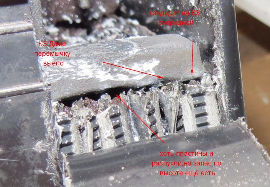

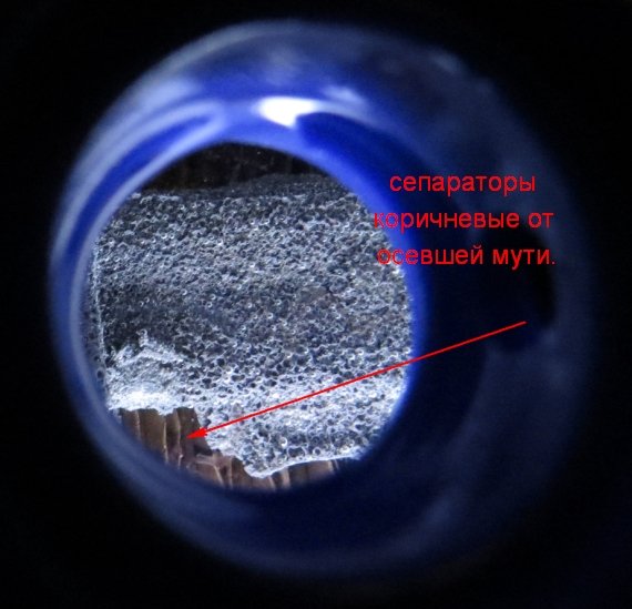

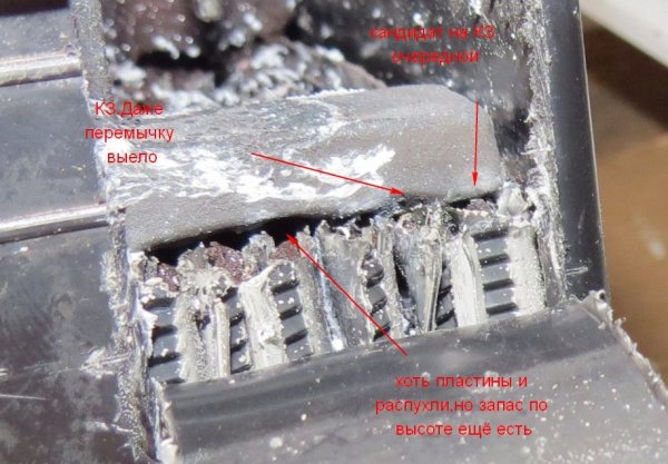

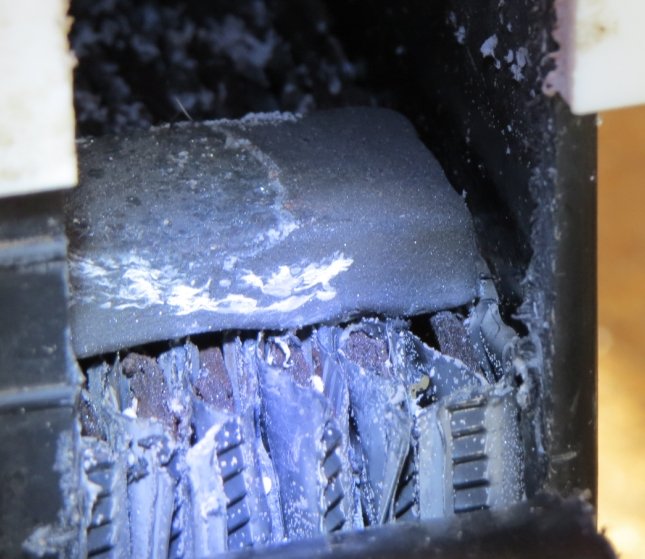

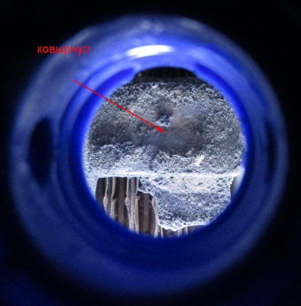

странNik
9 часов назад, ZAN57 сказал:
.Гравитацию никто не отменял
Ща пороюсь по фоткам.Но то что сверху осело струёй из ареометра(и приспособами) не смывается.Сколько не пробовал эти коротыши размыть.Механически же совсем мягкая субстанция,легко убирается.
странNik
Ну что нашел.Фотки КЗ не очень.Смысл в том сто при распухании плюсовые достают до минусовой перемычки(как на фото) или через верх сеператора сбоку на крепление минусовой пластины к перемычке.
Другие фотки - осевшая муть,знатно и долго видать кипел.
  • Нравится 3
