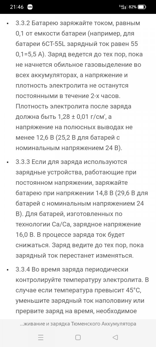

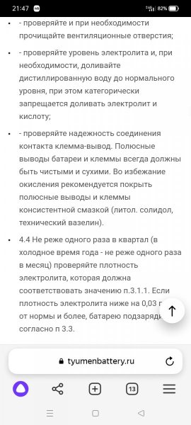

13 часов назад, aleks2 сказал:
Оттуда же.чтоб не спорить и пальцем в небо не тыкать.у кого сомнения или вопросы можете прочитать полностью рекомендации.
Азы, и в принципе правильно. Самое смешное- десятилетия ничего не меняется, но сейчас странное отношение:-"Это всё фигня, это раньше было, сейчас всё по- другому". А что по другому?
Менделеев в гробу перевернулся? Свинец стал легче люменя? Ряд электрохимических потенциалов металлов перепутался? PbSO4 стал азотнокислым свинцом вместо сернокислого?
А если ничего не поменялось, то всё действует по прежнему, ЧЕМУ УЧИЛИ С ДЕТСТВА, и потом профи. Вес АКБ с нормально вложенным объемом окислов и чистого свинца не может быть меньше чем 250- 270гр (зависит от типа корпуса и объёма эллита) на 1 АЧ ёмкости, для Са/Са чуть меньше.
Отличные АКБ весят ещё больше.

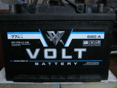

cxem
Вот туфта облегчённая:
Аккумулятор VOLT STANDARD VS7711  77 А·ч  680 А
Т11449.0119.1 (Т – Тюменский филиал завода:  11449 — номер батареи; 01 — номер недели; 19 — год выпуска; 1- номер смены )

9 часов назад, ZAN57 сказал:
Вот скажи тогда, как профессор, если ничего не поменялось за десятилетия
1. С чего тогда напряжение заряда вырасло с 14.4в
2. Если НРЦ 12.7-12.9 почему я не могу зарядить АКБ полностью напряжением 14.4в
