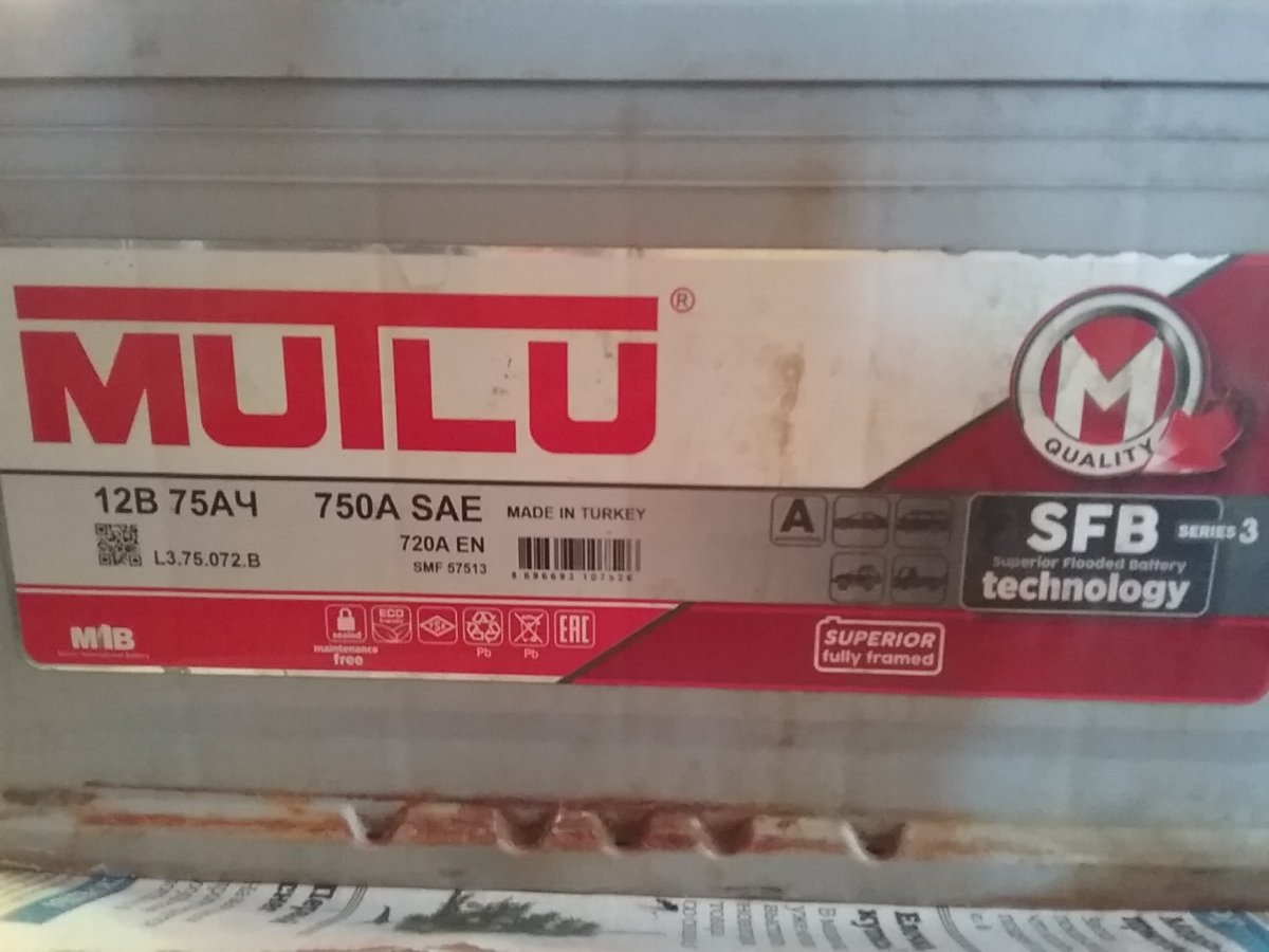

Я там выше писал что эти мутлу необслуживаемые, пробок нет, и мой ещё летом надо было выкинуть, насверлил я отверстий проверить и долить. Сейчас вроде зарядился и индикатор позеленел чуть ) Что то делать сейчас нечем и негде, посмотрел в продаже такой же мутлу, сдам парочку убитых, будет новый.1704709282216161945580.thumb.jpg.47069bdc41c4b4476e7da321d4f3338b.jpg

  В 08.01.2024 в 10:19, Кирилл сказал:
на 3А дошёл до 15,8В, и ток стал падать, но через некоторое время напряжение стало снижаться (ток вырос до выставленных 3А) отключил зарядку. Мотор крутил как новенький, правда поддон я прогрел, температура двига была -26.
Заряжал кстати китайским источником питания, им можно выставить постоянное по величине напряжение и ток, то есть аккум заряжался током 3А (выставленный) до 15,8В (тоже выставленное предварительно) достигнув его ток стал уменьшаться. Самая лучшая зарядка )
Есть ещё для модельных аккумов, там выставляется дельта уменьшения напряжения в конце цикла зарядки (как и произошло с мутлу) и он отключается.
