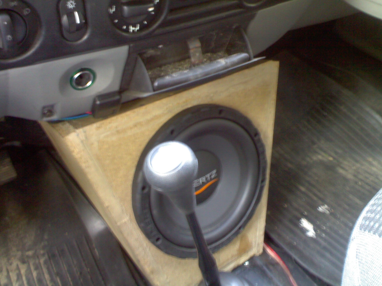

lavrenty 0 Опубликовано 14 января, 2008 Можно так саб сделать :rolleyes: , главное динамик подобрать в этот корпус. Поделиться сообщением Ссылка на сообщение Поделиться на другие сайты

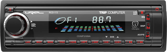

Tigra 0 Опубликовано 27 января, 2008 Купил себе магнитолку Урал с функцией бортового компьютера, вещь обалденная, для газели вообще супер, к тому же естьUSB и SD\MMC слоты в общем очень доволен Поделиться сообщением Ссылка на сообщение Поделиться на другие сайты
atomoxod1 1 Опубликовано 27 января, 2008 Tigra А дисплей большой? Поделиться сообщением Ссылка на сообщение Поделиться на другие сайты
Languana 1 Опубликовано 28 января, 2008 (изменено) Можно так саб сделать :rolleyes: , главное динамик подобрать в этот корпус.Для "херца- 250" , как я мог узнать судя по фото, объём оформления меньше 30 литров не рекомендуется, на фото дай бог 15 л., т.е в 2 раза меньше, он не будет играть в таком оформлении, он будет пукать . а не бухать. У меня тоже стоит такая- же голова, только в объёме в 2 раза больше, и то не выдаёт то, что должна. ВОТ Изменено 28 января, 2008 пользователем Languana Поделиться сообщением Ссылка на сообщение Поделиться на другие сайты
Tigra 0 Опубликовано 1 февраля, 2008 Tigra А дисплей большой?Нет обычный, но все что требуется для управления хорошо отражено! Поделиться сообщением Ссылка на сообщение Поделиться на другие сайты
lavrenty 0 Опубликовано 5 февраля, 2008 (изменено) Для "херца- 250" , как я мог узнать судя по фото, объём оформления меньше 30 литров не рекомендуется, на фото дай бог 15 л., т.е в 2 раза меньше, он не будет играть в таком оформлении, он будет пукать . а не бухать. У меня тоже стоит такая- же голова, только в объёме в 2 раза больше, и то не выдаёт то, что должна. ВОТЭто динамик Hertz HX 250 D, по паспорту и программе JBL speakershop выходит 14-16 литров ЗЯ ину а ФИ - около 30л. Я специально подбирал динамик в этот закрытый корпус, и бухает он нормально. :rolleyes: Изменено 5 февраля, 2008 пользователем lavrenty Поделиться сообщением Ссылка на сообщение Поделиться на другие сайты
