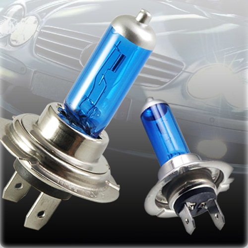

gronikol 0 Опубликовано 30 января, 2011 хочу поменять родные лампочки ближнего света H7 (55w) на такие как во вложении. Дальний свет нормально поменял, но ближний не могу понять,как там (п. с Как мусора-деперы к таким галогенам дышат ? Поделиться сообщением Ссылка на сообщение Поделиться на другие сайты
шурик 60 492 Опубликовано 30 января, 2011 (изменено) хочу поменять родные лампочки ближнего света H7 (55w) на такие как во вложении. Дальний свет нормально поменял, но ближний не могу понять,как там (п. с Как мусора-деперы к таким галогенам дышат ?У меня такие стоят !! правда для старых фар, сей час понимаю что лучше бы купил обычные галоген 90х100 ватт с бесцветными стеклами хотя эти у меня тоже 90х100 , а ГАИ они по барабану я с ними тех осмотр проходил. Изменено 30 января, 2011 пользователем шурик 60 Поделиться сообщением Ссылка на сообщение Поделиться на другие сайты
gronikol 0 Опубликовано 30 января, 2011 У меня такие стоят !! правда для старых фар, сей час понимаю что лучше бы купил обычные галоген 90х100 ватт с бесцветными стеклами хотя эти у меня тоже 90х100 , а ГАИ они по барабану я с ними тех осмотр проходил.а почему лучше бы купил обычные ? Поделиться сообщением Ссылка на сообщение Поделиться на другие сайты
шурик 60 492 Опубликовано 30 января, 2011 а почему лучше бы купил обычные ?Да от этой синивы толку 00000 обычные ярче будут светить, я думал будет хоть какой то эффект ксенона хоть чуть но не хрена :( . Поделиться сообщением Ссылка на сообщение Поделиться на другие сайты

gronikol 0 Опубликовано 31 января, 2011 ребят, про лампочки всё понятно. Подскажите как их поменять ? Не могу догадаться как там усики отогнуть !!! Поделиться сообщением Ссылка на сообщение Поделиться на другие сайты
шурик 60 492 Опубликовано 31 января, 2011 gronikol, Читкай ТУТ Поделиться сообщением Ссылка на сообщение Поделиться на другие сайты
