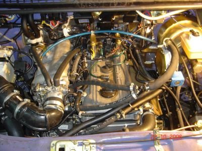

газель2005 2 668 Опубликовано 11 декабря, 2011 Расточил у токаря,главную на 44мм а вторую вытаскивающие на 42, заслонки вполне хватает с одной стороны где то 5мм в длину ложиться 1.5 мм это самый минимум.И еще вопрос на фотке с дозатора идет две трубки,куда вторая уходит? :blink: Поделиться сообщением Ссылка на сообщение Поделиться на другие сайты

alexgop 996 Опубликовано 18 декабря, 2011 газель2005, .И еще вопрос на фотке с дозатора идет две трубки,куда вторая уходит? blink.gif непонятки.. скорее всего то же в миксер!! под метан на миксерах два входа.. вполне возможно что у тебя миксер от метанового гбо.. это не так важно.. тока лучше.. Поделиться сообщением Ссылка на сообщение Поделиться на другие сайты
газель2005 2 668 Опубликовано 18 декабря, 2011 Мужики, ну и как после расточки миксера расход уменьшился? Или остался прежний? Не могу сказать,оборудование только поставил сам,3 года валялось в гараже.Но скажу 4 поколение намного лучше едет,хотя завтра утановим двухрежимку и отлегулируем с газоанализатором газель2005, непонятки.. скорее всего то же в миксер!! под метан на миксерах два входа.. вполне возможно что у тебя миксер от метанового гбо.. это не так важно.. тока лучше..Это не мое,ну так тема для продолжения доработки,но все же мне не нравиться 3 поколение,если не получиться добиваемого результата,то прейдется поставить 4 поколениеИ вопрос по всем гбо, при подключение проводки гбо к форсункам,чувстваеться что идет потеря мощности на бензине,даже с 4 поколением.Можно ли что сделать? Поделиться сообщением Ссылка на сообщение Поделиться на другие сайты
