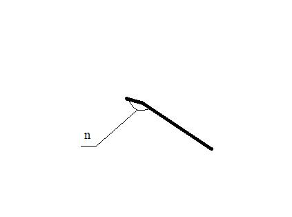

В общем, как и обещал отписываюсь о результатах переделки.
Была куплена бескаркасная щётка Brush 650мм. в Руси за 160 рублей. Быстрый расчёт показал, что поводок надо укоротить на (650-510)/2=70 мм. 30 мм идут на загиб крючка, на который одевается щётка. Таким образом, отмеряем от края поводка 4 см. и пилим его чем хотим. Далее загибаем крючок. Я гнул обычным накидным ключом (накидывал ключ на край поводка и загибал) с последующей доводкой молотком. Далее нужно получившийся крючок подогнуть на нужный угол n (cм. схему) относительно поводка.

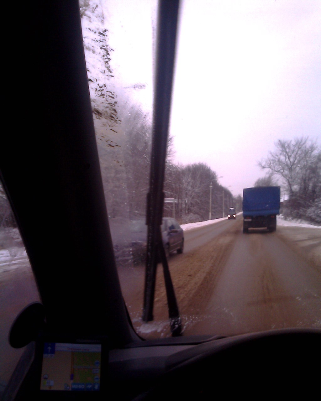

Геннадий
Фото с улицы
23322
Фото с улицы
отлично.
вторую делай такую же. что была заменяемость.
Геннадий
Такая-же длинновата будет, там надо 60см. по предв. прикидкам. А заменяемость никуда не делась, просто сектор очистки сместится, если вместо этого дворника поставить родной чтобы доехать до магазина. Тем более щётки редко умирают внезапно, а если с***дят, то обе сразу.
Лис 52
Фото с улицы
Приятно посмотреть, а из салона видимо ещё приятне :)
