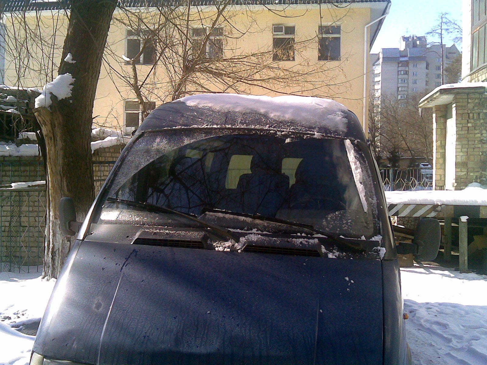

Кстати на заметку - поставил позавчера на свою щетки-безкаркаски, размерностью 60 см. обе, водительский поводок пришлось слегка (но совсем чуть-чуть) подогнуть, чистят великолепно. На фотке еще не подогнутый и не выставленые поводки.
