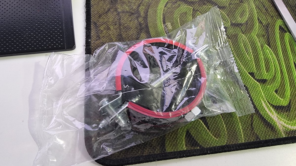

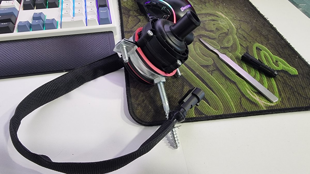

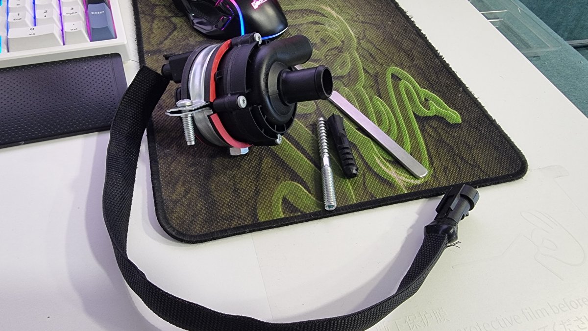

Продолжаем рубрику очумелые ручки ..Пришла с Китая термооплетка которая усаживается в два раза, для проводов. Купил на озоне (влом ехать в город )  хомут обрезиненный для труб (комплект) 2'' дюйма (59-64 мм) М8 и он подошел идеально для этой помпы. Осталось согнуть полосу нержавейки и нарезать резьбу для крепления хомута с помпой.
