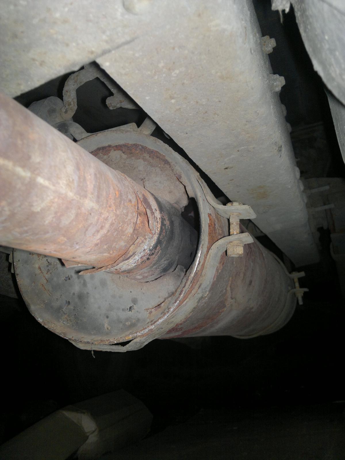

Купил Арзамас, ставил стрелкой в сторону двигателя, правильно ли?
А когда выбивал старый, то рассыпалось соединение резонатора и приемной трубы, завел авто, рев как от самолета.
Видимо нужно менять резонатор, но нужен ли он, и продается ли простая труба вместо него?
Slavyan
Стрелка указывает направление движения выхлопа
mtechnolog
Спасибо, буду переставлять.

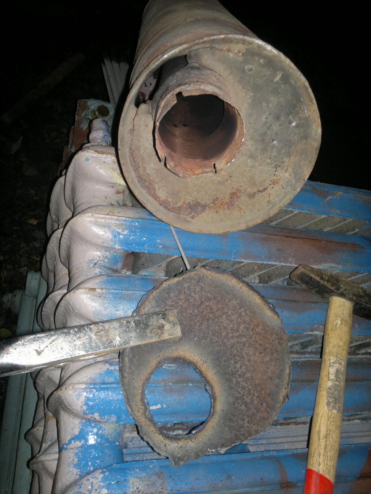

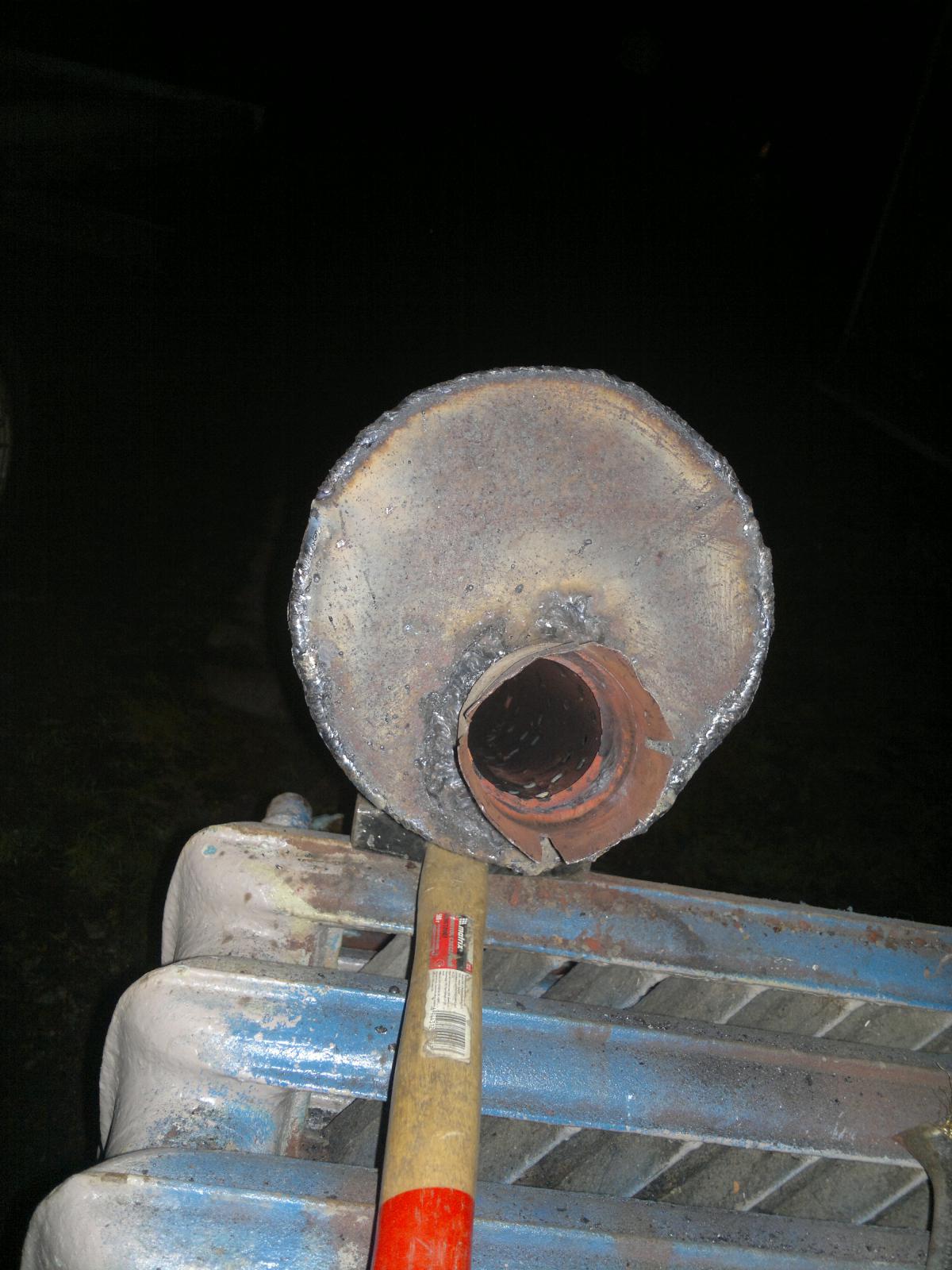

Дмитрий-76
Пару месяцев назад подготовился к зиме... поставил новый глушитель... вчера смотрю секёт с соединения... ну думаю быстренько подзатяну хомут и спатьку а то в 3 утра на рыбалку надо... что было дальше прилагаю... до тепла протянет...

  В 31.10.2015 в 16:41, Дмитрий-76 сказал:
Ломает его. у меня было такое купил я три  гофры http://4avto.com.ua/images/product_images/thumbnail_images/6977_0.jpg повваривал их в местах где предположительно ломает, это- после катализатора, после резонатора перед большой баклушей и перед сопилкой (она у меня такая гнутая метра два наверно длинной. И забыл.

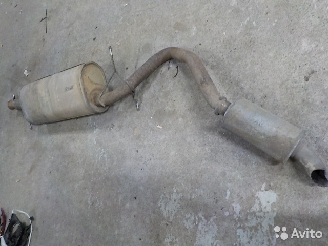

Дмитрий-76
Купил сегодня на разборке сказали что от ауди v8 ну типо 8 горшков значит обьём будь здоров... взял... а дома вник в тему погуглил и оказалось что он от ауди а3(8v) и двигун там в макс компл. 2 литра... вот и парюсь что задууушу двигун свой...НО: размер глушит ауди фотка слева длинна 75. ширина 30 высота 17 и труба подачи диам.56мм то есть по габаритам и входному отверст. подходит...  Буду менять наверное. Ехал туда с намерением взять от Тахо 5.3 литрового но там резонатор такой огромный ...как наших 5 глушаков вместе спаять.. а сам глушак мелкий и я чёт отмёл этот вариант... щас думаю зря... что присоветуете ????!!!
Изменено пользователем Дмитрий-76
Дмитрий-76
размер таховского 71-20-33 вкорячить будет не просто... Неужели по Аудюшному СОВСЕМ НИКТО не подскажет ?!   Взял на Фучика резонатор-пламегаситель и не пойму какой стороной втыкать... без разницы получается так как диаметр вход-выход одинаковый на нём.
