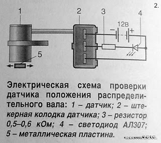

JVLADIMIR40 4 Опубликовано 15 ноября, 2016 Здравствуйте УВАЖАЕМЫЕ.. :rolleyes: Дожился.. проблема вскочила... :) Ситуация такого плана.. БК показывает ошибку 054. Т.е. неисправность датчика фаз. Настроение резко упало.. это уже 6й датчик за 3 год..Короче собираю схему проверки (см фото), заключаю ее в коробочку, что бы можно было ей пользоваться по человечески, и начинаю проверять все датчики. Схема показывает что все датчики реагируют на поднесение жала отвертки.. Только одни на удалении 1 см, другие только на 0,5 см или около этого расстояния. Промерил расстояние до пластины закрепленной на распредвалу, сминусовал длинну датчика, получил зазор в 2мм. Что в принципе для всех датчиков является допустимым расстоянием.Установил датчик фаз на двигатель, Подключил собранную схему - завел двигатель.. Индикатор схемы (светодиод) начал моргать, показывая то, что сигнал с датчика выходит.При включенном зажигании промерил напряжение на входе датчика между 1и3 ножкой. Получил свои 12V. Подумал что контакты окислились и напряжение есть, а силы тока маловато..Подключил к ним лампочку от панели приборов. Лампочка загорелась.Осталось проверить цепь от датчика 2я ножка до Блока управления.. (СМ фото) нигде не могу найти схему распиновки..Форумчане выручайте..1)Ткните пожалуйста носом где можно найти схему распиновки - для моего блока управления... :unsure: 2)Выскажите свои соображения, что я сделал не так??? :rolleyes: Заранее всем большое спасибо Поделиться сообщением Ссылка на сообщение Поделиться на другие сайты

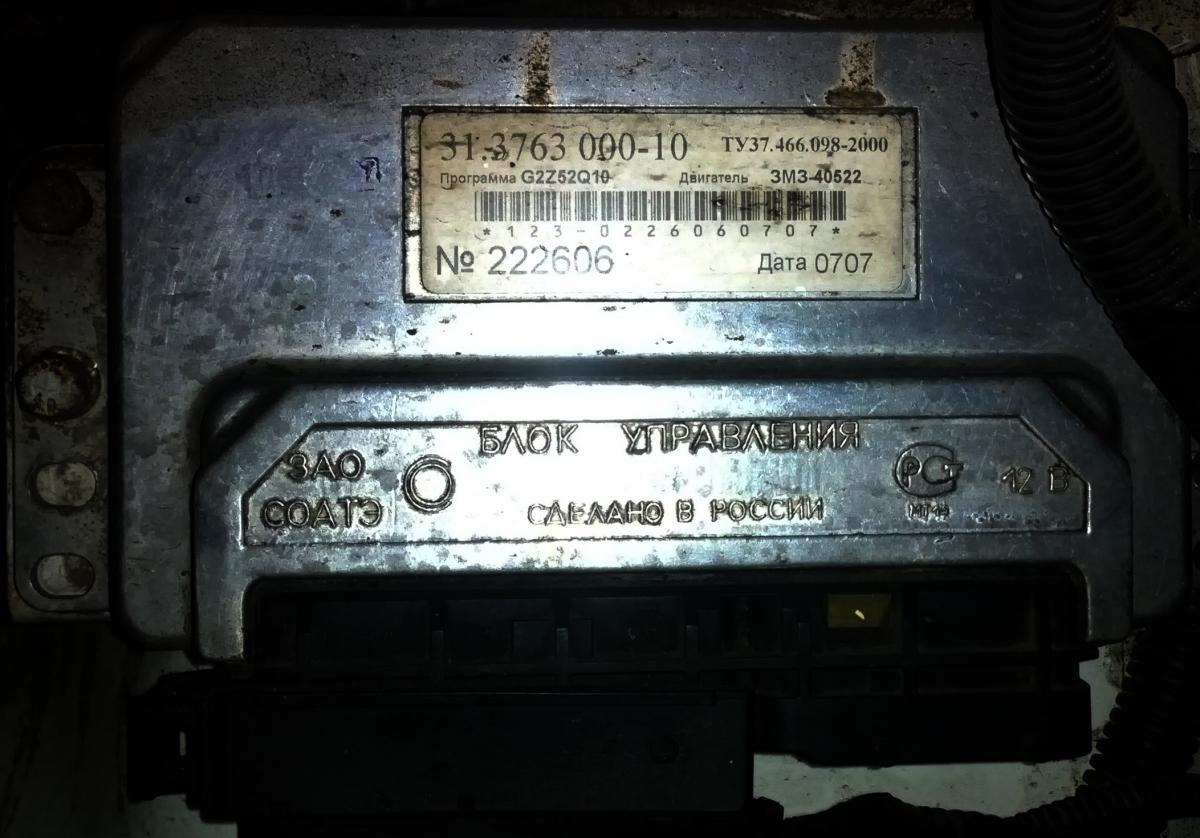

Crady 8 617 Опубликовано 15 ноября, 2016 JVLADIMIR40 сказал: где можно найти схему распиновки - для моего блока управления...абсолютно аналогична схеме микас 11,за исключением что соатэ собирается из очень дешовых комплектующих,с некоторыми "удешевляющими" схематичными решениями.от этих блоков даже газ отказался. :blink: Поделиться сообщением Ссылка на сообщение Поделиться на другие сайты
JVLADIMIR40 4 Опубликовано 15 ноября, 2016 В 15.11.2016 в 13:37, Crady сказал: абсолютно аналогична схеме микас 11,за исключением что соатэ собирается из очень дешовых комплектующих,с некоторыми "удешевляющими" схематичными решениями.от этих блоков даже газ отказался. :blink:Я по этому вопросу могу высказать только свое мнение.. За 8 лет работы с блоком проблем не было.. Если можно дай ссылку на распиновку.. Поделиться сообщением Ссылка на сообщение Поделиться на другие сайты
Crady 8 617 Опубликовано 15 ноября, 2016 JVLADIMIR40 сказал: За 8 лет работы с блоком проблем не было..и ты ждёшь что ещё 8 лет проблем не будет? :D JVLADIMIR40 сказал: Если можно дай ссылку на распиновку..Таблица распиновки контроллеров ВАЗ-УАЗ-ГАЗ СкачатьЭлектрические схемы систем впрыска автомобилей ГАЗ, ЭСУД Микас-11/VS8. Скачать Поделиться сообщением Ссылка на сообщение Поделиться на другие сайты
JVLADIMIR40 4 Опубликовано 15 ноября, 2016 В 15.11.2016 в 14:10, Crady сказал: и ты ждёшь что ещё 8 лет проблем не будет? :D Таблица распиновки контроллеров ВАЗ-УАЗ-ГАЗ СкачатьЭлектрические схемы систем впрыска автомобилей ГАЗ, ЭСУД Микас-11/VS8. Скачать Спасибо тебе большое за схемы.. Буду разбираться.. Поделиться сообщением Ссылка на сообщение Поделиться на другие сайты
JVLADIMIR40 4 Опубликовано 15 ноября, 2016 В 15.11.2016 в 14:10, Crady сказал: и ты ждёшь что ещё 8 лет проблем не будет? :D Таблица распиновки контроллеров ВАЗ-УАЗ-ГАЗ СкачатьЭлектрические схемы систем впрыска автомобилей ГАЗ, ЭСУД Микас-11/VS8. Скачать Если я правильно прочел схему то сигнал с датчика приходит на 79 ножку..??Скажи пожалуйста, если знаешь, а еще может быть какая то проблема, если эта цепь будет исправной?? Поделиться сообщением Ссылка на сообщение Поделиться на другие сайты
Crady 8 617 Опубликовано 15 ноября, 2016 JVLADIMIR40 сказал: а еще может быть какая то проблема, если эта цепь будет исправной??если исправен датчик.есть питание,цепь целая,вариант один - блок.или драйвер,он перепаивается.или дорожки.это в помойку.плата 7 слойная.искать где там.и что будет следующим пустая трата времени.просто для проверки подкинь другой блок,хоть микас,хоть ителму 8,и поезди.если не вылезет ничего,ответ думаю понятен? Поделиться сообщением Ссылка на сообщение Поделиться на другие сайты
JVLADIMIR40 4 Опубликовано 15 ноября, 2016 В 15.11.2016 в 14:42, Crady сказал: если исправен датчик.есть питание,цепь целая,вариант один - блок.или драйвер,он перепаивается.или дорожки.это в помойку.плата 7 слойная.искать где там.и что будет следующим пустая трата времени.просто для проверки подкинь другой блок,хоть микас,хоть ителму 8,и поезди.если не вылезет ничего,ответ думаю понятен?Спасибо.. В принципе так и думал.. Поделиться сообщением Ссылка на сообщение Поделиться на другие сайты

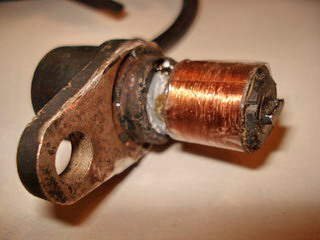

volgist 1 060 Опубликовано 19 марта, 2017 Катушка там внутри, какая схема, откуда? Поделиться сообщением Ссылка на сообщение Поделиться на другие сайты
victor5116 300 Опубликовано 19 марта, 2017 Какая катушка???? Датчик хола вобщето... элемент холо + транзистор. Зачем схема если не секрет. Распиновка датчика: два контакта - питание, один сигнал. Поделиться сообщением Ссылка на сообщение Поделиться на другие сайты
volgist 1 060 Опубликовано 19 марта, 2017 victor5116 сказал: Какая катушка????Ну типа вот такая:Хотя спорить не буду, может и Холл. Вроде видел я эти датчики развороченные, пена из тонкого провода из них лезет. Поделиться сообщением Ссылка на сообщение Поделиться на другие сайты
