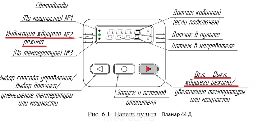

rusgg 4 002 Опубликовано 24 ноября, 2023 В 24.11.2023 в 09:08, Alex030569 сказал: Или убавлять мощность,но это не так важно. Именно если следовать проблеме у спрашивающего то важно. А если просто невникая писать то конечно пох. Вот подчеркнут как вкл ждущий режим в планере в пульте пу22 В этом режиме вентилятор дует постоянно,не обязательно горячим или теплым воздухом Поделиться сообщением Ссылка на сообщение Поделиться на другие сайты

rusgg 4 002 Опубликовано 24 ноября, 2023 В 24.11.2023 в 10:30, Alex030569 сказал: @rusgg Да он тоже умеет включать режим вентиляции ,ждущий. В 23.11.2023 в 17:03, ivan4310 сказал: Далее нажимаю кнопку запуска обогрева после чего загорается 2 светодиода желтым цветом (нормальная работа обогревочного режима),происходит запуск вентилятора и все,он дует холодным воздухом!никаких ошибок не находит получается,но отопитель явно не зажегся,просто дует вентилятор Вот Поделиться сообщением Ссылка на сообщение Поделиться на другие сайты

rusgg 4 002 Опубликовано 24 ноября, 2023 В 24.11.2023 в 15:49, ivan4310 сказал: @rusgg СПУТНИК-2Д-12 Так это тот же планар. Если верхний горит индикатор ,то запущен режим ожидания , надо его отключить кнопкой вентилятор. Потом нажать нижнюю кнопку и запустить по датчику если он есть или по мощности. Поделиться сообщением Ссылка на сообщение Поделиться на другие сайты
ivan4310 255 Опубликовано 24 ноября, 2023 (изменено) @rusgg нет,не совсем так.Все что опишу дальше,это строго по инструкции,так и работало и работает.Если отдельно нажать кнопку вентиляции,то загорится верхний светодиод зеленым цветом и включится вентиляция(при отключенном выносном датчике),эдакий летний вариант для вентиляции внутри салона.Если подключен выносной датчик,то верхний светодиод горит желтым вместе с нижним,это как раз поддержание установленой температуры,то есть работает горение и вентиляция,достигается нужная температура,отключается горение,вентилятор гоняет воздух по салону,как только датчик показывает нижний порог температуры,то опять включается горение,то есть вентилятор в принципе не выключается!Если же нажать на кнопку вентилятора то при обогреве погаснет его верхний светодиод,и при достижении нужной температуры выключится горение а так же вентилятор!тогда при остывании до нижнего порога выставленной температуры опять запустится и горение и вентилятор.Другими словами просто помогает держать более однородную температуры во всех слоях воздуха все время циркулируя его. По сути верхняя кнопка(вентилятор вообще не нужна и трогать ее нет смысла),об этом я конечно знал изучив инструкции,перед тем как пытался по всякому запустить автономку. Изменено 24 ноября, 2023 пользователем ivan4310 Поделиться сообщением Ссылка на сообщение Поделиться на другие сайты
