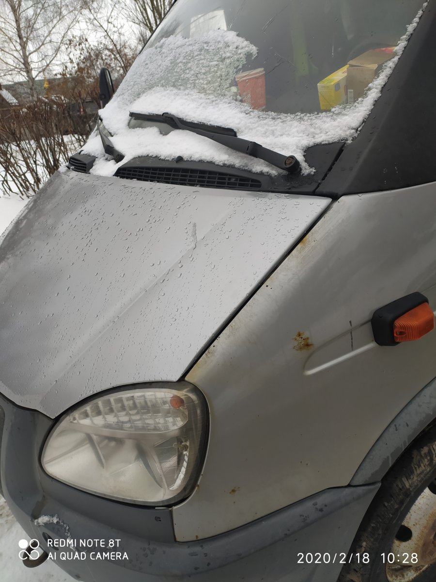

Alex030569 6 429 Опубликовано 18 февраля, 2020 Помыл авто.Капот радует душу.А вот крылья огорчают.Жду потепления,потом и их поменяю на пластик. Поделиться сообщением Ссылка на сообщение Поделиться на другие сайты
Алексей Ф. 9 262 Опубликовано 18 февраля, 2020 Ждем фотки с крыльями )) У меня они пока терпят, вот двери надо весной красить(( Поделиться сообщением Ссылка на сообщение Поделиться на другие сайты
Alex030569 6 429 Опубликовано 18 февраля, 2020 12 минут назад, Алексей Ф. сказал: Ждем фотки с крыльями )) У меня они пока терпят, вот двери надо весной красить(( Была бы моя воля,я бы и двери пластиковые вкарячил.Но не делают их,а жаль.Капот очень зачетно смотрится,я прям балдею-за три тысячи такая красота и ни какого геморроя с покраской,со сколами,ржавчиной. Поделиться сообщением Ссылка на сообщение Поделиться на другие сайты

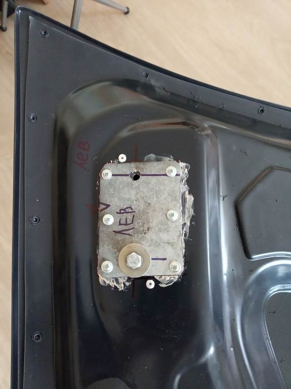

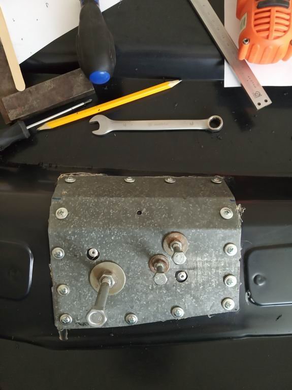

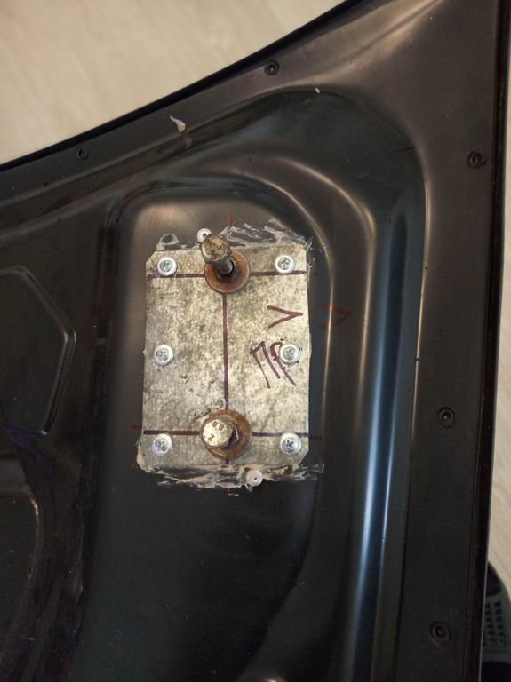

aland 48 Опубликовано 25 апреля, 2020 Всем привет. Заводской капот сгнил над левой фарой. с 2006 отходил до прошлого года. Антикор был дополнительный. Купил пластиковый. Почитал тему, посмотрел ютуб. Сделал себе пластины из оцинковки 0,8 мм. Пластины посадил на жидкий гвоздь + саморезы с прессшайбой 4,2х13 мм. На время сушки притянул болтами посадочные места петлей и замка. 2 1 Поделиться сообщением Ссылка на сообщение Поделиться на другие сайты
rool 782 Опубликовано 25 апреля, 2020 41 минуту назад, aland сказал: из оцинковки 0,8 мм. Правильно, что на грабли наступать не хочешь, уже всё проверено. Вот только 0,8 под защёлкой мне кажется маловато, хотя я ремонтил уже сломанный. 1,5 пластину влупил, оно и веса и жёсткости добавило. Поделиться сообщением Ссылка на сообщение Поделиться на другие сайты
Алексей Ф. 9 262 Опубликовано 25 апреля, 2020 У меня два года служит без проблем пластик , за 3000 покупал на Новосёлов в СПБ. Тыщ 150 наверное пробега с ним, каждый день хлопаю капотом - заправочное ГБО под капотом . Единственное , упор капота стал проваливаться куда то, надо хоть картона кусок засунуть Поделиться сообщением Ссылка на сообщение Поделиться на другие сайты
aland 48 Опубликовано 25 апреля, 2020 Только что, Алексей Ф. сказал: упор капота стал проваливаться куда то, надо хоть картона кусок засунуть А вот про место упора капота я что-то забыл. Вероятно нужно тоже железом его оклепать. Спасибо. 9 минут назад, rool сказал: Вот только 0,8 под защёлкой мне кажется маловато, хотя я ремонтил уже сломанный. 1,5 пластину влупил, оно и веса и жёсткости добавило. Спасибо за опыт. Поглядим как будет с 0,8. Поделиться сообщением Ссылка на сообщение Поделиться на другие сайты
B.V.A 4 562 Опубликовано 25 апреля, 2020 Заказал клей - пену, малого расширения , в нашем сельпо её нет, как придет буду делать пластины из листа 1.5 или 2 мм, клеить буду паксипол и далее на саморезы чтоб обжать, пластины думаю лучше делать поболее по диаметру ну и хотя бы с одним ребром жёсткости.. Поделиться сообщением Ссылка на сообщение Поделиться на другие сайты
aland 48 Опубликовано 25 апреля, 2020 13 минут назад, B.V.A сказал: хотя бы с одним ребром жёсткости.. Вырезать из чего-то заводского, штампованного ? Поделиться сообщением Ссылка на сообщение Поделиться на другие сайты
B.V.A 4 562 Опубликовано 25 апреля, 2020 22 минуты назад, aland сказал: Вырезать из чего-то заводского, штампованного ? Я имел ввиду чтоб бы был хотя бы один загиб.. угол.. Он будет придавать жёсткость плоскости.. Поделиться сообщением Ссылка на сообщение Поделиться на другие сайты
