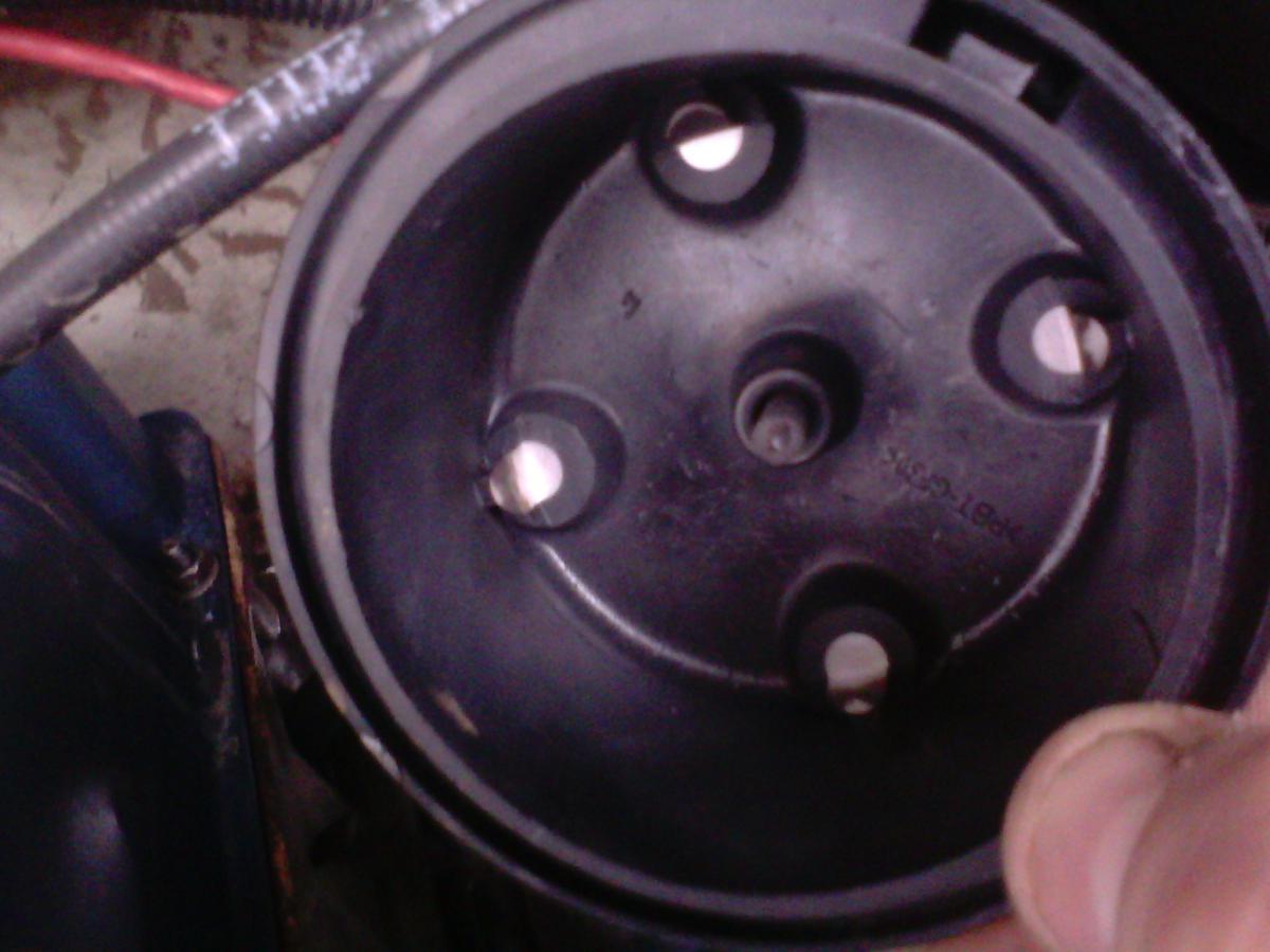

K.u.p.e.r. 111 Опубликовано 24 ноября, 2012 Сегодня вскрыл крышку трамблёра, так и думал... пятно контакта вообще где-то внизу.Подложил вместо копеек гровер, выгнутый под форму шайбы. Он как раз по высоте получился как две копейки. Вроде ничего нового не заметил, но кажется, что машина чуть побыстрее стала на разгон.ХХ вроде так и остался ровным.Попробую понаблюдать за пятном контакта. Если ещё внизу будет, то ещё подложу. Поделиться сообщением Ссылка на сообщение Поделиться на другие сайты
Александр 256 Опубликовано 24 ноября, 2012 В 24.11.2012 в 14:58, K.u.p.e.r. сказал: Сегодня вскрыл крышку трамблёра, так и думал... пятно контакта вообще где-то внизу.Подложил вместо копеек гровер, выгнутый под форму шайбы. Он как раз по высоте получился как две копейки. Вроде ничего нового не заметил, но кажется, что машина чуть побыстрее стала на разгон.ХХ вроде так и остался ровным.Попробую понаблюдать за пятном контакта. Если ещё внизу будет, то ещё подложу.нужно всего-то взять пластилину, положить полоску толщиной мм 5 на контакт бегунка и закрыть крышку трамблёра. Открыть и посмотреть насколько смяло пластилин, это и будет зазор бегунок-крышка. Бегунок предварительно выставить на вывод первой свечи, т.е. движитель выставить в ВМТ. У меня получилось что напаял медный пруток диам 4 мм, и сделал длиннее чем есть язычок бегунка. Поделиться сообщением Ссылка на сообщение Поделиться на другие сайты

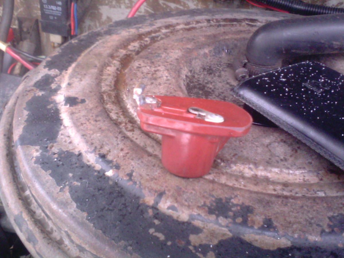

K.u.p.e.r. 111 Опубликовано 25 ноября, 2012 В 24.11.2012 в 19:42, Александр сказал: нужно всего-то взять пластилину, положить полоску толщиной мм 5 на контакт бегунка и закрыть крышку трамблёра. Открыть и посмотреть насколько смяло пластилин, это и будет зазор бегунок-крышка. Бегунок предварительно выставить на вывод первой свечи, т.е. движитель выставить в ВМТ. У меня получилось что напаял медный пруток диам 4 мм, и сделал длиннее чем есть язычок бегунка.Ога... хорошо. просто дома пластилин не нашел. Но ниче, найду где нить.Олова хорошо держится? От нагрева не повело нарощенную пластину на олове? Поделиться сообщением Ссылка на сообщение Поделиться на другие сайты

K.u.p.e.r. 111 Опубликовано 12 декабря, 2012 В 11.12.2012 в 18:22, саня25 сказал: вот есть интересный вариант смесь восьмерошного и 406 го зажиганияhttps://www.youtube.com/watch?v=ZAwK_kO_Ougприкольно.тож хочу себе такое. и вроде не сложно в исполнении. А я сегодня на бегунок припаял толстую медную жилу.Машину заводил, вроде норм всё. завтра проедусь и потом посмотрю по пятну контакта на какой высоте и зазоре идёт искра Поделиться сообщением Ссылка на сообщение Поделиться на другие сайты
K.u.p.e.r. 111 Опубликовано 13 декабря, 2012 фоты... Поделиться сообщением Ссылка на сообщение Поделиться на другие сайты
