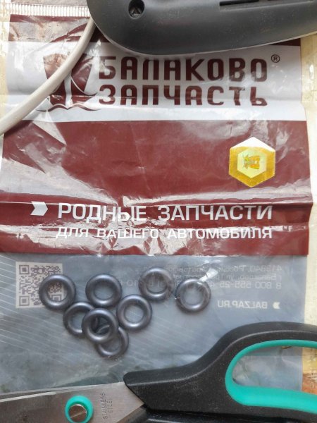

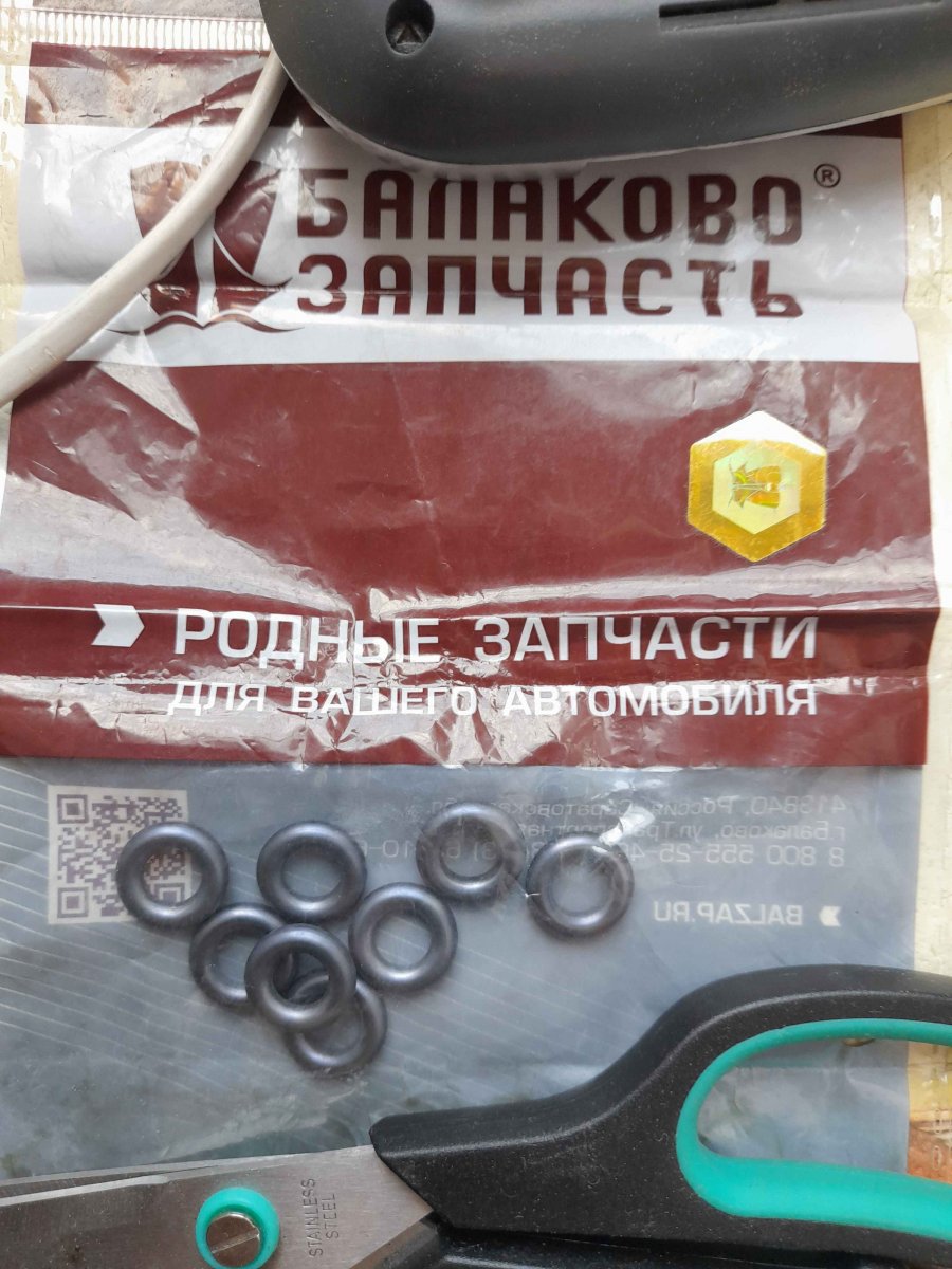

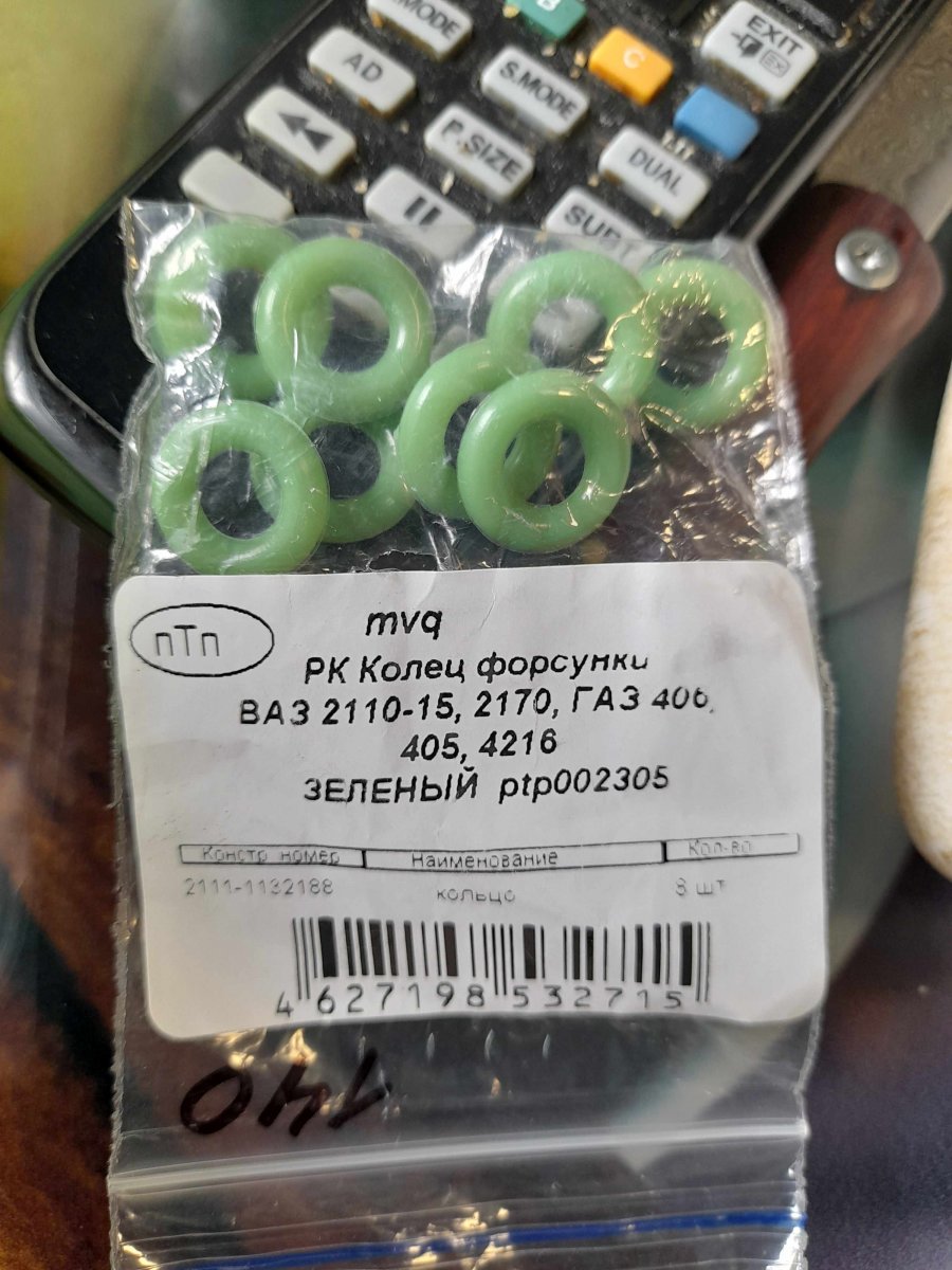

Crady 8 611 Опубликовано 7 января, 2024 10 минут назад, Ivan Rogozin сказал: плюс гдето найти нормальные колечки которые на задубеют от жары и не потекут. обычные вазовские,но не матовые,а как бы такие блестящие немного.ставить слегка смазав маслом,любым.хоть полив жидким ключом 4 Поделиться сообщением Ссылка на сообщение Поделиться на другие сайты
