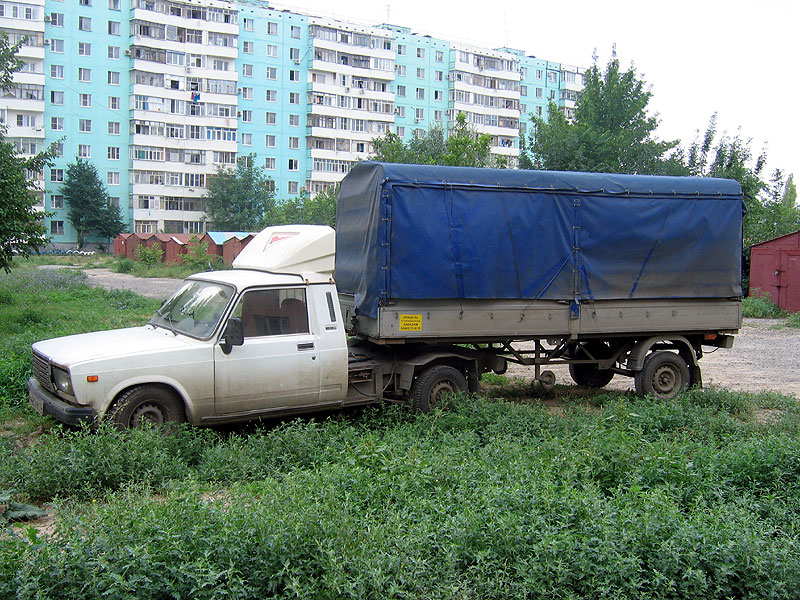

тяглоседло 26 Опубликовано 22 июня, 2013 я ставил дак простой. проехал на нём 70 000км на этом тренажоре Поделиться сообщением Ссылка на сообщение Поделиться на другие сайты
