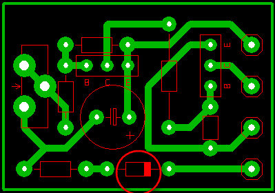

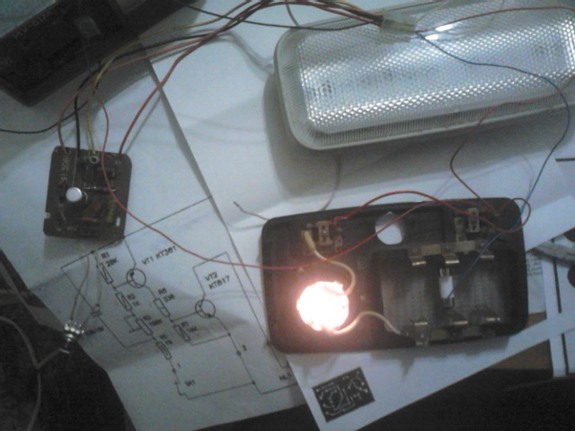

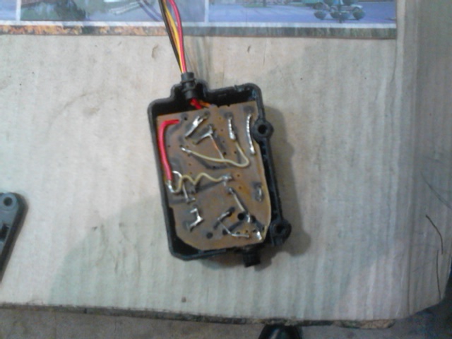

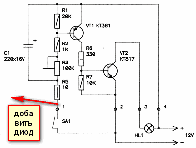

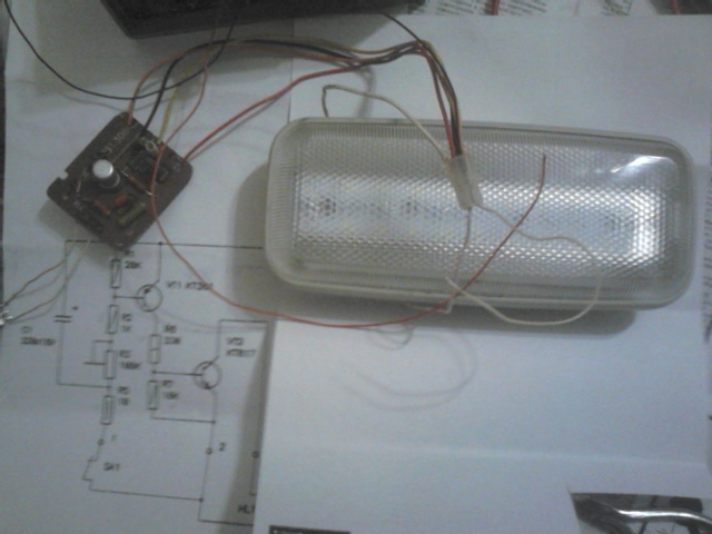

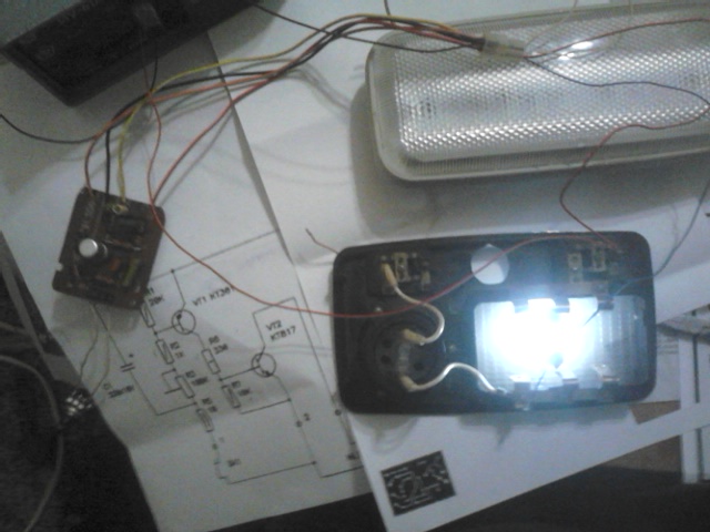

zhorzh 8 Опубликовано 12 февраля, 2015 Доброго всем ) Прочитал про задержку света ви решил самому сделать)Пока не установил, только закончил испытания на кухне)))Задержка света от 5 до 35 секунд...так что полёт нормальный)))Да..забыл написать..провод от концевика сигналки..если на нём минус...ВАЖНО ТОЛЬКО МИНУС МАССА!!!!!!.в схеме стоит диод..так что ни чего с сигналкой не будет) в смысле КЗ ))))На днях буду ставить на соболёк свой.Как всё установлю отпишусь) Поделиться сообщением Ссылка на сообщение Поделиться на другие сайты
zhorzh 8 Опубликовано 12 февраля, 2015 На печатной плате уже есть место пайки диода.я взял 102 диод Поделиться сообщением Ссылка на сообщение Поделиться на другие сайты

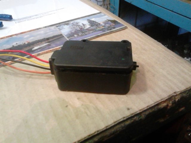

zhorzh 8 Опубликовано 13 февраля, 2015 В 13.02.2015 в 11:18, rusgg сказал: просто у многих нету понятия искать где че лежит,ничего не лежит в машине, да и к машине :) Ну это да...ни чего не положил..значит не чего искать))) а всё таки упаковал в кпробку..позже буду подключать) Поделиться сообщением Ссылка на сообщение Поделиться на другие сайты
