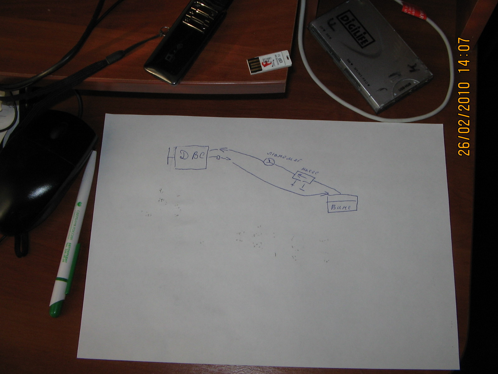

VAL.STAYR 1 Опубликовано 26 февраля, 2010 я делал так, в фильтер тонкой очистки наливаю очиститель форсов, а обратку в канистру. результат через 5 минут минут заработала забитая форсунка. в бак не лью чтобы не поднимать грязь с бака и фильтра грубой очистки Поделиться сообщением Ссылка на сообщение Поделиться на другие сайты

xoxol 7 Опубликовано 26 февраля, 2010 я делал так, в фильтер тонкой очистки наливаю очиститель форсов, а обратку в канистру. результат через 5 минут минут заработала забитая форсунка. в бак не лью чтобы не поднимать грязь с бака и фильтра грубой очистки да оно насосом ве выгонит в обратку Поделиться сообщением Ссылка на сообщение Поделиться на другие сайты
SA.DIESEL 292 Опубликовано 26 февраля, 2010 да оно насосом ве выгонит в обраткупрбовал делал спецалный стенд для прмывки форсов промывал винсом небольшой эфект есть но 100% результат достич без ультро звука не возможно. Поделиться сообщением Ссылка на сообщение Поделиться на другие сайты
