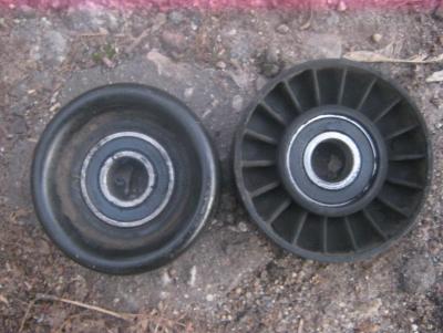

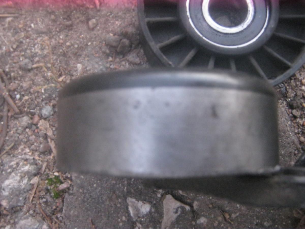

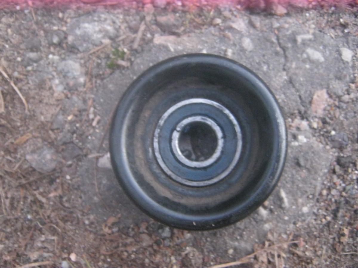

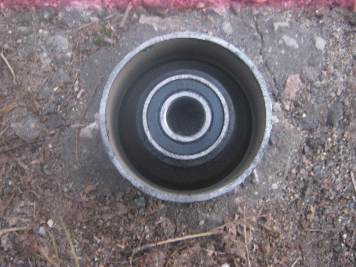

Доброго времени суток штаеристы))у меня беда такая с эти натежителем!!разбивает подшипник в самом ролике!треск стоит как будто трактор работает.весь кайф дизеля портит! Поначалу заказал на б2 новый натяжитель, хватило его на 4 т пробега и захрустел( подшипник смазывал и с начала и после хруста)так как не дешевое удовольствие это заказал токарю сьёмник чудесный и стал сам подшипник менять! По началу тож примерно тысячи на 4 хватало,а теперь заменил завёл красота км 100 и пипхрустит.поднадоело конкретно!!может кто сталкивался с такой бедой?? Ремень кстати тож 1625 стоит

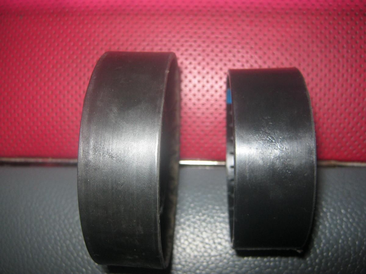

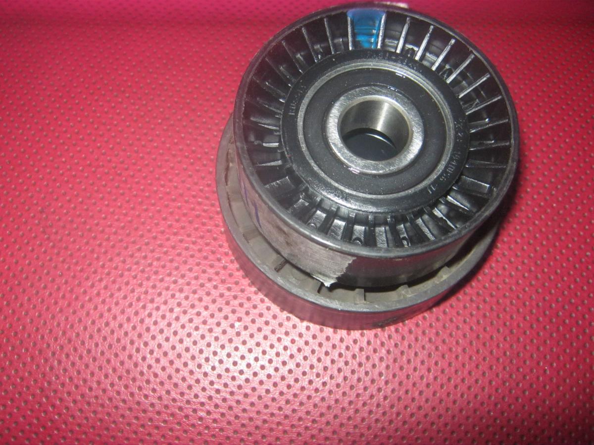

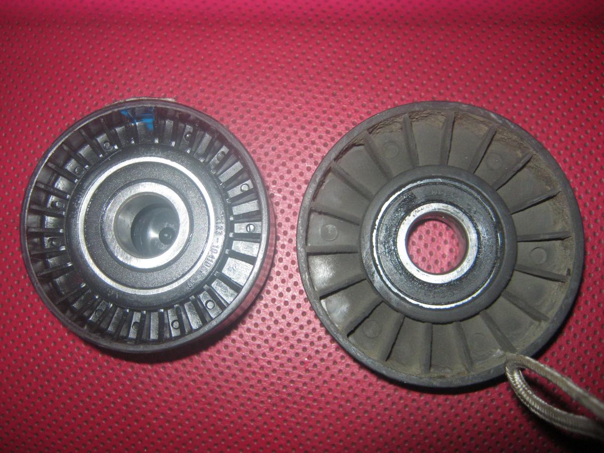

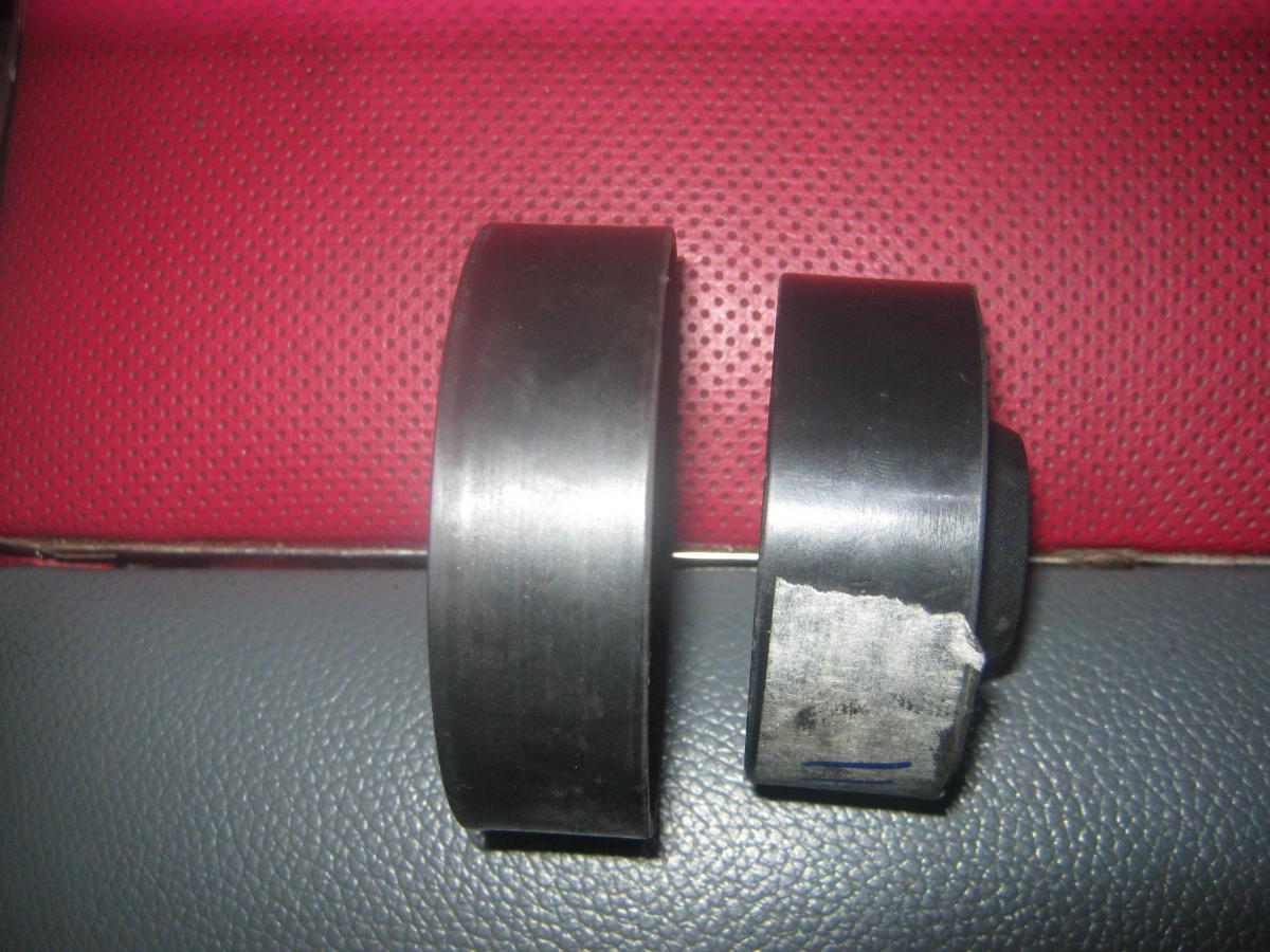

-Может кому пригодидзэ-ролик от Камминса.Преимущества данного ролика-практически вечный,замена подшипника (203) занимает 20 мин,даже если вы находитесь в чистом поле...
post-23307-0-06706200-1539797492_thumb.jpgpost-23307-0-50613800-1539797506_thumb.jpgpost-23307-0-72172200-1539797521_thumb.jpgpost-23307-0-86975400-1539797535_thumb.jpgpost-23307-0-65904600-1539797548_thumb.jpgpost-23307-0-70471000-1539797562_thumb.jpg
PracticGAZ
А диаметр у него чуть меньше я так понял судя по фото? Хотя думаю это не принципиально. У меня кстате все подши живые с роликами, даже родной заводской.

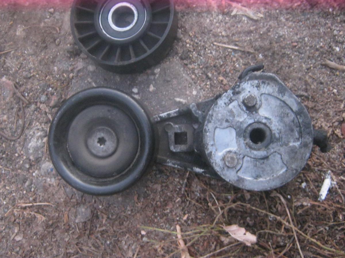

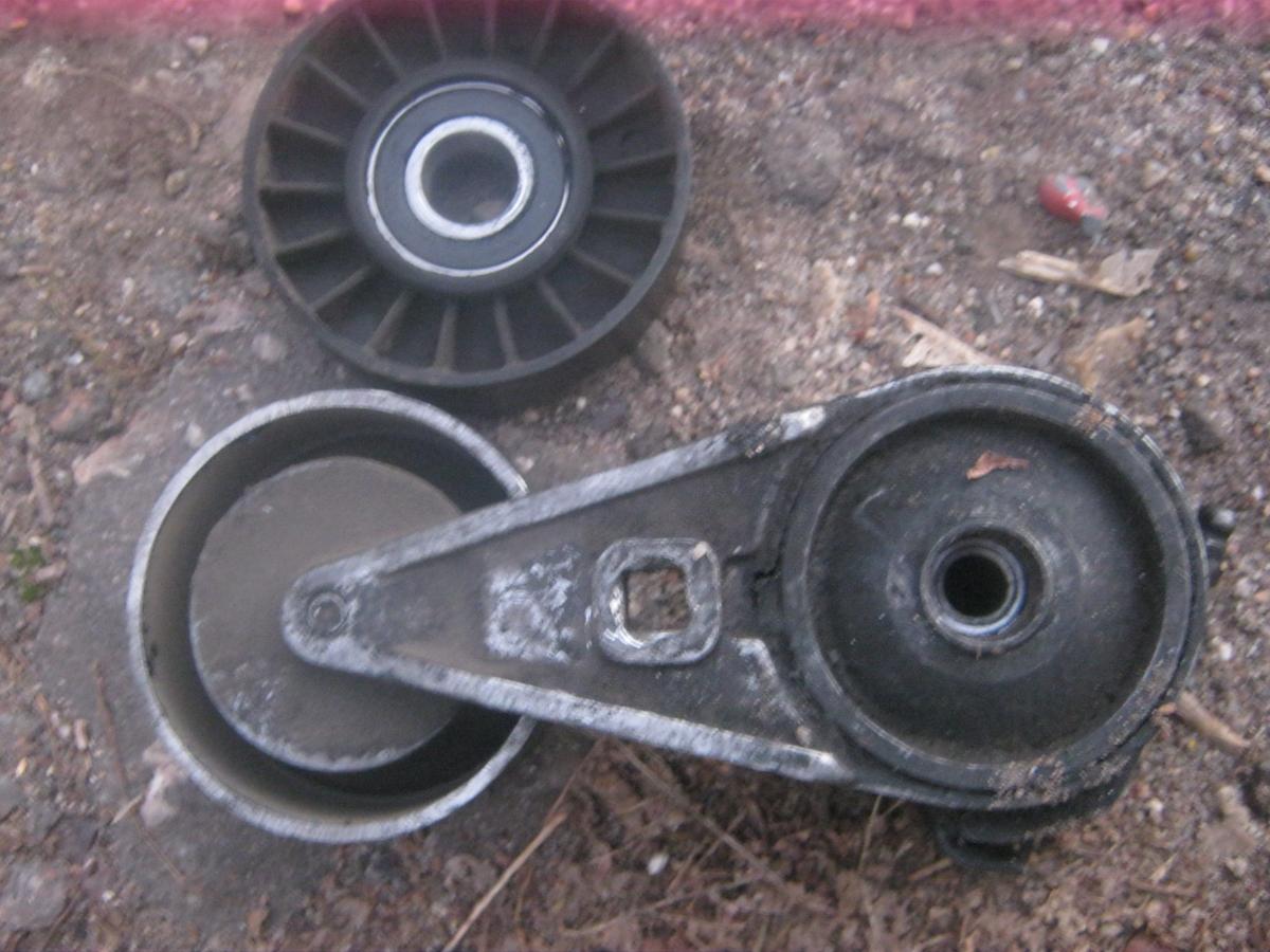

-Раз речь зашла о ролике натяжника,то вот который ещё более-менее,от ВАЗ-
post-23307-0-32017400-1539969080_thumb.jpgpost-23307-0-13322800-1539969105_thumb.jpgpost-23307-0-02128400-1539969122_thumb.jpgpost-23307-0-97156300-1539969137_thumb.jpg
-От Газели-это видимо от ЗМЗ-409,подшипник там KRAFT,у меня был такой в запасе,но он поменьше чем от ВАЗ.От Камня ролик взял на работе(бесплатно),подшипник перепрессовал и поставил на свой натяжник.

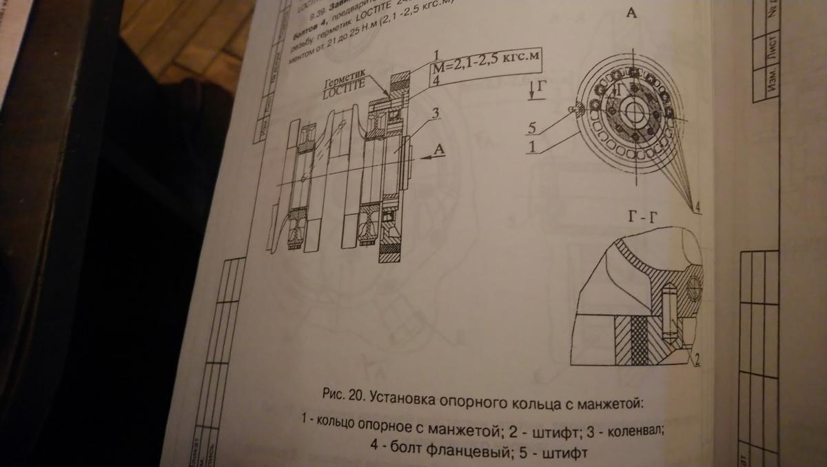

 . Поставил новый ремень 1625 корейский не помню название. Свист невыносимый. Заменил натяжитель. Та же история. Вчера лишился одной дорожки на ремне. Ремень снова сполз в сторону радиатора на том же месте.   На
 на моём моторе постоянно сползал ремень на две дорожки,после замены на новый так же.причина - бобышка, стоящая в полукартере и удерживающая блок от движения вперёд назад,из блока сдвинулась в полукартер и блок на несколько миллиметров ушёл в перёд.я тоже и ролики менял и натяжители пока блок на место не поставил.
Михаил PNZ
  В 16.03.2019 в 15:07, kombrig сказал:
дружище расскажи поподробнее что за бобшка и где ее искать? Впринципе все началось немного погодя после ремонта движка!
kombrig
  В 16.03.2019 в 15:36, Михаил PNZ сказал:
посмотри на схеме-два полукартера,в одном отверстие и ,с этой стороны, отверстие в блоке.со стороны маховика есть чертёж?
Михаил PNZ
Ну мне скидывали всю литературу по штайеру добрые люди. По-любому есть. А из за этого косяка масло из под рамочного уплотнения может сопливиться?
kombrig
  В 16.03.2019 в 16:40, Михаил PNZ сказал:
post-50346-0-34347100-1552754896_thumb.jpgномер пять.у меня ушла в полукартер,блок сдвинулся и т.д.
Михаил PNZ
А я Альберту звонил, он сказал коленвал не может быть внутри если говорит ты только сам в него не лазил. Огромное спасибо тебе дружище за ценную информацию. Так бы пол двигла перетрес))
