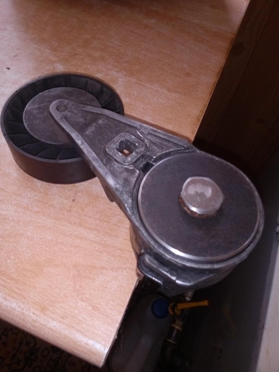

Зрелый 1 Опубликовано 17 февраля, 2017 Привет парни, может кому понадобиться, решил проблемы с роликом следующим образом: Выточил шайбу из десятки метала и болт длиннее на 3-4см., натягиваешь ремень как тебе нужно и механизм стоит на одном месте, тобешь просто служит кранштейн ля ролика, да и нужно сточить алюмишку, на фото видно, что бы села шайба выточенная и все. 1 Поделиться сообщением Ссылка на сообщение Поделиться на другие сайты
bio-dizel 90 Опубликовано 17 февраля, 2017 В 17.02.2017 в 14:45, Зрелый сказал: Привет парни, может кому понадобиться, решил проблемы с роликом следующим образом: Выточил шайбу из десятки метала и болт длиннее на 3-4см., натягиваешь ремень как тебе нужно и механизм стоит на одном месте, тобешь просто служит кранштейн ля ролика, да и нужно сточить алюмишку, на фото видно, что бы села шайба выточенная и все.Главное чтобы подшипники навесных быстрей не снашивались, да и ремень имеет свойство растягиваться... Поделиться сообщением Ссылка на сообщение Поделиться на другие сайты
Зрелый 1 Опубликовано 17 февраля, 2017 ну как засвестит подтянем а так с полгода ежу никоких проблем Поделиться сообщением Ссылка на сообщение Поделиться на другие сайты
Толшмяк 12 Опубликовано 18 февраля, 2017 В 17.02.2017 в 14:45, Зрелый сказал: Привет парни, может кому понадобиться, решил проблемы с роликом следующим образом: Выточил шайбу из десятки метала и болт длиннее на 3-4см., натягиваешь ремень как тебе нужно и механизм стоит на одном месте, тобешь просто служит кранштейн ля ролика, да и нужно сточить алюмишку, на фото видно, что бы села шайба выточенная и все.По моему хорошее и простое решение! Поделиться сообщением Ссылка на сообщение Поделиться на другие сайты
МихаилZ 66 Опубликовано 18 февраля, 2017 А почему бы и нет. У меня конечно не трещит не шуршит. 300 тыщ уже. Менял только пружину. Как вариант запаску такую можно смастерить Поделиться сообщением Ссылка на сообщение Поделиться на другие сайты
max71 186 Опубликовано 18 февраля, 2017 В 17.02.2017 в 14:45, Зрелый сказал: Привет парни, может кому понадобиться, решил проблемы с роликом следующим образом: Выточил шайбу из десятки метала и болт длиннее на 3-4см., натягиваешь ремень как тебе нужно и механизм стоит на одном месте, тобешь просто служит кранштейн ля ролика, да и нужно сточить алюмишку, на фото видно, что бы села шайба выточенная и все.спасибо !!! за инфу :) , тоже себе так сделаю , как аварийный вариант , в будке много места не займёт Поделиться сообщением Ссылка на сообщение Поделиться на другие сайты
Зрелый 1 Опубликовано 18 февраля, 2017 В томто и дело что запасной уже ненужен Поделиться сообщением Ссылка на сообщение Поделиться на другие сайты
max71 186 Опубликовано 18 февраля, 2017 В 18.02.2017 в 17:32, Зрелый сказал: В томто и дело что запасной уже ненужензапасной нужен всегда !!! видимо ты с этим ещё не сталкивался , очень не приятная весчь , ломается не только пружина , ещё и сам ролик отламываетсяу меня таких дров наломал что даже шкиф от гидро насоса оторвался , Поделиться сообщением Ссылка на сообщение Поделиться на другие сайты
Зрелый 1 Опубликовано 18 февраля, 2017 В 18.02.2017 в 17:40, max71 сказал: запасной нужен всегда !!! видимо ты с этим ещё не сталкивался , очень не приятная весчь , ломается не только пружина , ещё и сам ролик отламываетсяу меня таких дров наломал что даже шкиф от гидро насоса оторвался ,ну ролики всегда под сиденьем Поделиться сообщением Ссылка на сообщение Поделиться на другие сайты
