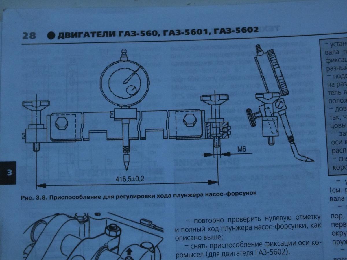

и всё-таки. есть у кого чертёж линейки регулировочной?
SA.DIESEL
только такой

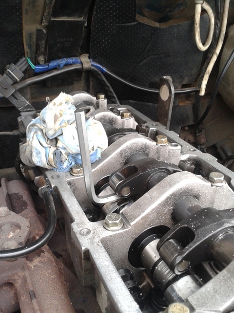

Вобщем решил разарится, купил набор инструментов, а он не фига не подходит. Всё равно его надо переделывать. (блин злости не хватает).  Вопрос-можно ли отрегулировать ход Н/Ф  шестигранником на 8-мь между распредвалом и коромыслом или это всё (шляпа)?
bio-dizel
А назат воротить нельзя?
Евгений САХА
что не подходит? в принципе все равно чем оттягивать будешь. Где там место между коромыслом и РВ? Вставляется перед роликом съемник и оттягивается.
В общем не понял вопроса
SA.DIESEL
если очень хочется то можно.если подобрать калибр более точно спомощъю микрометра то получится почти точно

vanes
имелось ввиду вот это.
vanes
что не подходит??? что переделывать?
шток индикатора был ниже тарелки Н/Ф. подложил под регулировочную линейку шайбы и чуть подогнул шток. всё отрегулировал работает.
Евгений САХА
Дык с другой стороны ролика вставляется вот сюда
Так и должно быть.
EvgenT
Так фигня получится, кулачок поцарапаешь да и весь ход НФ скорее всего не выберешь таким рычагом. Если уж шестигранником оттягивать, проще будет поставить его в то место, как Евгений САХА показал, только развернуть надо на 180 (углом в коромысло, концом под ролик). Скорее всего ты просто не понял сначала, как съемник ставить (но наверняка щас уже догадался)).
SA.DIESEL
Скорее всего он пытался воспользоватся шестигранником на 8 как калибром.   В полевых условиях, и если под рукой больше ничего нет,  то это вполне приемлемо.
Евгений САХА
Ну если так то да. Я даж не подумал, возьму на заметку.

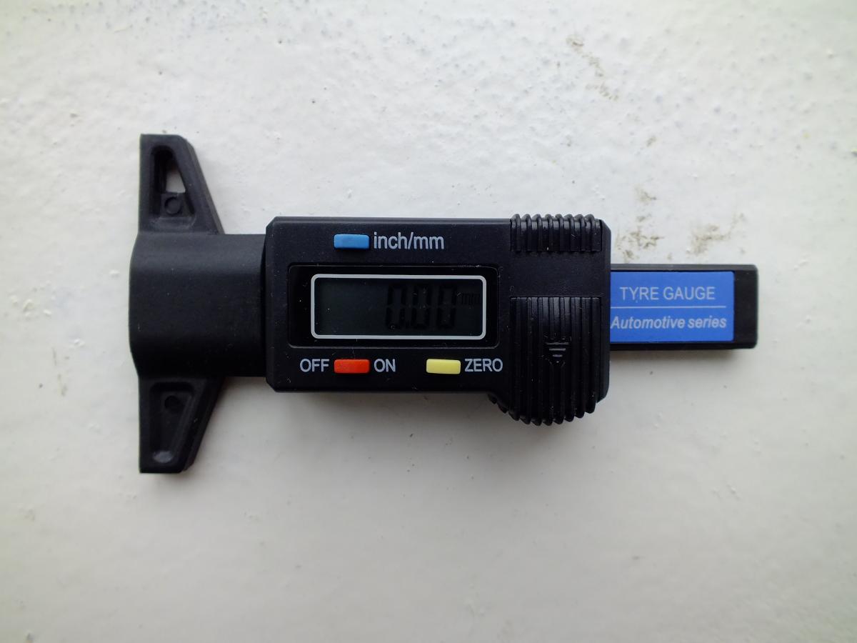

SA.DIESEL
прикупил на алиэкспрес буду использовать для регулировок ранее использовал электронный штангель этот намного удобней.

SA.DIESEL
кинь плиз ссыль где и за сколь
http://www.aliexpress.com/snapshot/6032980263.html
MARAZMC
Спасибо. Сфоткай потом конечный результат. Приблуда конечно хорошая, но как будет с точностью и надежностью...
SA.DIESEL
http://ru.aliexpress.com/item/Hot-2013-New-Digital-Tyre-Depth-Gauge-Digital-Tyre-Tread-Depth-Gauge-Brake-TK1157/1352494417.html?s=p
его также можно использовать для регулировки схождения колес.точность ,0,01.куда точьне.  надежность думаю тоже на уровне у меня аналогичный штангель все работает окей.
