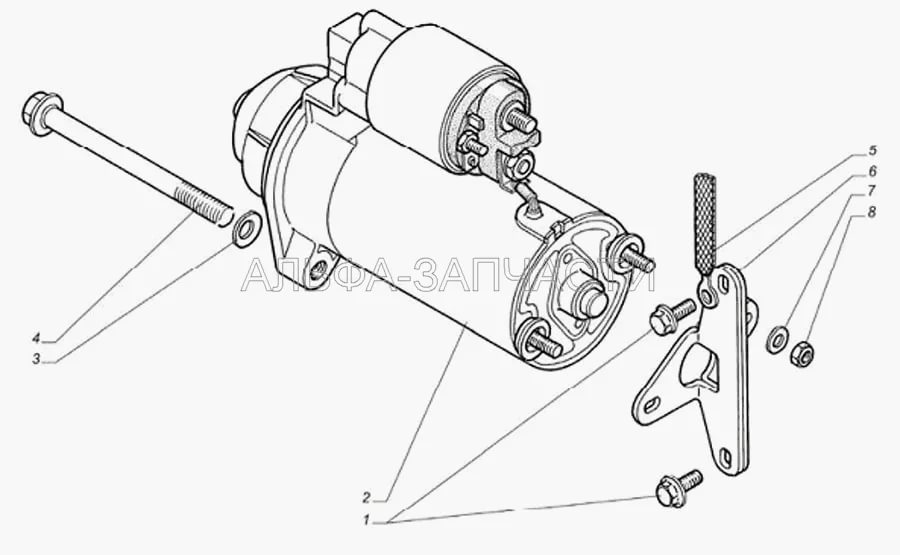

Щеточный узел, а соответственно минусовые щётки крепятся на двух винтах в торцевой крышке стартера, потом ток идёт через сутяжные шпильки на колокол и косичкой на шпильку кузова. Даже в каталоге на торцевую крышку идёт что-то вроде косички(у меня нет такого) т.е. поближе к щёткам.

По массе: минимум это на болт крепления стартера, задняя крышка, винты щёточного узла и стягивающие шпильки между собой зачищены, т.е. хороший контакт, коллектор на якоре чистый. .Также очень ВАЖНО быть уверенным в хорошей заделке всех наконечников на силовых проводах(именно заделке, а не чистоте от окислов самих наконечников). Я проверяю нагрузочной вилкой 200А (к слову при 0 градусов мой стартер на холодную потребляет 260-270А среднего тока с пиком в начале около 300А) по падению напряжения на самих выводах АКБ и при подключении вилки к АКБ через проверяемые провода (было до 0,3В на каждом из полюсов).У себя срезал и переобжимал гексагональным гидропрессом новые медные луженые наконечники на минусе и плюсе стартера, также продублировал проводом 35мм кв. от минуса АКБ до напрямую до болта стартера, и до шпильки на кузов, косичку оставил, но зеленеет за зиму и толку от неё... По виду старые наконечники при этом были чуть зеленоватые, но хорошо обжатые. Стартер после поменьше реагирует на понижение температуры меньшими оборотами и двигатель быстрее и увереннее пускается. Поэтому дело не только в месте соединения, но и в качественной проводке.
