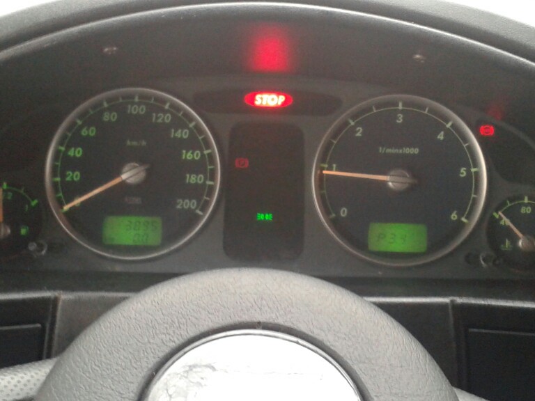

Artem644 30 Опубликовано 10 января, 2013 Поставил новую приборку тока сегодня руки дошли все сделать по мануалу. Я в восторге Кстати ребят есть у кого инфа по проводам в колодках к старой кп. А то эта ебд напрягает гореть в правом верхнем углу. Хочу сделать по человечески. Поделиться сообщением Ссылка на сообщение Поделиться на другие сайты
колобок 7 166 Опубликовано 10 января, 2013 А то эта ебд напрягает гореть в правом верхнем углу. лампочку вынь Поделиться сообщением Ссылка на сообщение Поделиться на другие сайты
Artem644 30 Опубликовано 10 января, 2013 лампочку выньее вскрывать страшно. Там все на пластмассовых клипсах. Лучше б схему и все как положено собрать Поделиться сообщением Ссылка на сообщение Поделиться на другие сайты
[ from mars ] 0 Опубликовано 10 января, 2013 надо минус подать на 13 контакт в колодке то ли хр1 то ли хр3 не помню уже. один из них ебд, другой абс Поделиться сообщением Ссылка на сообщение Поделиться на другие сайты
Artem644 30 Опубликовано 10 января, 2013 ' timestamp='1357840158' post='825920']надо минус подать на 13 контакт в колодке то ли хр1 то ли хр3 не помню уже. один из них ебд, другой абстак а какого он вообще горит то??? Значит чет напутано так а какого он вообще горит то??? Значит чет напутанохр3 13 там и так земля уже не помню от чего. А по поводу хр1 надо изучить методом научного тыка Поделиться сообщением Ссылка на сообщение Поделиться на другие сайты
[ from mars ] 0 Опубликовано 10 января, 2013 так а какого он вообще горит то??? Значит чет напутано хр3 13 там и так земля уже не помню от чего. А по поводу хр1 надо изучить методом научного тыказначит хр1 это ебд. а вообще судя по соответствующим темам на форуме почти у всех че то горит на универсальных приборках. то ебд то абс. у меня и то и то горело Поделиться сообщением Ссылка на сообщение Поделиться на другие сайты

Artem644 30 Опубликовано 15 января, 2013 RTFM! в доках все написано, что и куда надо подать!чтобы не было пи... сделано все по чертежу. А эта скатина ебд все ровно горит. В паспорте про ебд и абс написано тока чтото вроде они будут гореть при неисправности или отсутствию датчика. Поделиться сообщением Ссылка на сообщение Поделиться на другие сайты
ValdeMar 7 Опубликовано 15 января, 2013 чтобы не было пи... сделано все по чертежу. А эта скатина ебд все ровно горит. В паспорте про ебд и абс написано тока чтото вроде они будут гореть при неисправности или отсутствию датчика.Вынь лампочку,не мучайся.Я на зажигалке так и делал,ЧЕКушка доставала. Поделиться сообщением Ссылка на сообщение Поделиться на другие сайты
Artem644 30 Опубликовано 15 января, 2013 Вынь лампочку,не мучайся.Я на зажигалке так и делал,ЧЕКушка доставала.гворю ж стремно хлипкая она какая то сломаю на... да и интересно если на нее напруга приходит знать не просто так. В этой же косичке по моему и аварийное давление масла и высокая темп ОЖ Поделиться сообщением Ссылка на сообщение Поделиться на другие сайты
[ from mars ] 0 Опубликовано 15 января, 2013 не вынуть там лампочку, диоды там впаяные Поделиться сообщением Ссылка на сообщение Поделиться на другие сайты
Artem644 30 Опубликовано 15 января, 2013 ' timestamp='1358270279' post='829913']не вынуть там лампочку, диоды там впаяныедаж так а то б ща раскалупал себе на голову:-) :-) :-) даж так а то б ща раскалупал себе на голову:-) :-) :-)спаибо Поделиться сообщением Ссылка на сообщение Поделиться на другие сайты
Евгений САХА 37 Опубликовано 23 января, 2013 чтобы не было пи... сделано все по чертежу. А эта скатина ебд все ровно горит. В паспорте про ебд и абс написано тока чтото вроде они будут гореть при неисправности или отсутствию датчика.прочитай еще раз мануал. У меня тож горит, достал перечитал, там написано при отсутсвии системы ебд подать на моей памяти плюс на какую-то ногу. Меня особо не напрягает, буду панаель снимать сделаю Поделиться сообщением Ссылка на сообщение Поделиться на другие сайты
Artem644 30 Опубликовано 23 января, 2013 прочитай еще раз мануал. У меня тож горит, достал перечитал, там написано при отсутсвии системы ебд подать на моей памяти плюс на какую-то ногу. Меня особо не напрягает, буду панаель снимать сделающа до машины дойду. Мануал там Поделиться сообщением Ссылка на сообщение Поделиться на другие сайты

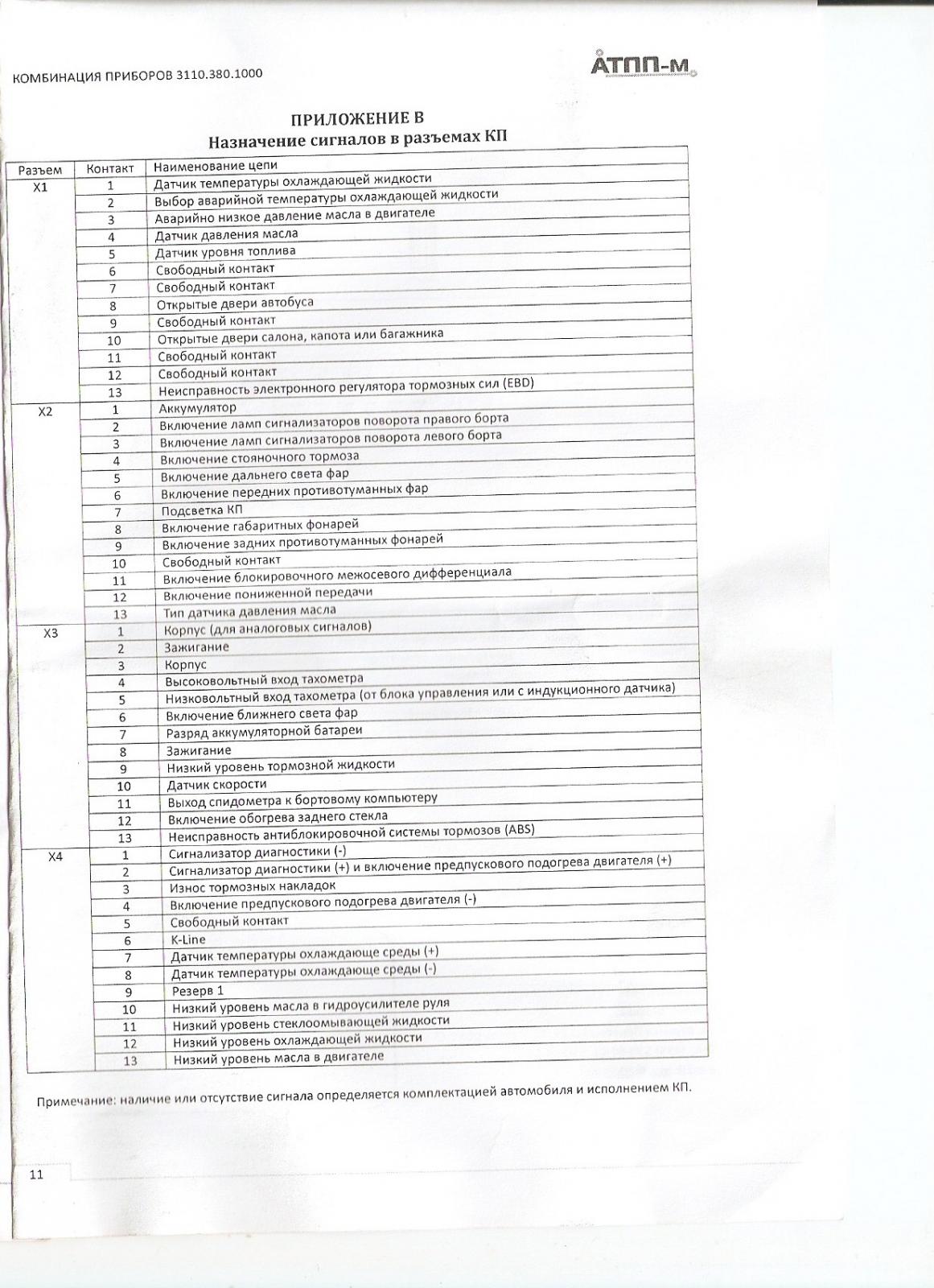

Artem644 30 Опубликовано 23 января, 2013 ща до машины дойду. Мануал тамвыбор диапазона показаний давления масла от 0 до 10 кгс/см2 осуществляется замыканием х2:13 на корпус автомобиля (сделано)Обеспечить подключение к контакту хр2:1 Кп положительного вывода аккумулятора (сделано)При отсутствии штатного датчика антиблокировочной системы тормозов подключить контакт х3:13 к х3:3 (в жгуте) (сделано) Больше про контакты ни словаПро ебд написано тока. В состав кп входят световые сигнализаторы неисправности или отсутствию датчика Поделиться сообщением Ссылка на сообщение Поделиться на другие сайты

Artem644 30 Опубликовано 19 февраля, 2013 надо минус подать на 13 контакт в колодке то ли хр1 то ли хр3 не помню уже. один из них ебд, другой абсспасибо хр 1 13 помогло:-) Поделиться сообщением Ссылка на сообщение Поделиться на другие сайты
allllex81 4 Опубликовано 20 февраля, 2013 может кому пригодится,распиновка жгутов на приборке. 1 Поделиться сообщением Ссылка на сообщение Поделиться на другие сайты
