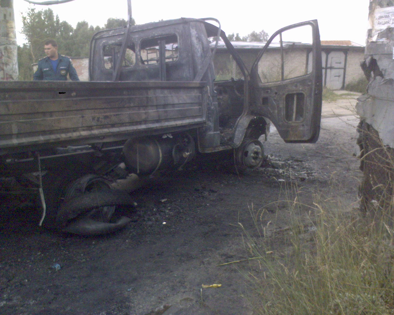

Сегодня у знакомого сгорела Газель-Бизнес с заводским ГБО. Похоже из-за газового оборудование. Машине месяца полтора. Выгорела полностью, ни одной целой детали. Весь цветной металл - в виде лужиц. Интересно признают случай гарантийным?
Мистер
Не факт что из-за ГБО. Я умотрел в дверях электростеклоподъемник, могли и сами начудить с подключением дополнительного оборудования. Если был кредит и страховка то проще будет, иначе кабала.
