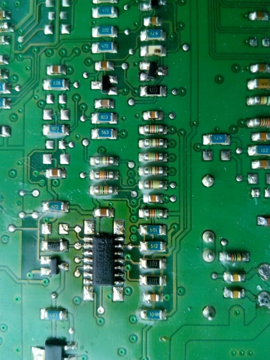

SA.DIESEL 293 Опубликовано 27 марта, 2017 Проблема решена. всему виной компаратор. необходимо установит в замен существующего вот такой LM2901M 3 Поделиться сообщением Ссылка на сообщение Поделиться на другие сайты
vitalich 21 Опубликовано 30 марта, 2017 (изменено) SA.DIESEL, Откуда такая уверенность? С какого момента (дата, время года, температура) проверялась данная переделка?Какой из представленных следует устанавливать? https://www.chipdip.ru/search?searchtext=LM2901M Изменено 30 марта, 2017 пользователем vitalich Поделиться сообщением Ссылка на сообщение Поделиться на другие сайты
SA.DIESEL 293 Опубликовано 30 марта, 2017 проверялся в течении этой зимы при температурах на который раньше проявлялся глюк ведет себя стабильно. заказывал с алиэкспресс https://ru.aliexpress.com/item/10pcs-free-shipping-LM2901-LM2901DR-LM2901DT-SOP-14-Analog-Comparators-Quad-Diff-Ind-Temp-new-original/32405130544.html?spm=2114.13010608.0.0.FjYcOE Поделиться сообщением Ссылка на сообщение Поделиться на другие сайты
vitalich 21 Опубликовано 30 марта, 2017 SA.DIESEL, Спасибо!Он в блоке в одном количестве припаян? На твоём фото ещё что-то похожее неподалёку находится.И блок у тебя VDO 1999 года или меняный? Поделиться сообщением Ссылка на сообщение Поделиться на другие сайты
SA.DIESEL 293 Опубликовано 30 марта, 2017 В 30.03.2017 в 14:06, vitalich сказал: SA.DIESEL, Спасибо!Он в блоке в одном количестве припаян? На твоём фото ещё что-то похожее неподалёку находится.И блок у тебя VDO 1999 года или меняный?Там похожих полно. сейчас блок 2002 с зимним глюком в нем стоял TLC3704MD производство Техас инструмент, а вот в 1999 как раз 2901 это и послужило поводом. Сначала я решил просто махнуть их в блоках. но эксперимент не удался По причине того что мастер припаял 2901 не той стороной и блок совсем перестал работать. пришлось заказывать с Китая. Поделиться сообщением Ссылка на сообщение Поделиться на другие сайты
vitalich 21 Опубликовано 30 марта, 2017 SA.DIESEL сказал: но эксперимент не удался По причине того что мастер припаял 2901 не той стороной и блок совсем перестал работать. Тогда хотелось бы поподробней инструкцию к действиям! А то мало ли также кто-либо накосячит. Можешь при удобном случае сделать фото схемы полностью и какой стороной припаивать!? Я думаю многие будут благодарны! Поделиться сообщением Ссылка на сообщение Поделиться на другие сайты
SA.DIESEL 293 Опубликовано 31 марта, 2017 (изменено) В 30.03.2017 в 16:29, vitalich сказал: Тогда хотелось бы поподробней инструкцию к действиям! А то мало ли также кто-либо накосячит. Можешь при удобном случае сделать фото схемы полностью и какой стороной припаивать!? Я думаю многие будут благодарны!там в принципе ничего сложного. Можно ориентироваться по надписи, то есть как стоит старый также и впаять новый. Изменено 31 марта, 2017 пользователем SA.DIESEL 2 Поделиться сообщением Ссылка на сообщение Поделиться на другие сайты

alexsus 0 Опубликовано 24 июля, 2017 Пришли с али. Перепаял микруху на китайскую, буду ждать зимы. Выпаял диод с кондером. Посмотрим. Дизель, а ты когда микруху перепаял диод с кондером убрал? Поделиться сообщением Ссылка на сообщение Поделиться на другие сайты
SA.DIESEL 293 Опубликовано 12 августа, 2017 В 24.07.2017 в 15:06, alexsus сказал: Пришли с али. Перепаял микруху на китайскую, буду ждать зимы. Выпаял диод с кондером. Посмотрим. Дизель, а ты когда микруху перепаял диод с кондером убрал?да все убрал Поделиться сообщением Ссылка на сообщение Поделиться на другие сайты
vitalich 21 Опубликовано 1 сентября, 2017 (изменено) Руки дошли. Перепаял. 1) Рассверлил сверлом на 5мм. Хотя достаточно на 4,5мм, а то и на 4,0мм. 2) Снял корпус и еле нашёл микруху. Спасибо SA.DISEL выложил фото в 358 посту. 3) Выпаять не получилось, т.к. микруха приклеена к плате клеем. Разорвал большой иголкой ножки и выковырял её. Ножки выпаял по отдельности. 4) Впаял, направив верх надписи в сторону разъёма ЭБУ. 5) Подключил к машине. Всё работает. Ошибок не выдаёт. 6) Помыл мылом резинку и торец алюминиевого корпуса губкой с скотч-брайтом. Высушил феном жены. 7)Собрал. Стянул немного струбциной, чтобы резинка плотно сжалась, и запаял отверстия большим паяльником. У меня был толстый прут олова 4мм. Вставлял его в отверстие и обрезал паяльником. Сделал подобие заклёпок. Получилось как сумел. Остаётся дождаться морозов. P.S. На расположение корпуса относительно разъёма ЭБУ не смотрите! В волгах блок постоянно заливается водой и его приходится переворачивать. Мне было удобнее собрать перевернув корпус, чтобы не выгибать проводку. Изменено 1 сентября, 2017 пользователем vitalich 1 Поделиться сообщением Ссылка на сообщение Поделиться на другие сайты
