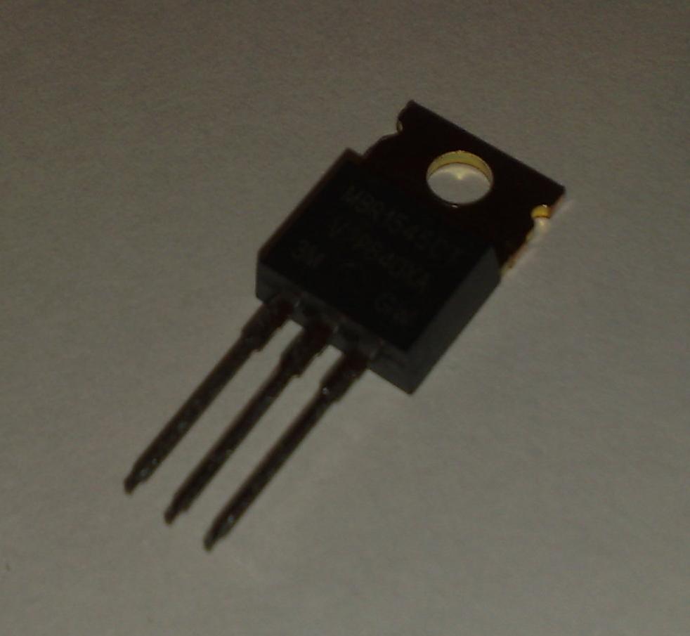

ivan70rus 0 Опубликовано 21 марта, 2010 (изменено) вопрос к спецам: купил диод подходящий по характеристикам (продавец смотрел по справочникам) только он с тремя ногами и отверстием крепления радиатора. сказали - двухсторонний. типа средняя нога общая, с одной стороны катод, с другой анод... такой можно впаять и как? другого диода (и магазина) нет. Изменено 21 марта, 2010 пользователем ivan70rus Поделиться сообщением Ссылка на сообщение Поделиться на другие сайты
stanislavich 5 Опубликовано 21 марта, 2010 вопрос к спецам: купил диод подходящий по характеристикам (продавец смотрел по справочникам) только он с тремя ногами и отверстием крепления радиатора. сказали - двухсторонний. типа средняя нога общая, с одной стороны катод, с другой анод... такой можно впаять и как? другого диода (и магазина) нет.Это наверно КД238АС, там так: маркировкой к себе выводы вниз, паяем среднюю и левую ногу, правую отгибаем в сторону чтобы не мешала и ни на что не контактировала. Обязательно отпишись что изменилось после замены. Поделиться сообщением Ссылка на сообщение Поделиться на другие сайты
ivan70rus 0 Опубликовано 23 марта, 2010 Это наверно КД238АС.нет. продавец по Вашим характеристикам подобрал диод mbr1545ct (первая строка) такой я могу впаять и как? Поделиться сообщением Ссылка на сообщение Поделиться на другие сайты
stanislavich 5 Опубликовано 24 марта, 2010 Это наверно КД238АС, там так: маркировкой к себе выводы вниз, паяем среднюю и левую ногу, правую отгибаем в сторону чтобы не мешала и ни на что не контактировала. Обязательно отпишись что изменилось после замены.Все не так, прошу прощения, паяем среднюю и правую ногу, левую отгибаем. Диод mbr1545ct, надо прозвонить, если с боковых выводов пропускает ток на средний, то паяем правую и среднюю. Поделиться сообщением Ссылка на сообщение Поделиться на другие сайты
stanislavich 5 Опубликовано 24 марта, 2010 нет. продавец по Вашим характеристикам подобрал диод mbr1545ct (первая строка) такой я могу впаять и как?Припаивай выводы 2 и 3. Отпишись что получилось. Должно получиться, характеристики у диода хорошие. Поделиться сообщением Ссылка на сообщение Поделиться на другие сайты
