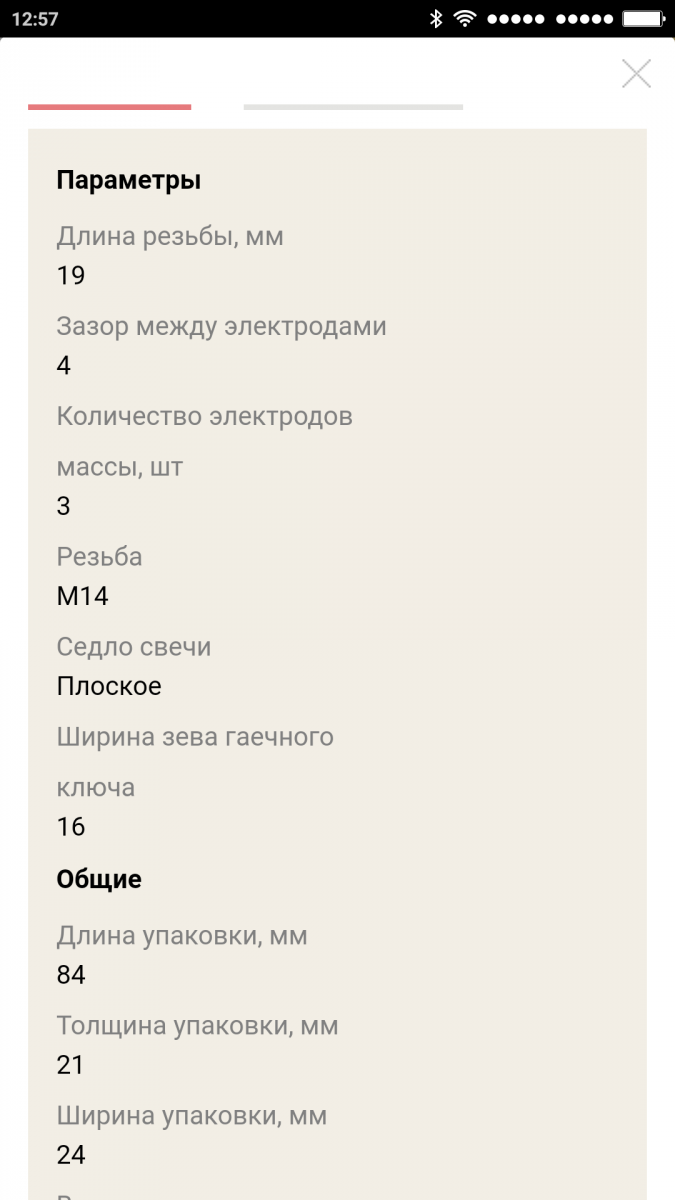

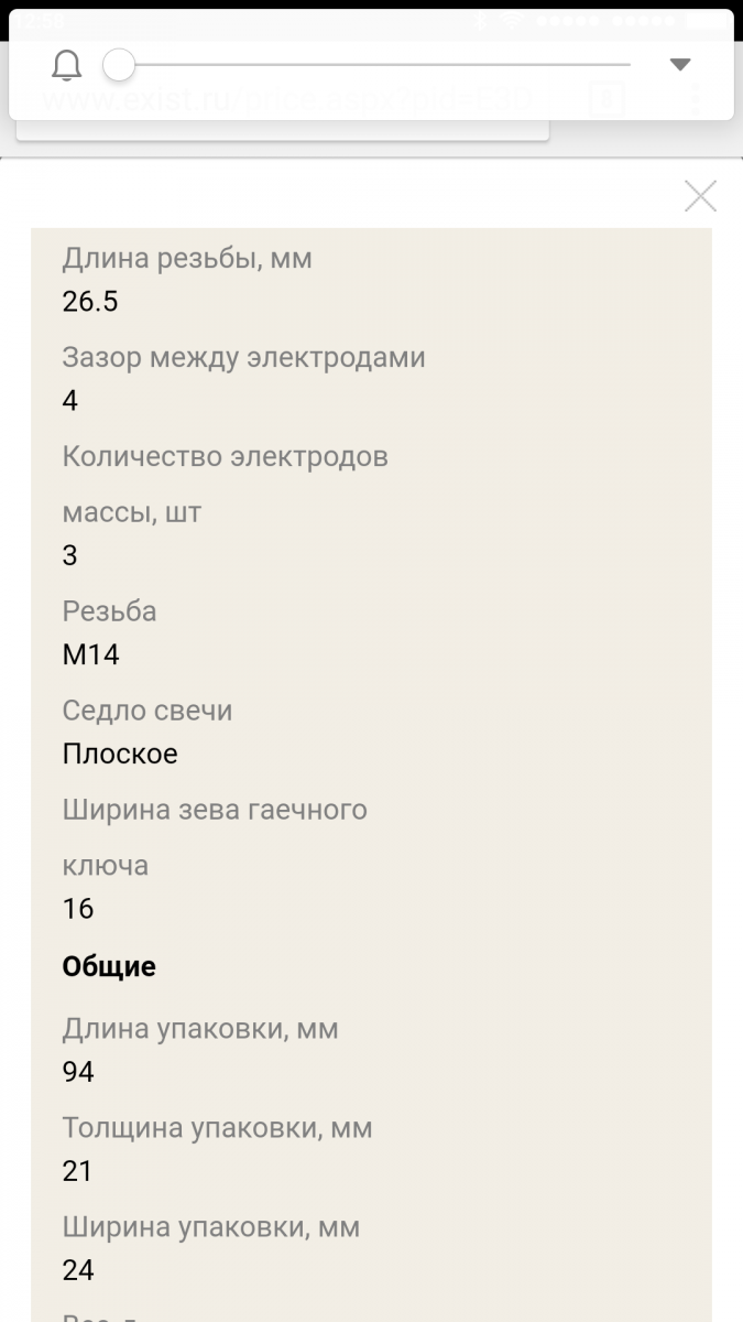

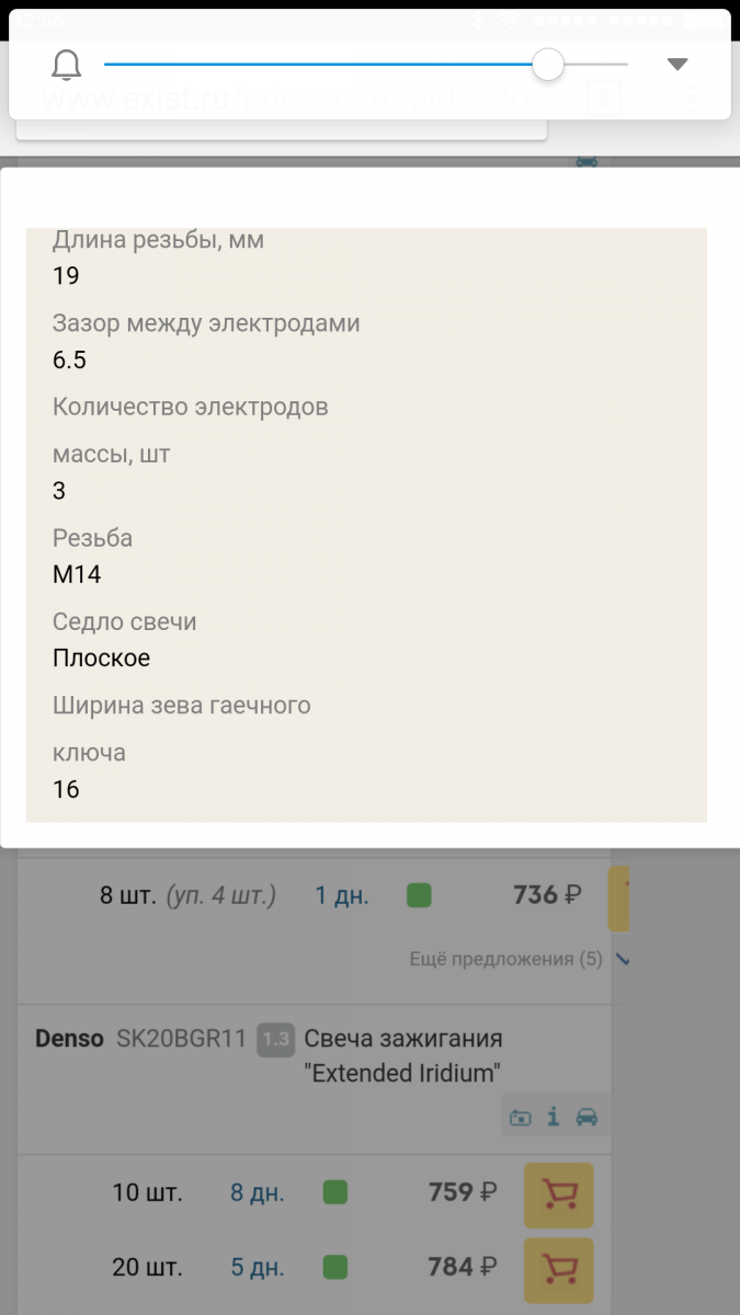

Владимир 23 491 Опубликовано 21 мая, 2017 На самих свечах в оригинале идёт большой зазор, почему? Это к японцам. Там 3 электрода боковых, можно наверное подогнуть немногоНа 1 фото 1azfse, 2-jzfse3grfse Поделиться сообщением Ссылка на сообщение Поделиться на другие сайты
