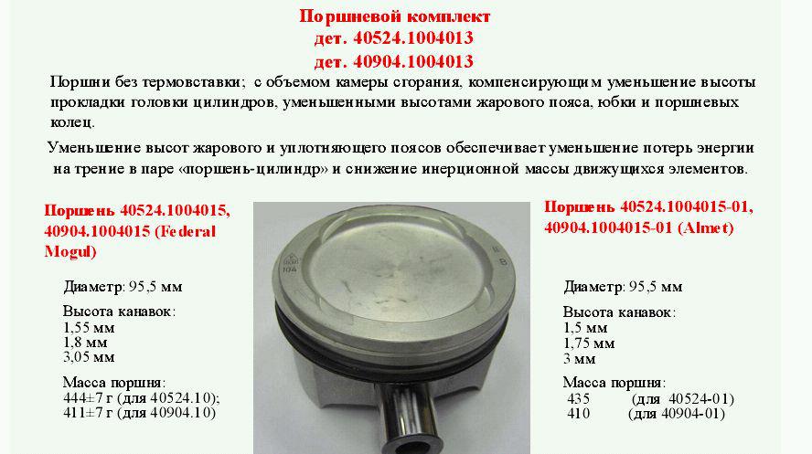

vovchelo 041 115 Опубликовано 4 марта, 2013 если интересно поршень евро-3 Поделиться сообщением Ссылка на сообщение Поделиться на другие сайты

Берси 623 Опубликовано 7 марта, 2013 Спасибо, почитал, поискал в нете, невыпускают они 409-х поршней, да и других походу тоже, чтож остаётся только змз :angry:Чехи поршни делают, вот такие как слева. А с права родной 405 - 406 Поделиться сообщением Ссылка на сообщение Поделиться на другие сайты
casper 13 Опубликовано 7 марта, 2013 (изменено) Берси, Интересно???. Если это чешские Almet, то я их в нете ненашёл,даже на официальном сайте в каталоге их нет, если другие или владеешь информацией где взять, делись, моя благодарность не будет иметь границ,- впределах разумного :), спасибо заранее! Изменено 7 марта, 2013 пользователем casper Поделиться сообщением Ссылка на сообщение Поделиться на другие сайты

Берси 623 Опубликовано 8 марта, 2013 (изменено) Берси, Интересно???. Если это чешские Almet, то я их в нете ненашёл,даже на официальном сайте в каталоге их нет, если другие или владеешь информацией где взять, делись, моя благодарность не будет иметь границ,- впределах разумного :), спасибо заранее!Тебе поршни что ли нужны? Могу купить и отправить посылкой! Есть 96й размер = 96,0 - 0,03. вроде недавно видел. приходилось ставить поршни с Лексуса 330 го. там поршни 92,0. палец 21. Цековки 1 в 1 как на змз. это мы турбанутый мотор делали. Изменено 8 марта, 2013 пользователем Берси Поделиться сообщением Ссылка на сообщение Поделиться на другие сайты
alexgop 996 Опубликовано 8 марта, 2013 Берси,Сань. А ты взвешивал чешский и змзешный поршень? Разница большая? Поделиться сообщением Ссылка на сообщение Поделиться на другие сайты
Renegate 1 Опубликовано 8 марта, 2013 ЗМЗ поршень с пальцем стандатрный группы Б - 562гр. Поделиться сообщением Ссылка на сообщение Поделиться на другие сайты
casper 13 Опубликовано 8 марта, 2013 Берси, А чьё производство? Поделиться сообщением Ссылка на сообщение Поделиться на другие сайты
Берси 623 Опубликовано 8 марта, 2013 Берси,Сань. А ты взвешивал чешский и змзешный поршень? Разница большая?Около 5 грамм разницы. А между собой 2 бывает.Алмет. Поделиться сообщением Ссылка на сообщение Поделиться на другие сайты
