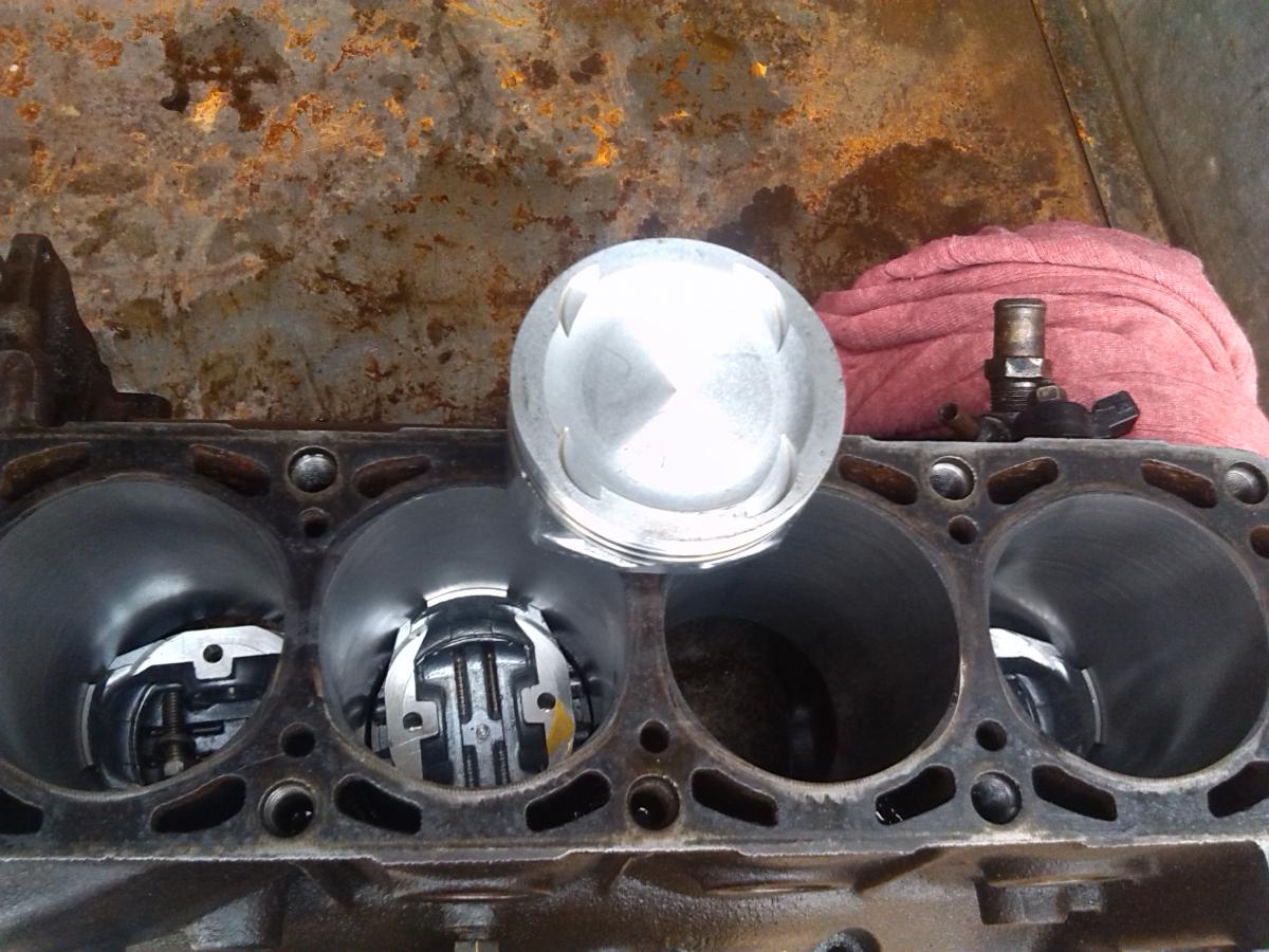

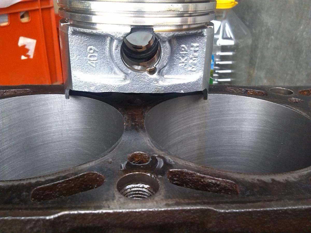

casper 13 Опубликовано 5 апреля, 2013 Парни подскажите, непойму, у меня поршни при вмт стоят вровень с блоком, если я поставлю прокладку гбц от е-3, то при нагреве они упруться в голову, я прав? Поделиться сообщением Ссылка на сообщение Поделиться на другие сайты
Spas750 327 Опубликовано 5 апреля, 2013 Парни подскажите, непойму, у меня поршни при вмт стоят вровень с блоком, если я поставлю прокладку гбц от е-3, то при нагреве они упруться в голову, я прав?Нет, не прав. Доставать могут если на поршне нагар 0.5 мм, доставать могут если втулки в шатунах разбиты. Если этого не наблюдается то будет долго ходить. Поделиться сообщением Ссылка на сообщение Поделиться на другие сайты

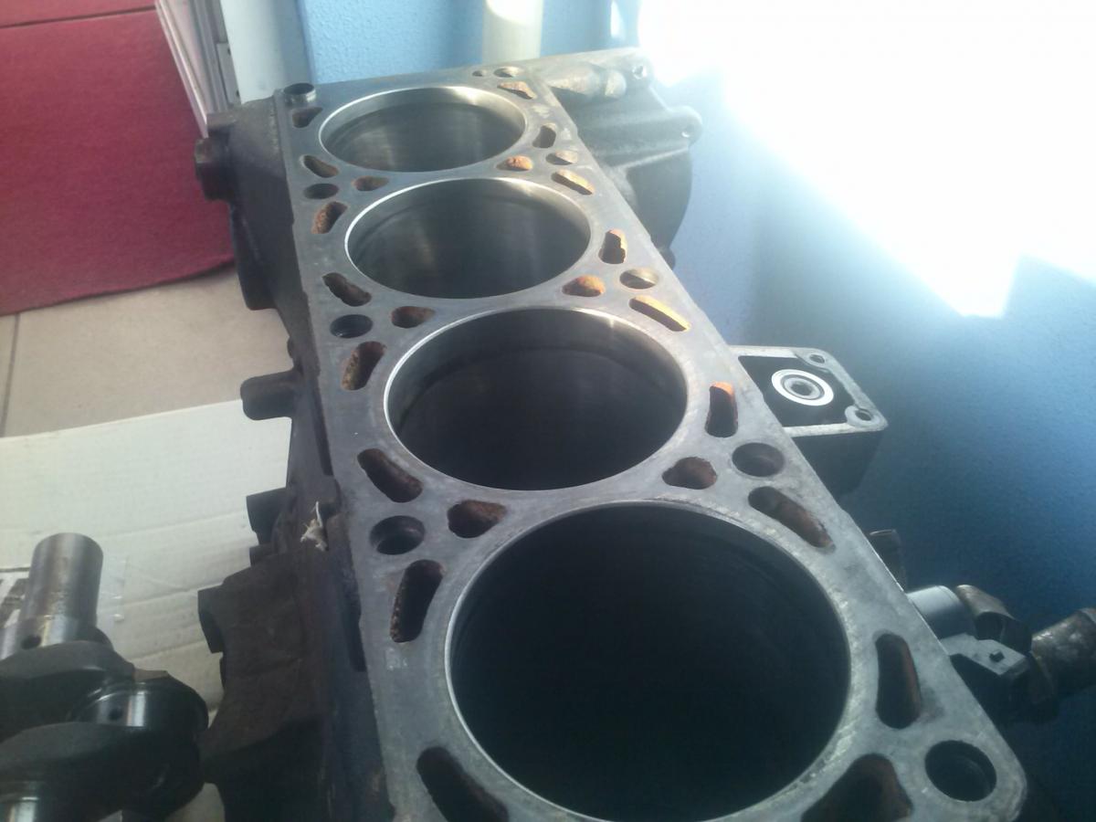

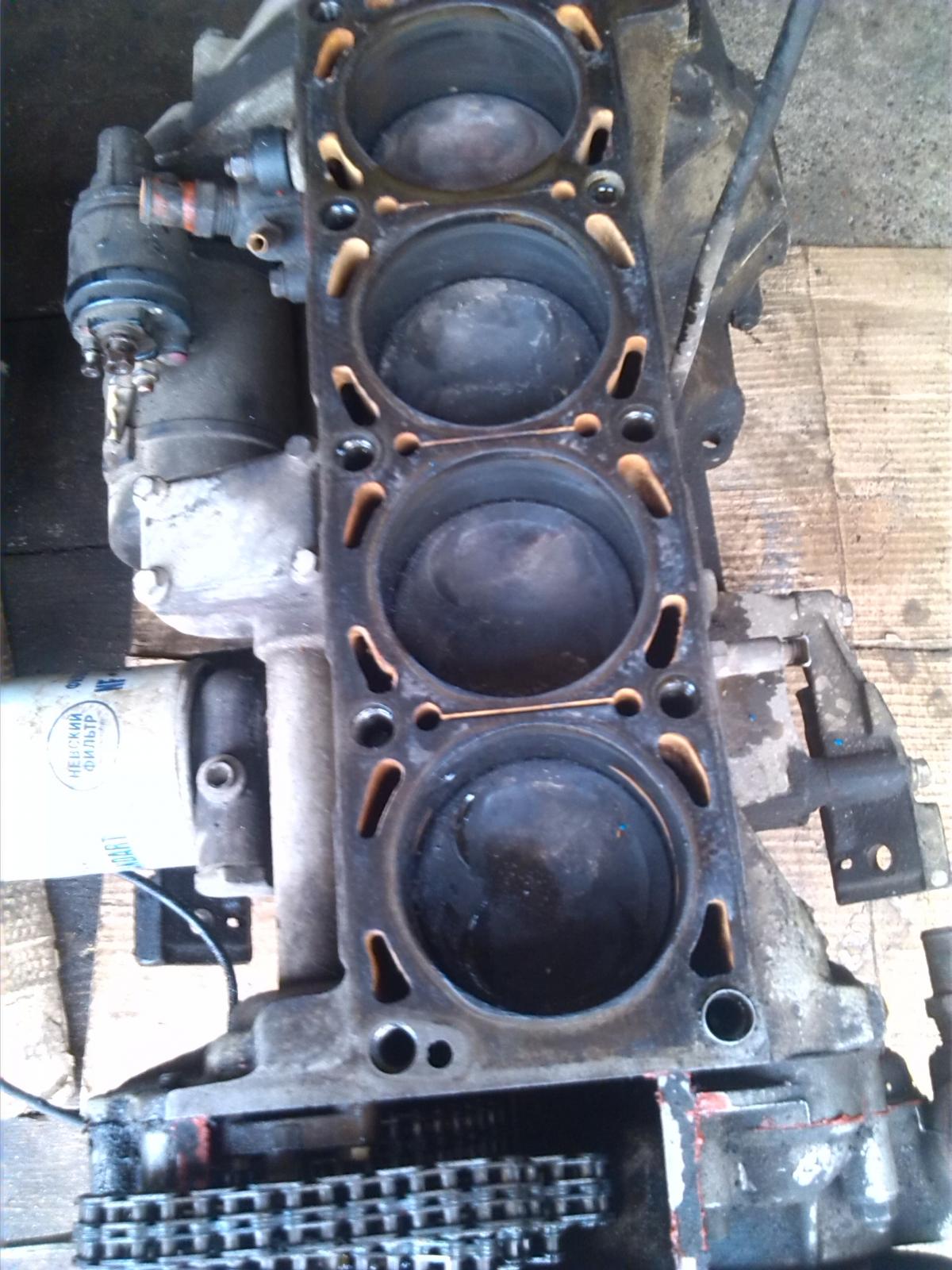

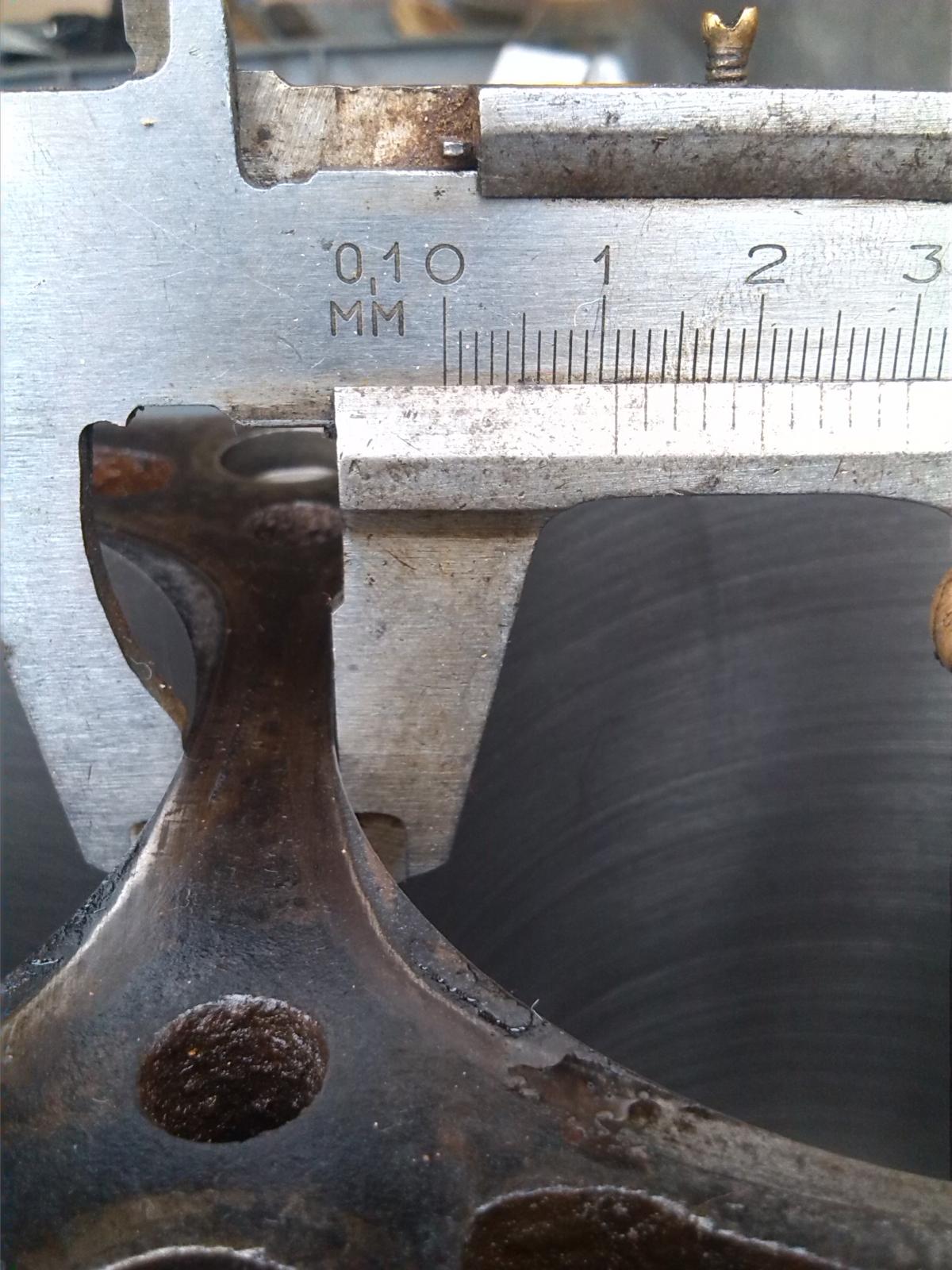

Алекс68 1 Опубликовано 17 июля, 2013 (изменено) Парни, подскажите ещё раз, какой из 405-х блоков больше подходит для переделки в 409-й, с прорезями или без, е-2 илие-3, или лучше купить блок 409, и различаются ли 409-е на е-2 и е-3?Второй вопрос, состыкуется блок 405 или 409 с прокладкой гбц е-3 + гбц 406? Двиг будет карбюраторный на пропане, поэтому нужна степень сжатия побольше, сейчас у меня 406.3переделывал змз4063 под 409й ,было в наличии три блока один 4063 2004г.в. и два 4062.2000г.в.все нулевого ремонта.Решил поставить эксперемент с бюджетом 15 т.р.Тщательно измерил толщину стенок гильз ,и пришел к выводу что оба блока 4062 совершенно не пригодны для переточки под 95.5 т.к имели заводской дефект отливки гильз 1го цилиндра, большая неравномерность толщины стенок -4мм ,остальные три цилиндра 6 - 6,5мм. Как позже узнал и многие 405е Е3 блоки имеют подобный дефект 1го цилиндра. 4063 блок имел равномерную толщину гильз 6.5-6.8мм с небольшим разбросом в 0.2-0.3мм После переточки под 95.5 толщина стала 4.6-4.8мм.Один в один как на змз 405,убедился путем замера на недавно снятом для капремонта со своей газели змз40522.Далее на змз4063 установил поршни и коленвал 409,маслянный насос с поддоном оставил родной.Собрал и установил на а/м газель,взамен снятого на ремонт змз 405.Систему питания поставил от 4063,насчет распредвалов были сомнения какие ставить инжекторные или карбюраторные.,в наличии были и те и те.,Оставил инжекторные.Мотор работает как часы,мягко и тихо.Но по началу был туповат,по сравнению с 405. 405 крутился порезвей,После пробега 2000 мотор ожил.Ощущения при езде по мощности и тяге - мотор похож на умз 4216,но гораздо эластичнее.Есть все таки мысль поставить распредвалы низовые.При езде по городу мотор очень хрош!По трассе с грузом 1 т. свои 100 км.ч машина идет очень уверенно.Фото процесса переделки выложу попозже. Изменено 17 июля, 2013 пользователем Алекс68 1 Поделиться сообщением Ссылка на сообщение Поделиться на другие сайты
Crady 8 593 Опубликовано 17 июля, 2013 для переточки под 95.5 т.к имели заводской дефект отливки гильз 1го цилиндра, большая неравномерность толщины стенок -4мм ,остальные три цилиндра 6 - 6,5мм. Как позже узнал и многие 405е Е3 блоки имеют подобный дефект 1го цилиндра.а не чё что у 40524 сразу 95.5 идёт диаметр поршня?под чё точить?ну и блоки которые продают в магазах,они по каким то причинам не пошли не конвеер. 1 Поделиться сообщением Ссылка на сообщение Поделиться на другие сайты

Алекс68 1 Опубликовано 17 июля, 2013 а не чё что у 40524 сразу 95.5 идёт диаметр поршня?под чё точить?ну и блоки которые продают в магазах,они по каким то причинам не пошли не конвеер.блоки не с магазина были,а сняты с рабочих машин,а на 405Е3 гилзы в1 цилиндре гораздо тоньше чем в остальных трех, Поделиться сообщением Ссылка на сообщение Поделиться на другие сайты
в352рв40 103 Опубликовано 17 июля, 2013 Точить под гильзы и делать блок с сухими гильзами блоки не с магазина были,а сняты с рабочих машин,а на 405Е3 гилзы в1 цилиндре гораздо тоньше чем в остальных трех, В семействе 406-х двигателей гильз с завода нет,гильзуются ремонтные моторы Поделиться сообщением Ссылка на сообщение Поделиться на другие сайты
Crady 8 593 Опубликовано 17 июля, 2013 блоки не с магазина были,а сняты с рабочих машин,а на 405Е3 гилзы в1 цилиндре гораздо тоньше чем в остальных трех, нету там гильз вообще!тупо не предусмотрены они там.406 семейство БЕЗГИЛЬЗОВОЕ Поделиться сообщением Ссылка на сообщение Поделиться на другие сайты
Алекс68 1 Опубликовано 17 июля, 2013 нету там гильз вообще!тупо не предусмотрены они там.406 семейство БЕЗГИЛЬЗОВОЕЕсли не гильза,то как по вашему называется данное цилиндрическое тело ? Поделиться сообщением Ссылка на сообщение Поделиться на другие сайты
Crady 8 593 Опубликовано 17 июля, 2013 Если не гильза,то как по вашему называется данное цилиндрическое тело ? вообще то это цилиндр поршневой.гильзы можно увидеть на 402 моторе. Поделиться сообщением Ссылка на сообщение Поделиться на другие сайты
Алекс68 1 Опубликовано 17 июля, 2013 вообще то это цилиндр поршневой.гильзы можно увидеть на 402 моторе.Не в этом суть,спорить тут с кем то про масло масляное не собираюсь,я прекрасно знаю что такое 402й и что такое 406 405 и т.д. Суть в том что 406 блок реально переточить под 95.5 без проблем,кстати данный мотор более стабилен в температурном режиме чем мой 405й Поделиться сообщением Ссылка на сообщение Поделиться на другие сайты
Crady 8 593 Опубликовано 17 июля, 2013 Суть в том что 406 блок реально переточить под 95.5 без проблемэто далеко не новость.могу сказать что и поршня можно далеко не 409 использовать,а куда более надёжные и качественные,мерседесовские.а 406 блок можно было и не точить,ставятся те же поршня со смещённым пальцем,цена вопроса 5 рупий комплект поршней+ кольца. кстати данный мотор более стабилен в температурном режиме чем мой 405йэто никто не оспаривает.в 405 самый основной косяк это проточки между цилиндрами.в 40524 их уже нет,и там ещё один плюс,более длинные головочные болты Поделиться сообщением Ссылка на сообщение Поделиться на другие сайты
толмачев 24 Опубликовано 17 июля, 2013 это далеко не новость.могу сказать что и поршня можно далеко не 409 использовать,а куда более надёжные и качественные,мерседесовские.а 406 блок можно было и не точить,ставятся те же поршня со смещённым пальцем,цена вопроса 5 рупий комплект поршней+ кольца. это никто не оспаривает.в 405 самый основной косяк это проточки между цилиндрами.в 40524 их уже нет,и там ещё один плюс,более длинные головочные болтыКстати на более поздних 40522 тоже нет проточки между цилиндрами Поделиться сообщением Ссылка на сообщение Поделиться на другие сайты
