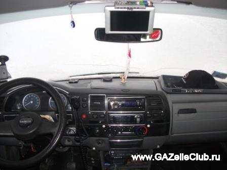

Такая панель? Не бейте за нарушение авторских прав! :D :unsure:

вобщем лупатая газель выпуск с 2003 года, не бизнес
да такая
