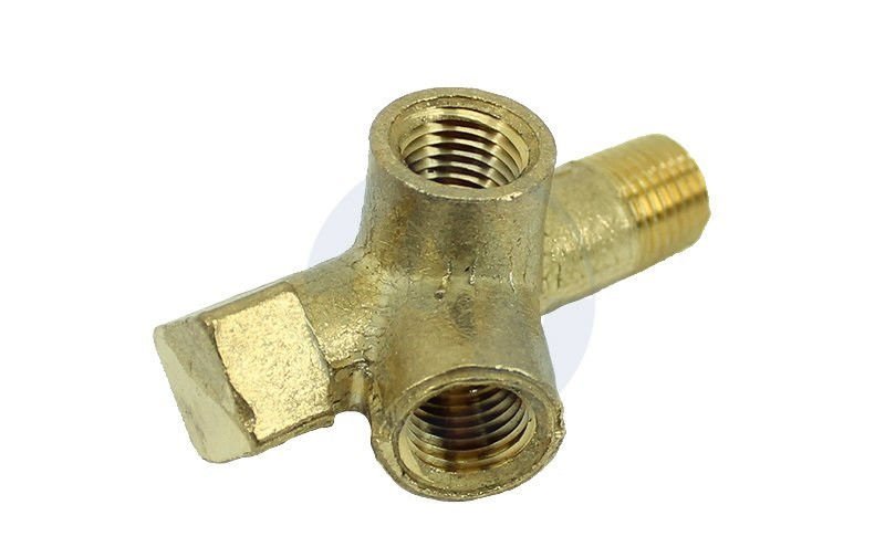

Тройник вот такой. Правда у меня 406 двигатель.

На манометре резьба метрическая ЦИЛИНДРИЧЕСКАЯ, на и в тройнике и на датчиках резьба метрическая коническая, стандарта BRICS. У знакомого токаря спроси метчик и перережь, только аккуратно: латунный тройник может треснуть
ерема
В общем сосед перерезал мне резьбу в тройнике под шланг. Все поставил, все работает. Доволен.

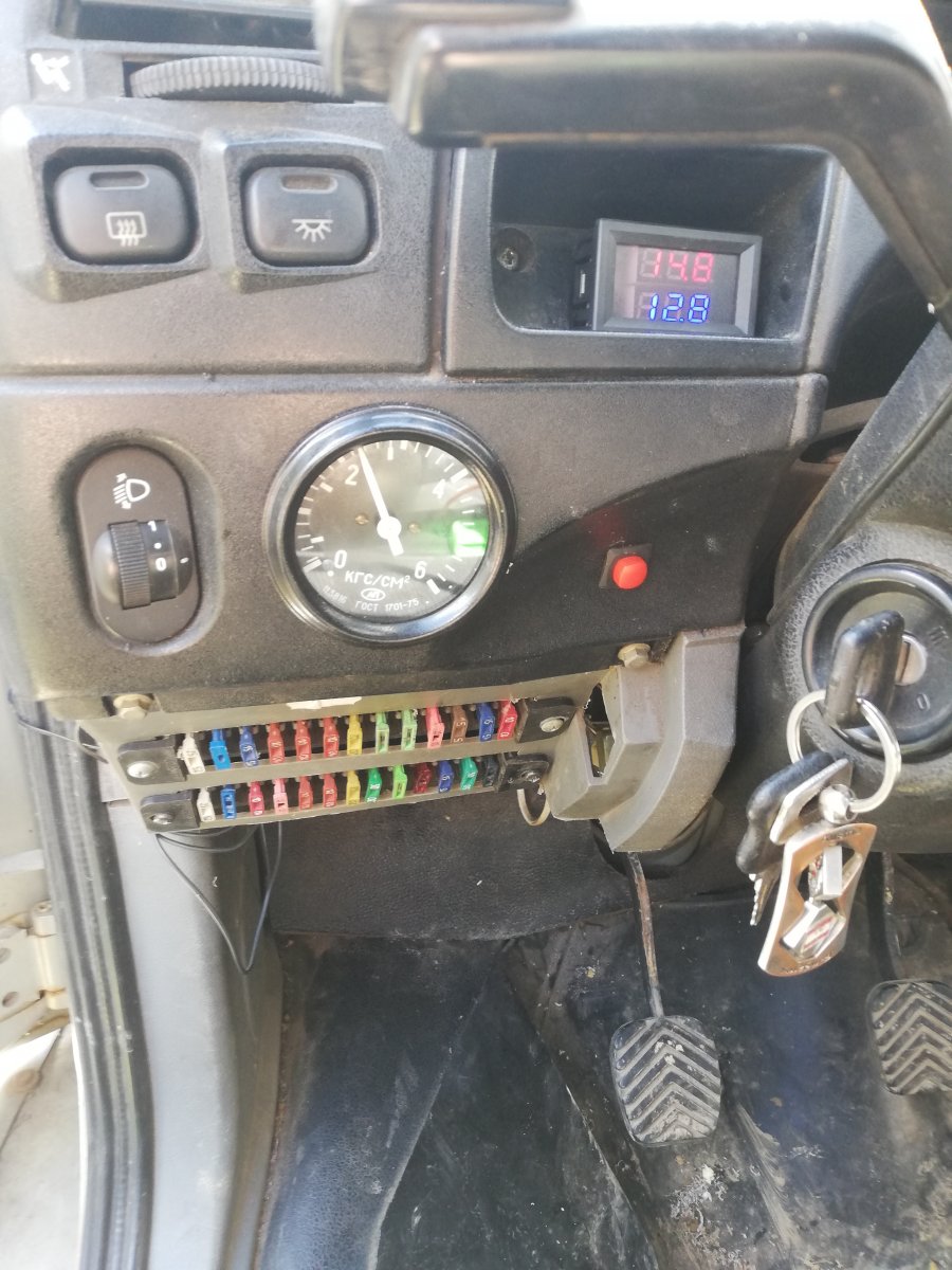

Разница показаний электрического штатного и механического ровно 1 единица. Т.е. если электрический показывает 2, то механический показывает 3.

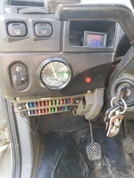

Вот как врезал манометр. Коронкой на 55 мм прорезал отверстие и немного подрезал ножом до 60 мм. Встал как влитой.
Маркич
@ерема
Совет: из жестянки вырежь экранчик между коллектором и ,,бочонком". Он от нагрева заметно врёт. Да и работает он корректно год-два, потом менять. Правда стоит теперь 500+. Зачётно, руль не мешает?

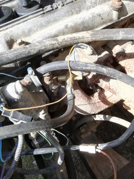

Сейчас думай как шланг к монометру защитить от коллектора,а то капиталочка ,может и пожар.кстати как у тебя шланг сцепления?

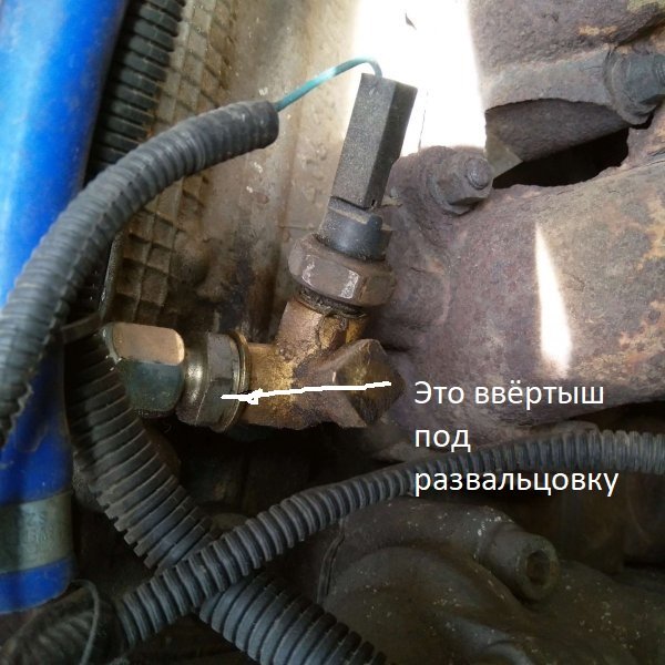

Этот шланг не пойдет, т.е. нет гарантии что он не пересохнет и растрескается от горячего масла. Он может и два года простоять, а на третий лопнет или когда еще там. У меня стоит пластиковый. Я бы тебе посоветовал взять медную трубку на 6-8 мм (по длине мотора и еще загиб см 15)  развальцевавть  и запрессовать (или на хомут) на один конец нормальный шланг (импортный). На другом конце поставить штуцер. Всё это есть в мастерских по гидравлике (РВД). Получится примерно как у меня на фото, удобно и безопасно.
