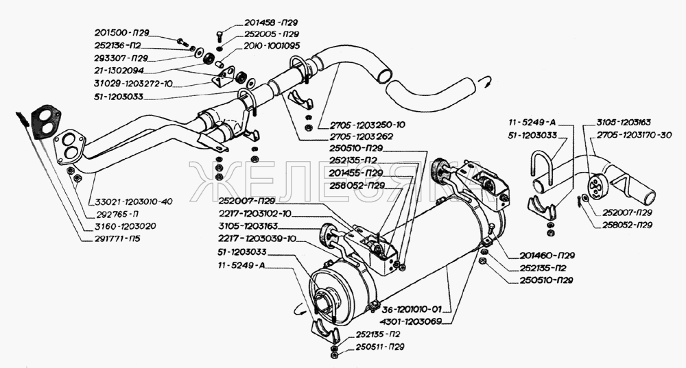

АлексейТверь
S образная труба на Соболь и ГАЗель 4х4 с двигателем ЗМЗ не что иное , как Труба промежуточная ГАЗ-33027 ОАО ГАЗ , каталожный номер 33027-1203250.На Штаер ставилась она-же. Я покупал год назад в Консул авто. что на МКАДе., магазин Планета железяка.
Николай2705
  В 21.01.2014 в 06:00, АлексейТверь сказал:
2705-1203250-10      Труба промежуточная http://www.konsulavto.ru/acat/cars/gaz/gaz-2705-dv-zmz-402/glushitel-truby-podveska-glushitelja-dvigatelja-umz-4215 У меня сейчас стоит выхлопная труба на правую строну, за выдвижной боковой дверью, я так понимаю, что мне нужно прикупить переходник 2705-1203262, и трубу промежуточную, снять клушитель и поставить перед ним эти трубы, тогда глушитель должен оказаться по другую сторону от карданного вала и затем установить 2705-1203170-30      Труба выхлопная. Всё правильно? У меня такой вопрос, мне кажется, что труба будет проходить под баком, который будет мешать её установить.
Не совсем так,не для всех ЗМЗшных  ДВС, на ЗМЗ 405.22 S образная труба вместе с резонатором идёт, S образной 60 мм в диаметре нет, долбил долбил наших продавцов типа дайте мне такую же но толще, говорят нет, ну думаю и бестолковки у меня же стоит!, а сегодня плюнул и купил S нужного диаметра (называется резонатор 4х4 Газель, приварена она к нему) и вспомнил когда у меня заводской резонатор прогорел я этот S от него отрезал и обычный резонатор приспособил, S образная от 406 не подходит не только по диаметру но и по изгибу. Менял систему выхлопа, вместо ката (он практически не просвечивался уже) приёмная труба от 406, лямбдазонд поставлен, к ней гофра с выходом на 63 мм. Не смотря на то что пишут на паралелльном форуме никакой добавки мощности не замечено, это не смотря на то что от 405й приёмной трубы, которая Г образная и вроде как душит ДВС я избавился, так же как и от забитого катализатора получается что двигатель они не душили. Из относительных плюсов-приёмная труба 406я стоит 500 руб, гофра тоже 500, сварщик опять 500 взял итого 1500 а вставка вместо катализатора, кусок трубы по сути, у нас стоит 1000. Потратив 1500 я получил некоторые надежды, не оправдавшиеся, и некоторое моральное удовлетворение и избавился от грелки под кабиной.
Эта промежуточная труба на 406 двигатель подойдет????? Состыкуется она с Соболевским резонатором????

ерема
В общем попробовал я вчера поставить приемную трубу, S образную трубу и резонатор на Соболь 4х4. Приемная труба встала на свои места, S образная труба тоже, а вот трубы резонатора оказались длиннее и не стыкуются с S образной трубой и глушителем. Наверное сегодня придется искать сварщика и переваривать трубы резонатора.
Lakostra
  В 17.06.2014 в 05:30, ерема сказал:
Труба просто обрезается и встает как на место.При замене пришлось тоже только обрезать все все подошло.
ерема
Сегодня буду менять глушитель и трубы выхлопные. Купил две трубы. По предварительным прикидкам выхлоп теперь перейдет на правую сторону. Буду мудрить с креплением.
Toyota007
  В 14.07.2014 в 09:45, ерема сказал:
На умз выхлоп по правой стороне,возможно наши крепления тебе подойдут...
ерема
В общем поставил я глушитель. Теперь он у меня выходит почти по центру, около фаркопа. Использовал хомут для крепления труб глушителя и штатную резинку. Правда подвижный подвес получился только в конце рамы. Остальное висит в воздухе и держится за счет хомутов. стягивающих между собой трубы и глушитель. Не знаю правильно ли это? Если нет, то придется еще мудрить промежуточный крепеж.
Из чего и что колхозил? На ЗМЗ 40524 выхлоп и так переходит с левой на правую сторону под хвостовиком КПП. Только на Евро-3 диаметр труб больше. Должен быть надёжный "фланцевый" крепёж Кат - труба, дальше зигзаг, далее глушитель (овальная бочка) висит на 2-х кронштейнах с 4-мя подвесами. Потом выхлоп хитро выгнутый над задним мостом и висящий задним концом. Подвешивается на резинку к задней части рамы.
