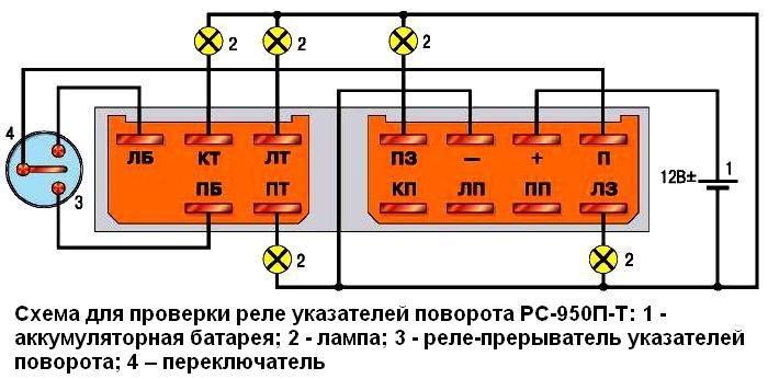

Offroader 39 Опубликовано 21 марта, 2022 Подскажите - примерное в теме нашел но не совсем так. Повороты моргают Аварийка моргает Индикатор поворотников на панели моргнёт один раз и всё в режиме повротов, а вот в режиме аварийки нормально моргает как положено много раз Реле новое , в одном блоке на два разёма. Газель старушка 1996 год. ЗМЗ 42 И ещё реле иной раз как то со звуком зудящим на долю секунды включается, потом вроде нет. Но купил его вот новым. Поделиться сообщением Ссылка на сообщение Поделиться на другие сайты
