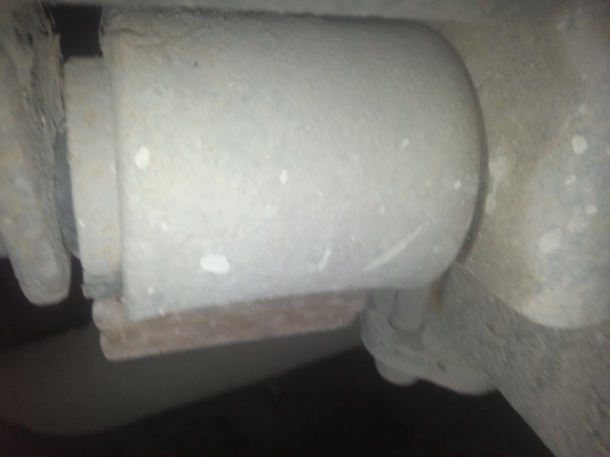

газель2005 2 674 Опубликовано 19 мая, 2020 (изменено) Интересное заметил уже не на одной удлиненной газели.До этого 13г была и сейчас 16г.Первая заводского удлинения,а нынешнея автомаш. Задняя правая рессора почему-то постоянно пытается по диагонали уехать от рамы.В переднем ухе сайлентблок вылазит и ухо уходит наружу до упора в кронштейн,а заднее ухо наоборот в сторону рамы стремиться.Не понятно есть ли какие проблемы с завода по раме или площадка на мосту вкривь приварена? Рессоры можно сразу исключить.Их на обоих машинах менял местами и результат один и тот же. Изменено 19 мая, 2020 пользователем газель2005 Поделиться сообщением Ссылка на сообщение Поделиться на другие сайты
L2140 1 705 Опубликовано 19 мая, 2020 (изменено) сайлентблок заднего кронштейна жив? можно болты из сайлентблоков вытащить, поднять за раму до выхода из переднего кронштейна и посмотреть куда рессора будет повернута Изменено 19 мая, 2020 пользователем L2140 Поделиться сообщением Ссылка на сообщение Поделиться на другие сайты
Vovchikk 818 Опубликовано 20 мая, 2020 В 19.05.2020 в 19:38, газель2005 сказал: Интересное заметил уже не на одной удлиненной газели.До этого 13г была и сейчас 16г.Первая заводского удлинения,а нынешнея автомаш. Задняя правая рессора почему-то постоянно пытается по диагонали уехать от рамы.В переднем ухе сайлентблок вылазит и ухо уходит наружу до упора в кронштейн,а заднее ухо наоборот в сторону рамы стремиться.Не понятно есть ли какие проблемы с завода по раме или площадка на мосту вкривь приварена? Рессоры можно сразу исключить.Их на обоих машинах менял местами и результат один и тот же. Есть такое дело,только на левой рессоре по ходу движения. Я даже прихватываю сваркой передний сайлентблок, чтобы он не съезжал, один раз уже отрывало прихватки, снова приварил. Поделиться сообщением Ссылка на сообщение Поделиться на другие сайты
газель2005 2 674 Опубликовано 20 мая, 2020 (изменено) @L2140 Сайлентблоки менялись на обоих машинах и результат после небольшего пробега один и тот же был.Да и смысл откручивания переднего болта.Ведь и так понятно, куда устремится рессора .Да и потом всю рессору придется отварачивать, что бы вставить на место этот болт. Поправочка,не по диаганали, а вся рессора во внутрь. Изменено 20 мая, 2020 пользователем газель2005 Поделиться сообщением Ссылка на сообщение Поделиться на другие сайты
L2140 1 705 Опубликовано 20 мая, 2020 В 20.05.2020 в 05:07, газель2005 сказал: Поправочка,не по диаганали, а вся рессора во внутрь. а торцевое искривление листа не изучалось? Поделиться сообщением Ссылка на сообщение Поделиться на другие сайты
газель2005 2 674 Опубликовано 20 мая, 2020 @L2140 Рессоры менял местами !Правая рессора установленная на левую сторону после не куда не уходит,а левая установленная на правую все равно стремиться убежать.Такой эффект,что не хватает расстояние между площадками на чулке или рама шире.Надо будет промерить. Поделиться сообщением Ссылка на сообщение Поделиться на другие сайты
rusgg 4 002 Опубликовано 21 мая, 2020 Большая Нагрузка на правую сторону двигает ресору внутрь к раме, точнее гнет её в горизонтали. Поделиться сообщением Ссылка на сообщение Поделиться на другие сайты
газель2005 2 674 Опубликовано 21 мая, 2020 @rusgg На короткой машине не двигает.Хотя проседала на правую сторону,но отрегулировал листом дополнительным.Груз в плане распределения по бокам всегда одинаковый. Поделиться сообщением Ссылка на сообщение Поделиться на другие сайты
rusgg 4 002 Опубликовано 21 мая, 2020 Да это понятно что все одинаково,но дорога всегда или чаще всего имеет наклон вправо,вот и машина вправо давит больше,вот и ползут втулки . Наверное. Втулки кстати зажимает кольцо ресоры,может оно слабое. Поделиться сообщением Ссылка на сообщение Поделиться на другие сайты
Иваныч 10rus 44 Опубликовано 21 мая, 2020 (изменено) Причём тут груз, дороги, смотри именно ту площадку что приварена к балке моста под рессору, она приварена сто процентов криво, вот рессору и выворачивает во внутрь, у меня на рабочей газели было так, только рессору выворачивало наружу, срезали аккуратненько кронштейн с балки моста и переварили, всё рессора стоит на месте... Изменено 21 мая, 2020 пользователем Иваныч 10rus Поделиться сообщением Ссылка на сообщение Поделиться на другие сайты

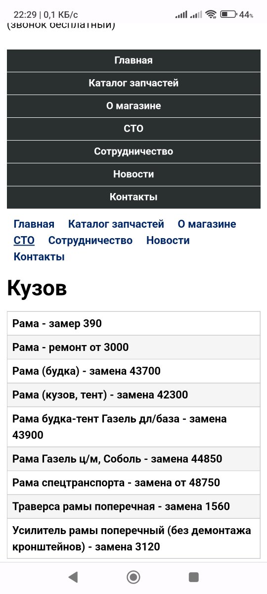

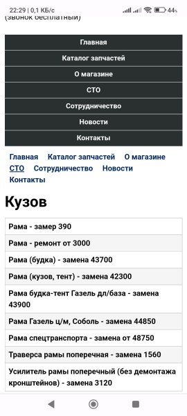

karagaz 1 Опубликовано 28 ноября, 2022 Подскажите пожалуйста. У меня 2705 ,2008 года, колёса задние жрёт потихоньку начиная с внутренней край а потом наружной .ездил на схождение показало лев.задние +0.23 а прав.зад.-0.24, сказали что чулок согнут или рама, поехал к другим на схождение а там сказали это нормальное отклонение что не должно жрать, теперь я не знаю чулок или рама? Поделиться сообщением Ссылка на сообщение Поделиться на другие сайты
rusgg 4 002 Опубликовано 28 ноября, 2022 Дорога кривая скорее всего Поделиться сообщением Ссылка на сообщение Поделиться на другие сайты
karagaz 1 Опубликовано 28 ноября, 2022 В 28.11.2022 в 17:11, rusgg сказал: Дорога кривая скорее всего Ага, год эту дорогу делали у нас, всё по ГОСТу, краснодарский край же всё таки Поделиться сообщением Ссылка на сообщение Поделиться на другие сайты
Татарин 7 271 Опубликовано 28 ноября, 2022 В 28.11.2022 в 16:21, karagaz сказал: .ездил на схождение показало лев.задние +0.23 а прав.зад.-0.24, сказали что чулок согнут или рама, или сайлентблокам кердык. Поделиться сообщением Ссылка на сообщение Поделиться на другие сайты
Slavyan 964 Опубликовано 28 ноября, 2022 @karagaz можно попробовать снять редуктор и прикрутить обратно полуоси. По вращать колеса, посмотреть полуоси как точно друг на друга смотрят Поделиться сообщением Ссылка на сообщение Поделиться на другие сайты
karagaz 1 Опубликовано 28 ноября, 2022 В 28.11.2022 в 18:40, Татарин сказал: или сайлентблокам кердык. Они целые, рессоры новые ставил, постой постоянно езжу В 28.11.2022 в 18:41, Slavyan сказал: @karagaz можно попробовать снять редуктор и прикрутить обратно полуоси. По вращать колеса, посмотреть полуоси как точно друг на друга смотрят В 28.11.2022 в 18:41, Slavyan сказал: @karagaz можно попробовать снять редуктор и прикрутить обратно полуоси. По вращать колеса, посмотреть полуоси как точно друг на друга смотрят Думаешь при прокрутки колёс что не ровно будут смотреть? Но как в инете я читал при согнутом чулке полуоси долго не ходят.?! В 28.11.2022 в 16:21, karagaz сказал: Подскажите пожалуйста. У меня 2705 ,2008 года, колёса задние жрёт потихоньку начиная с внутренней край а потом наружной .ездил на схождение показало лев.задние +0.23 а прав.зад.-0.24, сказали что чулок согнут или рама, поехал к другим на схождение а там сказали это нормальное отклонение что не должно жрать, теперь я не знаю чулок или рама? Нашел в инете сто где мерят раму, чтобы исключить. Завтра позвоню в Краснодаре Поделиться сообщением Ссылка на сообщение Поделиться на другие сайты
B.V.A 4 576 Опубликовано 28 ноября, 2022 Обмеряется всё по диагоналям (х).. или (v).. к примеру мост ищешь средину и кидаешь на колесные диски или.. Раму ещё проще.. сложного ни чё нет.. , а если винт то и на глаз будет видно.. Если все норм то резину другую пробуй.. ну и сложно по интернету машины чинить, так как зачастую бывает всё иначе(.. Поделиться сообщением Ссылка на сообщение Поделиться на другие сайты
вилли 895 Опубликовано 29 ноября, 2022 В 28.11.2022 в 19:24, karagaz сказал: Они целые, рессоры новые ставил, постой постоянно езжу Думаешь при прокрутки колёс что не ровно будут смотреть? Но как в инете я читал при согнутом чулке полуоси долго не ходят.?! Нашел в инете сто где мерят раму, чтобы исключить. Завтра позвоню в Краснодаре Слышал чьо можно при установке рессор перепутать перед и зад.Померяй от центрального болта,может разные края... Поделиться сообщением Ссылка на сообщение Поделиться на другие сайты
rusgg 4 002 Опубликовано 29 ноября, 2022 В 29.11.2022 в 01:44, вилли сказал: перепутать перед и зад Если всё-таки так случиться , и получиться забить стремянки , то машина будет ехать не просто по диагонали, почти поперек дороги. Любое даже небольшое смещение моста от перпендикулярности раме повлечёт движение по перек дороге. 1 Поделиться сообщением Ссылка на сообщение Поделиться на другие сайты
