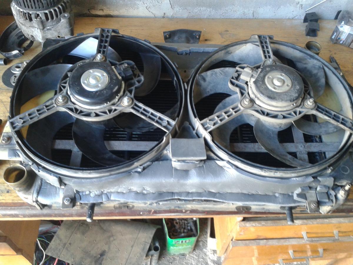

На одной из газелей хочу сделать вот так.https://www.drive2.ru/b/1070479/
но возникают сомнения, что будет гулять морда без усилителя?
Владисон
gazelist56, сейчас тебя забанят за ссылку на конкурента )
У той конструкции вентиляторы не охлаждают самую горячую верхнюю часть радиатора. На мой взгляд, эффективность на 20-25% снижена. Охлаждение будет шумным и долгим.
ZAN57
Согласен с Владисоном. Лучше поставить вент поменьше, ведь он дополнительный а не основной, но расположить его максимально вверху. И ток будет меньше, и шум и эффективность больше.
Вырезать усилитель кощунство. Ну сними туфли и ходи в носках... пораниться страшно? Я наоборот усиливаю . А что мешает отрезанный усилитель приварить снова, с проставками наружу? (в теме "перегрев 4216 не включение муфты"). Логичнее в той теме про доп венты- эта венты "вместо муфты"

gazelist56
ну забанят, так забанят. Это технический форум, насколько
я понимаю.
На счёт охлаждения. Ну охладит этот вент сильнее середину, всё равно ОЖ перемешается пока к нижнему патрубку доберётся.
заезжал сегодня к толковому вроде кузовщика по газелям.   Сказал, что на "до- бизнесе" этот усилитель можно вообще выкинуть. На бизнесе низзя  :(
MAGNUS
Морда вряд ли будет гулять, просто радиатор более уязвимый становится.
