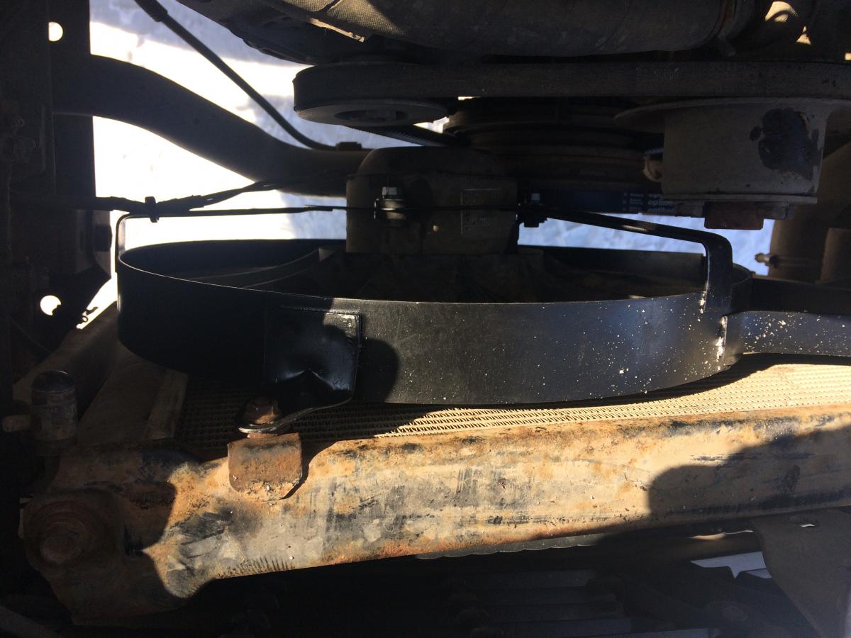

Roman////
Мужики выручите! Всунули в Газель 2705 движок от Волги , все подошло не можем сложить только охлаждение , посоветуйте от чего можно поставить электровентилятор что бы он влез , от радиатора до шкива вала 8,5 см ???
Toyota007
  В 28.05.2019 в 17:08, Roman//// сказал:
Так вентилятор ставиться не по центру ,а в бок радиатора.Примерно вот так.И рамка от завода так же совмещена на бок.
Roman////
Так это вроде 406 двигатель , там это влазит . Мы всунули 402 2,5 л вместо 402 3 л и он встал ниже , гидроусилителя нет , на старом было место под крепление паразитки , на этом нет . Если ставить на штатное место то упираемся в капот , выходит что нужно либо электровентилятор с какой-то машины что бы влез по толщине 8,5 см либо оригинал , но срезать ручей шкива ...
Toyota007
Roman////, Это умз,в общем то тот же 402.Но у них на самом деле на разной высоте стоят крепления моторов.Резать шкивы не нужно,а вот найти шкив от 24 волги с одним ремнем можно попытаться.Или другой вариант,установить перед радиатором электро спарку вентиляторов от нивы.

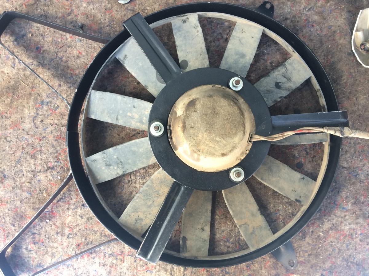

Rector
Камрады, помогите советом... В прошлом голу поставил двойной вентилятор от Нивы, один вент - на кнопку, второй на датчик. Сейчас возникла проблема с вентом от датчика... не работает((( Напрямую подаю питание - вент работает, провода от вента идут в реле, сигнал на включение подается от другого реле (которое подает на муфту)... Проверил контакты на проводах, поменял обе релюхи, все равно не работает((( в электрике я не особо разбираюсь, куда теперь лезть не знаю(((
mishem

Татарин
Я так понимаю что вентилятор включается от релюхи,которая подключена к другой релюхи,которая должна включать электромуфту вентилятора в старом варианте? Тогда получается что эта релюха должна управляться мозгами,а мозг считывает информацию с датчика ДТОЖ.И если ты  провода  замкнёшь то мозг свихнётся и начнёт ругаться.
