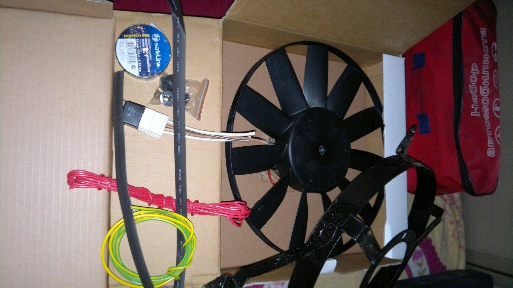

Прикупил набор, обошлось в 1600р
next
  Малян 40 сказал:
диффузор лучше сразу провари на стыках,лебезный зараза ;)

Малян 40
  next сказал:
Пришлось, он сразу разваливаться стал, проковырялся весь день, но всё работает!!!
Теперь надо ресурс испытать, чтоб не отвалилась рамка или провода не отпаялись.
