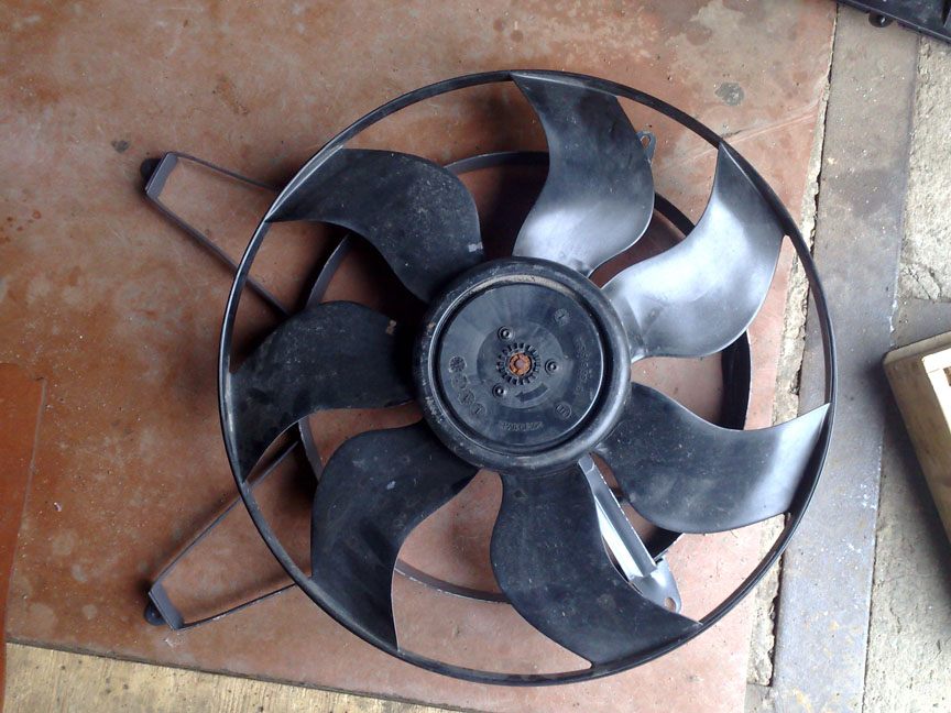

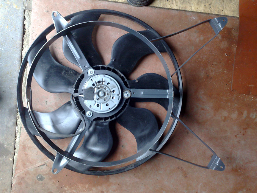

Вот и я решил заняться заменой електромуфты. Прошла она 52000 км вроде без проблем, но меня не устраивает её включение - мотор стухает. Нашол вентилятор (Мерса С- класса 203 кузов) 50 см в диаметре. Хочу знать что вы думаете, влезет или будут проблемы. Планирую подключать через две релешки причём паралельно (если одна накроется вторая будет работать) и подключаться от мозгов + тумблер на принудительное включение.

Я поставил електровент от форда в газелевской рамке на двух винтах стандартных, что в радиаторе стоят,который под електромуфту идёт. В пробках включается как у всех машин, охлаждает нормально, но в жару чувствую надо готовить 2ух или 3ёх рядный радиатор.
