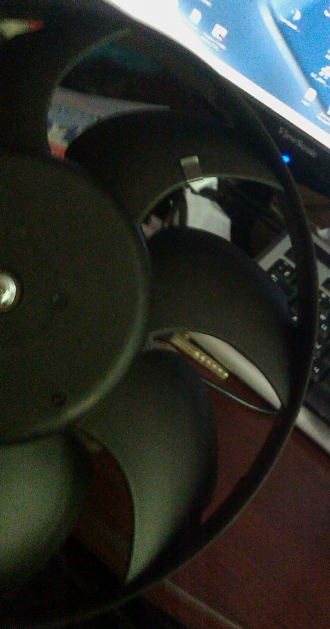

У меня стоит волговский 11 лопастей,уж не знаю с завода или нет,но на одной лопасти прикреплена металическая скобочка!Вентилятор шумит,слышно в кабине,но звук в полне себе нормальный,вентилятор не вибрирует,видать скобочка идеально уравновешивает!Так что может каким нибудь способом узнать где тяжелее и на противоположную сторону надеть грузик (скобочку) и все будет хорошо :)

У меня на боше тоже скобочка стоит, самому уровновесить невозможно, лузар 11 лопстной тоже имеет балансир,не все 11 лопастные его имеют.

Свой не стал фоткать,темно на улице.. Но нашел в нете подходящее фото,примерно так выглядит скобка,и от того к какой части лопасти она установлена будет зависить ее работа... то есть нужно определить сторону вентилятора где не хватает веса ,и прицепить туда скобку и уже играть растаянием от центра до края лопасти.. :) ну если одной скобки хватит :)

на боше у меня такой скобочки нет это 100%, может быть из-за этого у меня и вибрирует сильно.

Ну не всегда если нет скобочки значит не отцентровано... По сути должна быть идеальная форма,и без всяких скобочек и отлична балансировка... Но по каким то причинам не всегда так получается,и заботливые заводы изготовители балансируют вот таким образом,не удивлюсь если у хороших изготовителей и без всяких скобочек все идеально сбалансировано!Но бывают и те кто сделают кое как и лишь бы продать,а как работать будет это не их проблемы..
Скорее всего у тебя второй вариант... Но стоит еще проверить ровная ли ось куда одеваются лопасти,попробуй сними вентилятор,сними лопасти,и включи без них моторчик,будет ли биение?Так же проверь на наличие люфта,а так же очень важный момент,это ось самих лопастей,не ходит ли она,как говорится восьмеркой на велосипедных колесах... Биение ведь может быть не только от несбалансированности,но и из за искривленной оси вращения.. Вобщем вариантов куча,все можно проверить и исключить пробным методом :)
