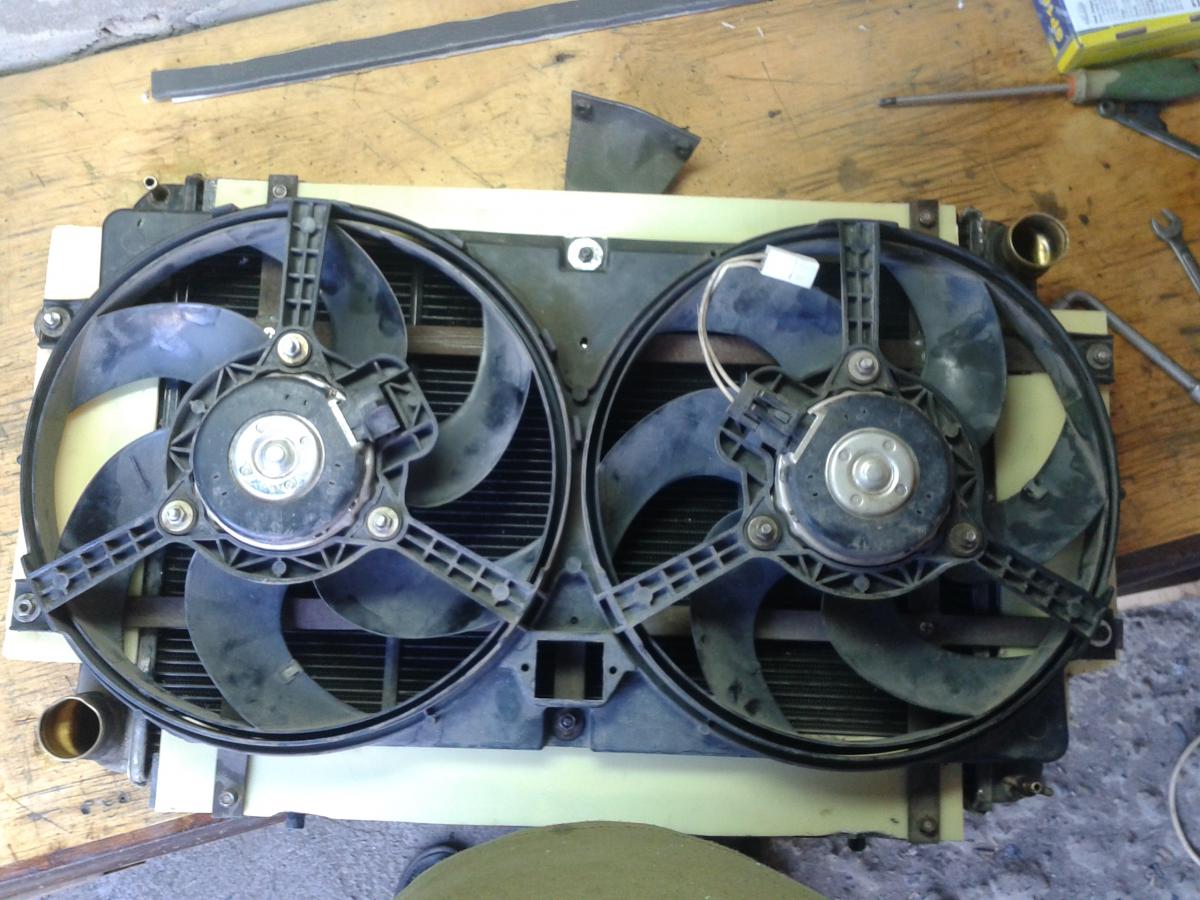

 выйти то оно вышло. но в наличии нет. У меня ещё насос лежит уже 2 года. который они рекомендуют астанавливать вместе с Барсом. Никак руки не дойдут. Насос нужен, потому-что Барс контролирует температуру 10мин после остановки двиг. Бывает глушишь-венты стоят, через пару минут начинают потихоньку раскручиваться и бывает раскручиваются (в жару) до 50-70% мощности (индикатор в салоне показывает) через 10-15 мин заводишь-температура падает до 60 гр. Как уменьшить время контроля не знаю  :(

спрашивал, можно переделать, но сам в электронике не соображаю, толковых знакомых нет, а кому-то отдавать не решился. Особо эта функция не напрягает. В жару только. Летом у меня темп. включения вентов по БК настроена на 79гр. при 82-83 венты включаются на 100%. Я сторонник такой температуры двигателя. 2 шнивских вента летом при +30 в пробках крутятся постоянно на 20-40%. Их не слышно и не видно. просадки напруги нет совсем. По трассе в жару за 30 при 100км/ч тоже работают постоянно на 50-70%. аккума 75-го как и раньше хватает на 2года при 100тык/год. На майские буду подключать Барс, делать ревизию вентам, 2 лета шнивские отходили (я их на зиму снимаю) хочу их разобрать и смазать

gazelist56, Интересно вес вентов ни как не влияет на крепления радиатора ? Просто я видел на какой то машине крепление между рамкой радиатора и вентов стоит резинка уплотнительная.
странNik
если радиатор на ушах то влияет,на рамке без резинок нормально,резинка только в середине крепление к кузову

Я так делаю. Карлсоны от 214 Нивы.

Как минимум 80тык. с ними проехал. ничего не лопнуло, не отвалилось. Я из полосы сделал рамку. которая одевается на крепление диффузора и нагрузка от вентов наверное боле-менее распределяется равномерно по точкам крепления. Буду менять венты сфоткаю. К тому же с Барсом 80-90% времени венты работают на 20-50% мощности, а это даёт меньше вибрацию и меньше нагрузку на крепления. чем при запуске сразу на 100%. Ведь мощность каждого вента 250Вт.
Я такие ставлю на зиму, правда уже не такие, а в эту рамку (от Нивы 21214) 2 вента от Ваз 2106 по 115Вт. каждый. Ставлю вовнутрь

Да. А зачем на зиму лишняя мощность? У мну пассажирка, там три печки, из них 2 ОС-7, в них моторчики по 160Вт., плюс эл.дверь 210ВТ.(кажется) к тому же отключаю Барс (берегу). Генератору полегче.
