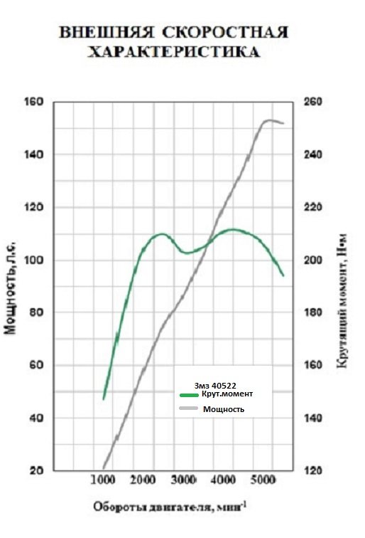

газель2005 2 668 Опубликовано 8 января, 2021 54 минуты назад, Таракан сказал: Волга Сайбер 2010г Ну это точно EDZ.Хоть и мотор крайслер и надежный,но ни как не подходит для газели.На нем носится надо,что бы он ехал. Поделиться сообщением Ссылка на сообщение Поделиться на другие сайты
zhn36 665 Опубликовано 8 января, 2021 @газель2005 не гони едет он лучшее 405 и расход меньше Поделиться сообщением Ссылка на сообщение Поделиться на другие сайты
ИванСПб 1 243 Опубликовано 8 января, 2021 (изменено) 15 минут назад, газель2005 сказал: На нем носится надо,что бы он ехал. Почему же - 405.24 едет от 3000об а тут если судить по графику -от 2500. На 405 можно и овощить при желании :);) Это должно давать существенную экономию топлива кмк Другое дело что всё это относится к поколению евро 2 (?) если этот мотор изнасиловать е5 или что там у нас нынче - он почти наверняка выпадет из всех этих картинок Изменено 8 января, 2021 пользователем ИванСПб 1 Поделиться сообщением Ссылка на сообщение Поделиться на другие сайты
Таракан 350 Опубликовано 8 января, 2021 25 минут назад, газель2005 сказал: Ну это точно EDZ.Хоть и мотор крайслер и надежный,но ни как не подходит для газели.На нем носится надо,что бы он ехал. Ставишь нужную те ГП, и голова не болит. Двигатель всегда будет в режиме. А если еще и трансмиссию поставишь штатную для едз, то авто будет- сказка! Поделиться сообщением Ссылка на сообщение Поделиться на другие сайты

газель2005 2 668 Опубликовано 9 января, 2021 @Таракан Считал с разными редукторами и с кпп с либерти 5 и 6ступками.По оборотам не очень выходит. Хотя если поставить вариант с раздаткой с понижением 2.72. Поделиться сообщением Ссылка на сообщение Поделиться на другие сайты
Таракан 350 Опубликовано 9 января, 2021 (изменено) 16 минут назад, газель2005 сказал: @Таракан Считал с разными редукторами и с кпп с либерти 5 и 6ступками.По оборотам не очень выходит. Хотя если поставить вариант с раздаткой с понижением 2.72. гидротрансформатор и акпп спасёт положение. 18 минут назад, газель2005 сказал: @Таракан Считал с разными редукторами и с кпп с либерти 5 и 6ступками.По оборотам не очень выходит. Хотя если поставить вариант с раздаткой с понижением 2.72. посмотрел графики. А что не устраивает то? Пик момента у Крайслера по оборотам ниже. Мощность выше. Изменено 9 января, 2021 пользователем Таракан Поделиться сообщением Ссылка на сообщение Поделиться на другие сайты
