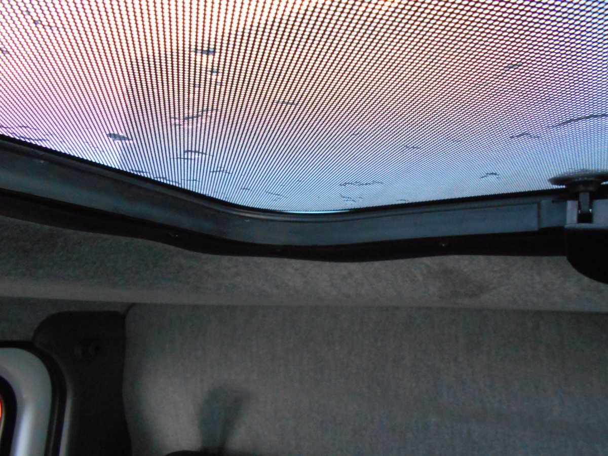

Гроня 44 Опубликовано 20 августа, 2024 Всем привет. Сегодня после ночного дождя залез в машину, всё сухо. Но радоваться было рано. Тронулся, тормозул, на кабину одномоментно вылилось ведра 3-4 воды с тента. И что вы думаете, потекло. Но не там где раньше, обшивка совершенно сухая. А вода просочилась между стеклом и резинкой. Стал осматривать, а там такая щель, через которую небо видно (см. фото). Получается, что одна сторона стекла (левая по ходу движения) прижимается плотно к резинке, а другая сторона болтается в воздухе, т. е. стекло в закрытом положении стоит с перекосом. Внимательно всё осмотрел, все детали вроде на месте, а закрывается неравномерно. Походу, там должна быть регулировка? Буду благодарен если подскажете, как это исправить Поделиться сообщением Ссылка на сообщение Поделиться на другие сайты

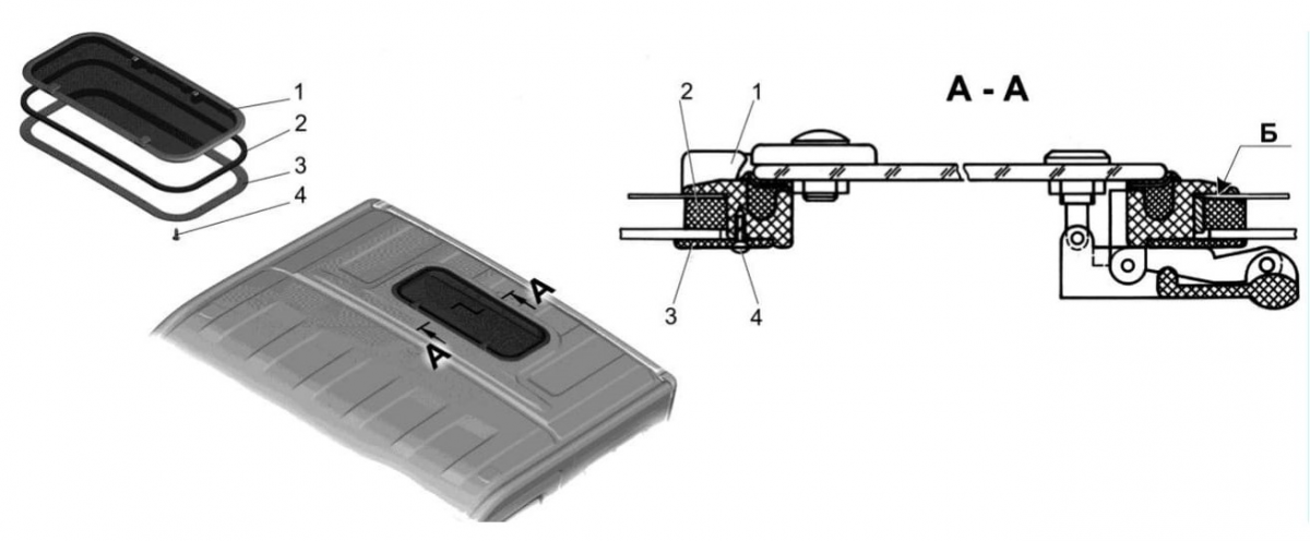

L2140 1 675 Опубликовано 20 августа, 2024 (изменено) @Гроня http://almarka.ru/ventiljacionnyj-ljuk-kryshi-gazel-next-4-6t/?ysclid=m02pcwbomt556037036 я бы начал с проверки полноты хода ручки (ей может мешать внутренняя рамка) и отсутствие искривления рамки люка при взгляде на крышу снаружи Изменено 20 августа, 2024 пользователем L2140 1 Поделиться сообщением Ссылка на сообщение Поделиться на другие сайты
Гроня 44 Опубликовано 21 августа, 2024 7 часов назад, Crady сказал: тут у тебя по ходу стекло кривое Для сравнения выкладываю фото левой стороны люка, где не течёт. Видно, что зазор между рамкой люка и стеклом минимальный. Ну вряд ли там кривизна стекла, просто правая задняя сторона стекла не прижимается по какой-то причине. По какой причине ХЗ, буду искать. Если потребуется сниму стекло, но не сам люк Поделиться сообщением Ссылка на сообщение Поделиться на другие сайты
B.V.A 4 531 Опубликовано 21 августа, 2024 @Гроня , стекло сними, и на ровную поверхность положи, к примеру стол.. , эт для того чтоб понять.. винт на стекле или на рамке.. , далее надо геометрию померять крестом с угла на угол (х) рулеткой, как стекла) так и рамки!. Ну и всё ясно будет, где косяк.. Возможно на рамке ромб, или при вклейке угол просажен.. ну или стекло.. Поделиться сообщением Ссылка на сообщение Поделиться на другие сайты
