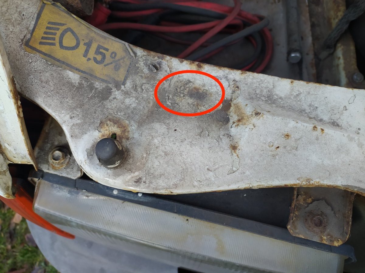

22 минуты назад, Nbf сказал:
Или это опять не оно? Здесь краску и ржу отчищать?
Место, то. Посмотри не менялась ли эта деталь....если под краской металл а не шпакля, то чего его щеркать_то
  • Спасибо 1
Vadim _vi
@Nbf  Чуть выше  и  правее  резинового   буФЕра  и  расположен  номер. Да, а какого  года выпуска  эта  газель?
Nbf
2 часа назад, Vadim _vi сказал:
1997 - в подписи...
Выше и правее - это под наклейкой?
В общем - при увеличении фото, я начал что-то подозревать... "Живьем" не было видно ничего похожего...  Оно?..
Crady
как бы следы в нужном месте.
Nbf
Буду отмывать - интересно же )))
Vadim _vi
@Nbf Прикупи  смывку старой краски  маленький флакон  и отмоешь словно  машину вчера с завода выгнал.  Еслиб  меня в свое  время  предупредили, когда  брал с завода новую 2705, то я б всю раму справа  солидолом  покрыл, а то через три  года целый  час  на пузе  пролежал отмывыая номер  на  раме. Хорошо, что сотрудник ГИБДД  предупредил, чтоб   шоркал  щеткой.

3 часа назад, Nbf сказал:
1997 - в подписи...
у меня в этом месте на автобусе 1999 гв набито шестизначное число..не относится ни к одному номерному агрегату..что за номер хз...кстати,я номер на раме неделю очищал..а инспектор даже смотреть не стал.глянул на номер двига и номер под жабо..
Nbf
26 минут назад, aldar сказал:
Вот что любопытно - я тоже пока не вижу больше 6 цифр...
Но есть и другой нюанс - под  жабо у меня даже места для выштамповки нет - такой полочки, как на фото выше я там просто не наблюдаю  - уплотнительная резинка только на низ жабо одета и все...

@газель2005 Могу  сказать  точно, т к у меня  была  газель  2705 трехместка,  цельнометалл,, у нее на раме перед рессорой за сдвижной  дверью  был написан  номер серой краской,  это раз,  над правой  фарой выдавлены цифры,  это  два и третье сзади капота, под резинкой был выбит  номер и при оформлении авто на себя, тк авто было  на фирме, о чем уже писал неоднократно,  сотрудник ГИБДД  списывал все  эти  номера к  себе в книгу.
Да,  забыл, газель  1999 года  рождения.
