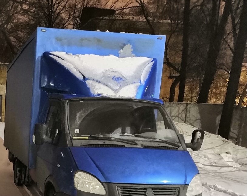

Семён Семёныч 52 3 Опубликовано 16 февраля, 2021 @lostmedia вот спасибо ,теперь я думаю знаю где копать,у меня как раз машина на задней скорости едет очень быстро ,даже без газа ,приходится сцепление постоянно дергать ,может мне вообще коробку подменили ,могу я визуально понять что коробка Волковская ? 1 Поделиться сообщением Ссылка на сообщение Поделиться на другие сайты
Slavyan 964 Опубликовано 16 февраля, 2021 @Семён Семёныч 52 мне кажется тебе редуктор подменили. На каких оборотах у тебя навигатор показывает 100? Поделиться сообщением Ссылка на сообщение Поделиться на другие сайты
Семён Семёныч 52 3 Опубликовано 16 февраля, 2021 @Slavyan точно не помню 3к примерно,редуктор точно не трогали Поделиться сообщением Ссылка на сообщение Поделиться на другие сайты
Семён Семёныч 52 3 Опубликовано 22 февраля, 2021 Добрый день ,а если Коробка от Волги ,расход может быть из-за этого большой ,?Сейчас расход на газу 38л на 100 Поделиться сообщением Ссылка на сообщение Поделиться на другие сайты
Игорь85 706 Опубликовано 22 февраля, 2021 В 22.02.2021 в 07:56, Семён Семёныч 52 сказал: Добрый день ,а если Коробка от Волги ,расход может быть из-за этого большой ,?Сейчас расход на газу 38л на 100 Если не тянет, от этого и расход. 38 это очень много. КПП здесь не причем. У меня с волговской КПП расход даже снизился. Ищи причину. Поделиться сообщением Ссылка на сообщение Поделиться на другие сайты
Семён Семёныч 52 3 Опубликовано 22 февраля, 2021 @Игорь85 мотор новый ,если только посмотреть цепь ,а так не знаю где копать ,машина работает стабильно ,диагностику делал все в порядке ,может быть расход такой из-за того,что верхний козырёк маленький ? Поделиться сообщением Ссылка на сообщение Поделиться на другие сайты
Игорь85 706 Опубликовано 22 февраля, 2021 В 22.02.2021 в 11:04, Семён Семёныч 52 сказал: @Игорь85 мотор новый ,если только посмотреть цепь ,а так не знаю где копать ,машина работает стабильно ,диагностику делал все в порядке ,может быть расход такой из-за того,что верхний козырёк маленький ? Фазы проверить надо. Да и пробег маловат. Поделиться сообщением Ссылка на сообщение Поделиться на другие сайты
Семён Семёныч 52 3 Опубликовано 5 марта, 2021 Мужики всем спасибо,причина нашлась ,подменили мне коробку ,вскрыли ее ,а там шестерни Волга 2 Поделиться сообщением Ссылка на сообщение Поделиться на другие сайты
