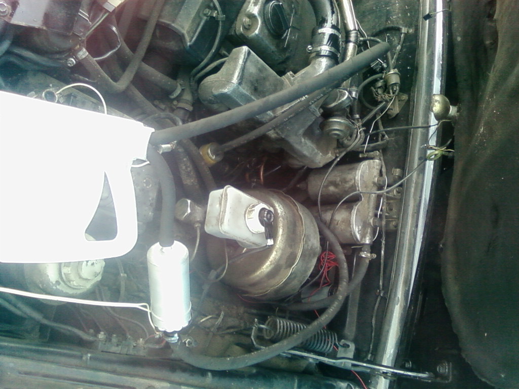

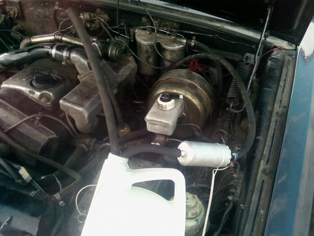

сегодня промыл форсунки было большое давление 8атм.
Купил ВИНС 3 литра и новые шланги потомучто старые уже были с трещинами,но 8 атм. держали.
Я не стал рисковать и экономить.
Сделал как писали выше,но эфекта дождаться не смог,около двух часов крутил эту промывку по системе,но всё без толку.
Потом решил снять шарик на перепускном и сделать всё наоборот.Пустить поток промывки через чёрный вход. И о чудо
давление стало уменьшаться прямо на глазах.
при этом я два раза заводил мотор на 15 секунд и газовал 2500-3000 об.
Спустя 5 минут я уже всё ставил на место.
Машина бежит как новая,а жидкость которой промывал была очень грязная,незабудьте поменять фильтра и слить из грубой отчистки оставшуюся жидкость.
желаю всем кто столкнулся с этой проблемой ,благополучной чистки!!!!!!!!!!!!!!!!!!!!!!!!!!!!!!

Литра мало будет,хотябы два.
и если сделать всё под капотом не используя фильтра и отстойник.
возьми насос ипару шлангов,баклашку 5л. и фильтр жигулёвский с отстойником и гоняй по малому кругу.
фильтр подсоедини на выходе из мотора к шлангу который будет в баклашку возврашать промывку.
вот так может и хватит литра
