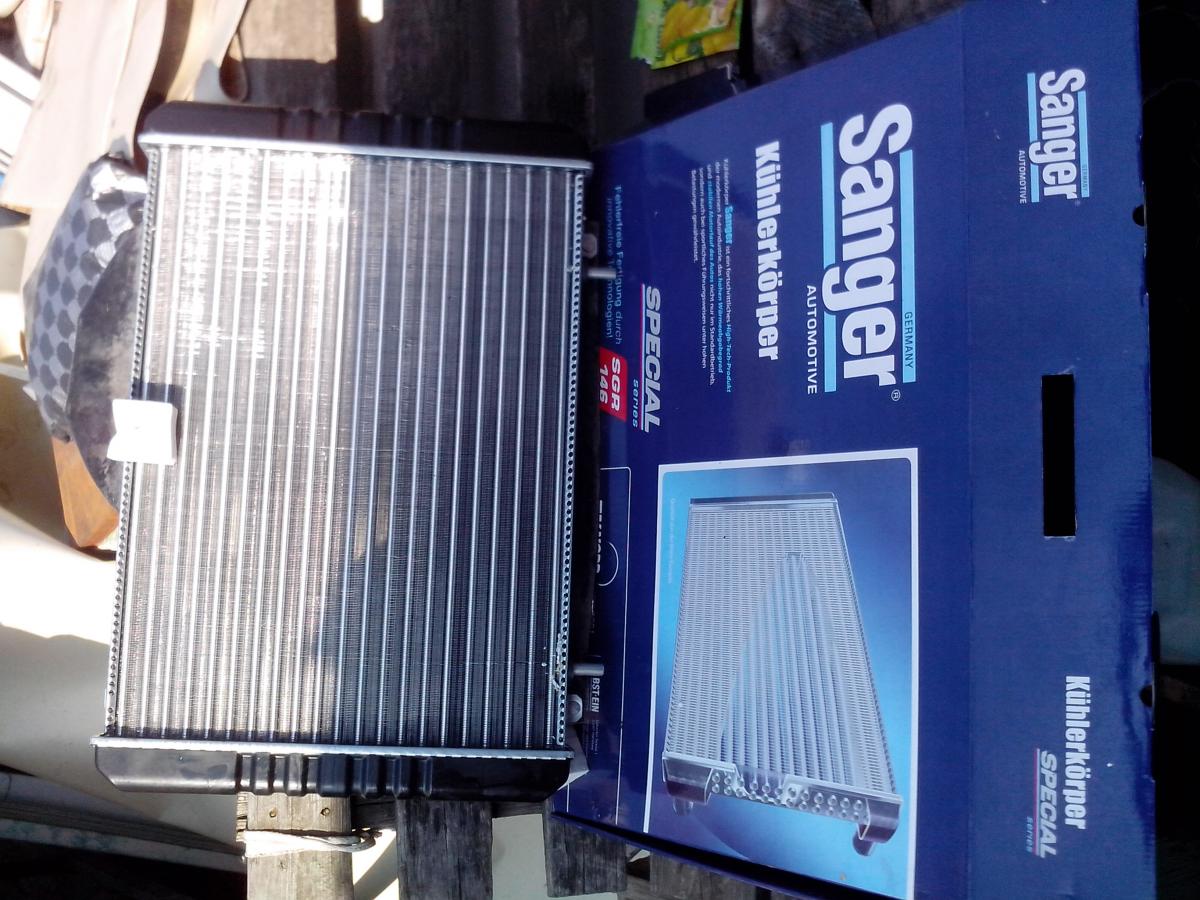

gazeluka 1 Опубликовано 6 июня, 2014 поставил сегодня вот это 3х рядное алюминиевое чудо,заменил все патрубки радиатора,принудиловка 11 лопастная,температура стоит чуть выше середины белой зоны как и шесть лет назад)(правда проехал всего 10 км сегодня на нем,но на старом радике этого хватало чтоб в начало зелененькой залезть и стоять пока в пробку не встанешь,завтра погоняю погляжу как поведет себя). а кстати старый радиатор оказался 2х рядным ленточным,соты точно медные(латунные) бочки пластмасса,весь забитый "стоп течами",три года температура с ним до рабочей даже не доходила,а последнее время совсем перестал охлаждать. Доп помпу поставить не успел,может теперь ближе к зиме если дальше все нормально пойдет. да кстати от медного меня отговорил продовец,цена этого нового 2400рнаписано что производство германия,но что то не верится)последние пару недель гонял почти на воде,промыл водой с лимонной кислотой,вроде какашек много вылилось! Поделиться сообщением Ссылка на сообщение Поделиться на другие сайты
Серый 149 324 Опубликовано 7 июня, 2014 spasatel-77 сказал: синий??с надписью ВК?.ох , пожалеешь ты о своей покупке в +30гр....я тоже повелся при покупке на эти 55%((Вчера пожалел ,было +30 в пятничных пробках .На холостых не справляется 11 лопастной винт ,приходиться постоянно газовать ((( Поделиться сообщением Ссылка на сообщение Поделиться на другие сайты
gazeluka 1 Опубликовано 7 июня, 2014 В 06.06.2014 в 17:26, gazeluka сказал: поставил сегодня вот это 3х рядное алюминиевое чудо,заменил все патрубки радиатора,принудиловка 11 лопастная,температура стоит чуть выше середины белой зоны как и шесть лет назад)(правда проехал всего 10 км сегодня на нем,но на старом радике этого хватало чтоб в начало зелененькой залезть и стоять пока в пробку не встанешь,завтра погоняю погляжу как поведет себя). а кстати старый радиатор оказался 2х рядным ленточным,соты точно медные(латунные) бочки пластмасса,весь забитый "стоп течами",три года температура с ним до рабочей даже не доходила,а последнее время совсем перестал охлаждать. Доп помпу поставить не успел,может теперь ближе к зиме если дальше все нормально пойдет. да кстати от медного меня отговорил продовец,цена этого нового 2400рIMG_20140606_172245.jpgнаписано что производство германия,но что то не верится)последние пару недель гонял почти на воде,промыл водой с лимонной кислотой,вроде какашек много вылилось! сегодня проехал 120км по городу,температура в середине белой зоны. доставку повез через весь город в сады 2тонны,правда сильных пробок небыло температура максимум поднималась до границы белой и зеленой зоны,стоило начать движение и температура снова медленно понижалась. вообщем радиатором остался доволен. Опять же , о тепловом ударе теперь и речь не идет с такой температурой. Поделиться сообщением Ссылка на сообщение Поделиться на другие сайты

Ivan Rogozin 411 Опубликовано 7 июня, 2014 Серый 149 сказал: Вчера пожалел ,было +30 в пятничных пробках . На холостых не справляется 11 лопастной винт ,приходиться постоянно газовать (((то же самое было Поделиться сообщением Ссылка на сообщение Поделиться на другие сайты
