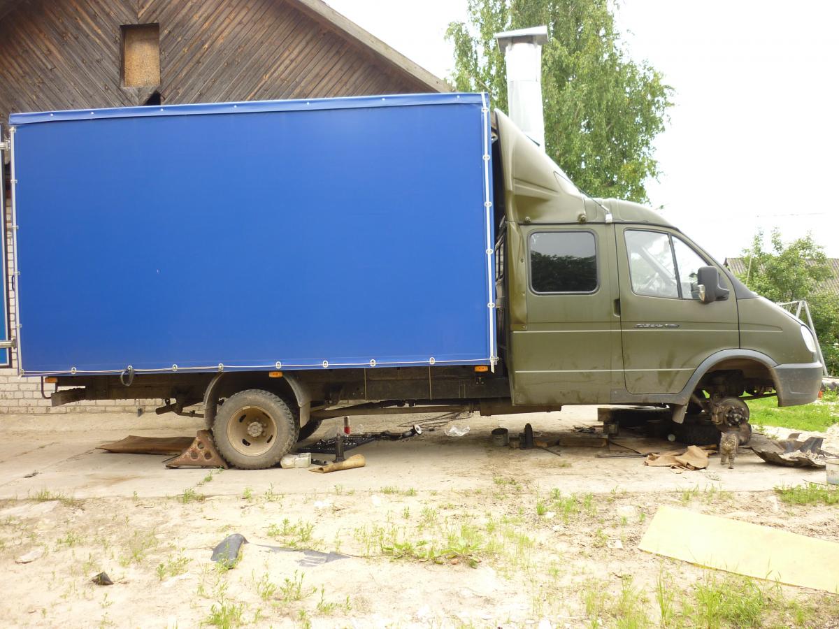

андрейпро
Мужики, а я тот второй человек ,после первого, который сделал себе из фермера4*4 коротыша нормальную шаланду 4,2*2,2*2м . пока нравиться,козлить вообще перестала , ход стал плавней. из минусов : радиус разворота вырос очень сильно, во дворах нижнего нов крутиться стало очень тяжело,не в каждый двор сунешься.Но в общем всё та же машина : комфортная скорость 80км/ч, раздатка воет (хотя у меня пар тайм) , ну и так далее . Если кого интересует эта тема пишите , сделаю фотки удлинения и газелки
Андрей Викторович П
  В 09.06.2017 в 16:57, андрейпро сказал:
Так скинь фотки сюда .
андрейпро
Сейчас усиливаю раму+подрессорники+ 2й бак ,поэтому такой вид

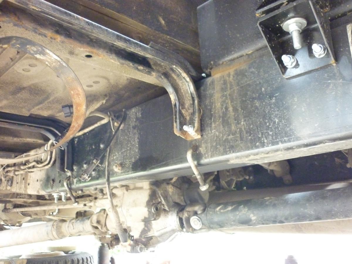

Здравствуйте.Поставил раздатку от 66 на газель фермер кузов 4,2метра.в краце так: траверс из 24 швелера , карданы все под заказ газон ,подвесной газон.Швеллер положил на раму сверху(т к пром кардан по горизонту встаёт идеально),не забывайте что хвостовик коробки смещён вправо на 35 мм.Подвесной поставил под углом на швеллер .рычаги управления переваривал .В итоге вибрации 0,машина до сотни идёт хорошо .кому интересно пишите все фото сделаю.За граматику не ругайте отмечаю переделку
  В 10.07.2017 в 18:53, Маркич сказал:
андрейпро, Ты где в НиНо такую сухую полянку застолбил?
Я живу в районе Балахнинском в деревне
  • Нравится 3
бешеный

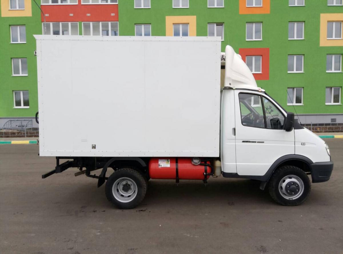

Кому интересно, у меня полноприводная Газель фургон изотерм с завода. Купил в конце 2016. Спрашивайте если есть вопросы какие)
федотданетот
  В 20.08.2017 в 07:50, андрейпро сказал:
Что кпп на траверсе стоит не по центру?
андрейпро
  В 28.10.2017 в 21:51, федотданетот сказал:
Нет не по центру.Смещение вправо на 35мм примерно. мотор каминс
