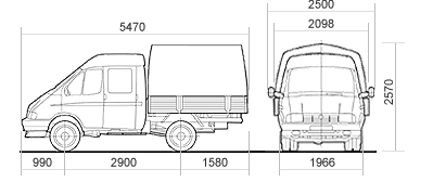

L2140 1 705 Опубликовано 6 сентября, 2020 В 06.09.2020 в 12:08, вилли сказал: Получается что можно 5 м.борт.Вот спасибо! это они делают такие авто, тк сертифицировали их. Если делать (вносить изменения в конструкцию) индивидуально с последующей экспертизой, то диапзон изменений длины, естественно, больше Поделиться сообщением Ссылка на сообщение Поделиться на другие сайты
Toyota007 2 888 Опубликовано 6 сентября, 2020 В 06.09.2020 в 05:40, вилли сказал: Щас говорят на шрусах пошли,без гула т.е...И работать можно,и на отдых... Не известно где найти такие длинные карданы на шрустах,,а о их цене даже боюсь представить,если обычный кардан на шрустах уже поднялся в цене до 40т.р за шт.А тут такой эксклюзив. Поделиться сообщением Ссылка на сообщение Поделиться на другие сайты
вилли 895 Опубликовано 7 сентября, 2020 (изменено) В 06.09.2020 в 20:53, Toyota007 сказал: Не известно где найти такие длинные карданы на шрустах,,а о их цене даже боюсь представить,если обычный кардан на шрустах уже поднялся в цене до 40т.р за шт.А тут такой эксклюзив. Я полностью не в теме,4х4 даже не видел вблизи))) Но разве нельзя 2 подвесных к заднему мосту.И 1,2 м к переднему?Т.е использовать стандартные,уже имеющиеся...Да и они могут обычными быть,с крестовинами Вообще все что касаемо удлинения кажется мне не оччень сложным,была бы возможность узаконить. Вот подвеска с трансмиссией полного привода,вот они позволят ли такую длинную базу сделать? Изменено 7 сентября, 2020 пользователем вилли 1 Поделиться сообщением Ссылка на сообщение Поделиться на другие сайты

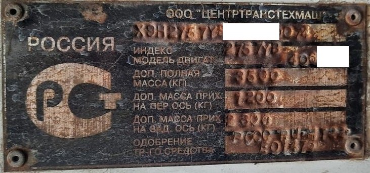

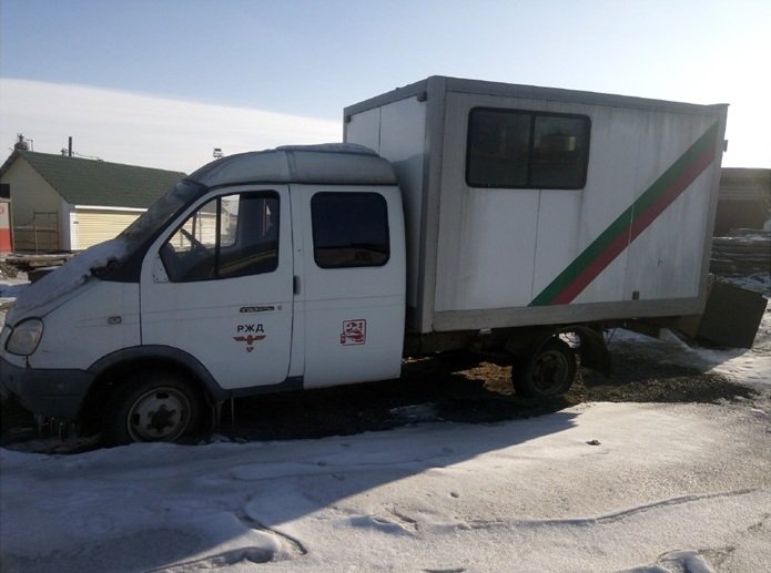

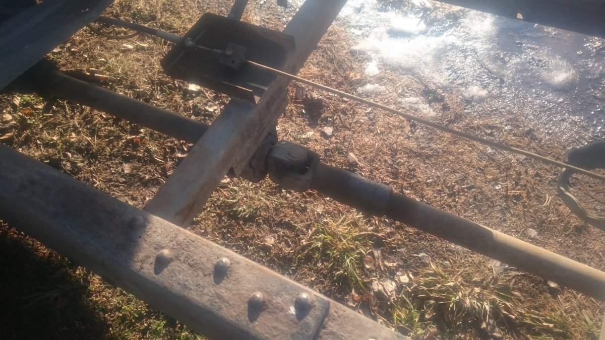

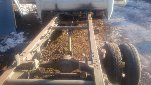

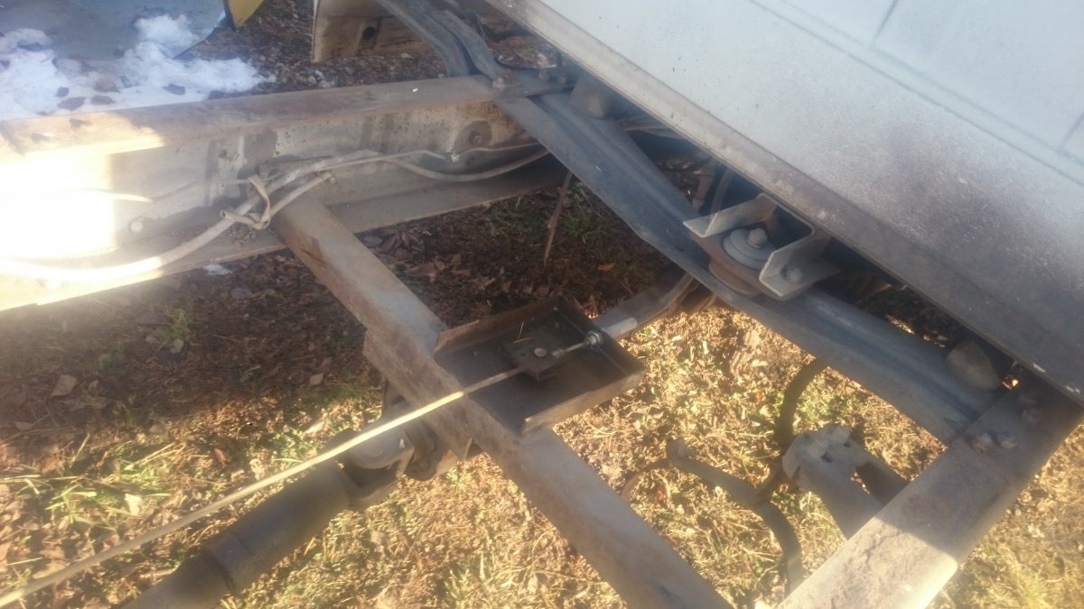

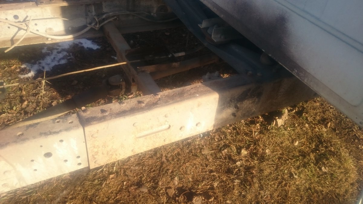

Offroader 39 Опубликовано 20 ноября, 2020 К теме полного привода на длиных. Мне досталась как донор вот такая машина 2003 года. Тоесть делали её давно. Рама удлиненна на 60 см (преблизительно, точно пока что не мерил). Но суть в том что удлинена заводом. Такой вывод сделал так как она клёпана а не на болтах в местах вставок, плюс вставки уходят имено под кабину. Ну тоесть такое впечатление что сначала раму удлинили а потом ставили кабину.. Но почему резали имено спереди даже незнаю. Ну ещё окошко под номер рамы прям гламурное фрезерованое, обычно то болгаркой пилят или сверлят и они все косые. Ну и ещё момент, на пассажирской двери весит доп.табличка и вот завод там другой указан. Так что заключаю что это заводская 4х4 и ещё и заводом удлиненна. Или я ошибаюсь ? Карданы два вроде как по виду стандартных. Подвесной на своей отдельной траверсе завешан, при том она прям наварена на раму изнутри, что мне не нравиться. Ибо думаю что менять свойства рамы сваркой не хорошо. Ручник удленён какой то коробочкой незамысловатой. Ну а полный привод как у всех остальных. Жалко что машина донор и мне досталась без будки. Так что надо перекидывать а щас зима началась. Донор стоит в теплом гараже а основной пациент туда уже не входит. Но буду что то думать. И ещё как оказалось 4х4 намного выше 4х2. Ибо стандартная 4х2 в гараж по высоте залетала, а 4х4 удалось втянуть в гараж только на спущеной резине лебедкой. Как теперь разбирать тоже незнаю. Конечно хорошо что тепло, но надомкрачивать уже некуда и как разбирать даже незнаю. Снимать кабину разве только и снова затаскивать. Интересно бы знать точное сравнение на сколько она выше. Поделиться сообщением Ссылка на сообщение Поделиться на другие сайты

L2140 1 705 Опубликовано 20 ноября, 2020 В 20.11.2020 в 10:53, Offroader сказал: акой вывод сделал так как она клёпана дак доработчики тоже клепают. по VINу базового шасси можно определить заводскую и не заводскую удлиненку если есть окошко под вин. То рама удлинялась доработчиком. Автомобиль я думаю был выпущен ГАЗом как шасси. В 20.11.2020 в 10:53, Offroader сказал: Ручник удленён какой то коробочкой незамысловатой. у ГАЗ привод стояночного тормоза для длинных баз уникальный,а не удлиненный из коротких. Т.е. 100% рама,проводка,кардан делались в гаражах доработчика. В 20.11.2020 в 10:53, Offroader сказал: Интересно бы знать точное сравнение на сколько она выше. все размеры,если не по будке есть в книжках и в ОТТС Поделиться сообщением Ссылка на сообщение Поделиться на другие сайты
Маркич 707 Опубликовано 20 ноября, 2020 @Offroader У меня такая: 330273 удлинённая на 600мм. Пряник ручника стандартный, на третьей поперечине, только перевёрнут вниз. Центральный тросс длиньше и всё. На первых 4х4 задний кронштейн задней рессоры ставился как на обычной, а между рессорой и мостом проставка как раз 100мм. Заводские газовские вставки в раму сзади торцы наискосок: сверху вниз и вперёд. Задний кардан 1600мм эксклюзив. Бывает с подвесным или без. Пиши, что подсказать Поделиться сообщением Ссылка на сообщение Поделиться на другие сайты
Offroader 39 Опубликовано 21 ноября, 2020 Так значит задний кардан тут эксклюзивый ? У меня тоже с подвесным. Я то думал стандартный. А где его искать потом если что не так ? Вставки у меня прямые. Поделиться сообщением Ссылка на сообщение Поделиться на другие сайты
L2140 1 705 Опубликовано 21 ноября, 2020 В 21.11.2020 в 06:59, Offroader сказал: А где его искать потом если что не так ? если база соответствует заводской длинной,то можно купить газовский длинный кардан. Доработчики делают свои детали для снижения себестоимости авто.Но это не значит, что потом нельзя купить правильную ГАЗовскую деталь. Если база не соответсвует заводской,то ремонт старого кардана или изготовление нового по размерам. Если жив изготовитель авто,то обратиться к нему за покупкой нового Поделиться сообщением Ссылка на сообщение Поделиться на другие сайты
Offroader 39 Опубликовано 21 ноября, 2020 А как правильнее и лучше для бездорожья один длинный или два коротких ? А про изготовителя , кто его знает. Машина списана с РЖД, потом сдана ТИПА НА МЕТАЛ, потом методом подмены на полный металолом спиЖена с металоприемки продаваном и перепродана мне... я думаю изготовителя ненайдем никогда. Я думал что она удленина имено заводом на основании той самой ДОП ТАБЛИЧКИ на двери которой у остальных газелей нету. Вернее есть но там написано всё по другому, типа НОМЕР ШАССИ, НОМЕР КУЗОВА.. а тут только ВИН и массы непонятные разрешеные. Но опять же если учесть что на ней стоял комунальный КУНГ, то врядли кто то удлинял её в гараже. Ну кому нужно морочиться на удлинение, потом искать этот долбаный совершенно эксклюзивный КУНГ и потом продавать её ЖД ? Кому это нужно кроме как минимум завода смежника. Тут мощностей кооператива даже вряддли хватит. Вот тепреь и думаю как вернее сделать, перекинуть себе только 4х4 или заодно и перекинуть эти удлинители на свою нормальную и номерованую раму. Поделиться сообщением Ссылка на сообщение Поделиться на другие сайты

L2140 1 705 Опубликовано 21 ноября, 2020 В 21.11.2020 в 10:20, Offroader сказал: я думаю изготовителя ненайдем никогда изготовитель "ЦТТМ" более чем жив http://www.centrttm.ru/ В 21.11.2020 в 10:20, Offroader сказал: Я думал что она удленина имено заводом удлинена заводом ЦТТМ(он же "доработчик" , он же "изготовитель"), а не заводом ГАЗ В 21.11.2020 в 10:20, Offroader сказал: А как правильнее и лучше для бездорожья один длинный или два коротких ? тут не дорога принимается в расчет при выборе конструкции передачи 1 Поделиться сообщением Ссылка на сообщение Поделиться на другие сайты
